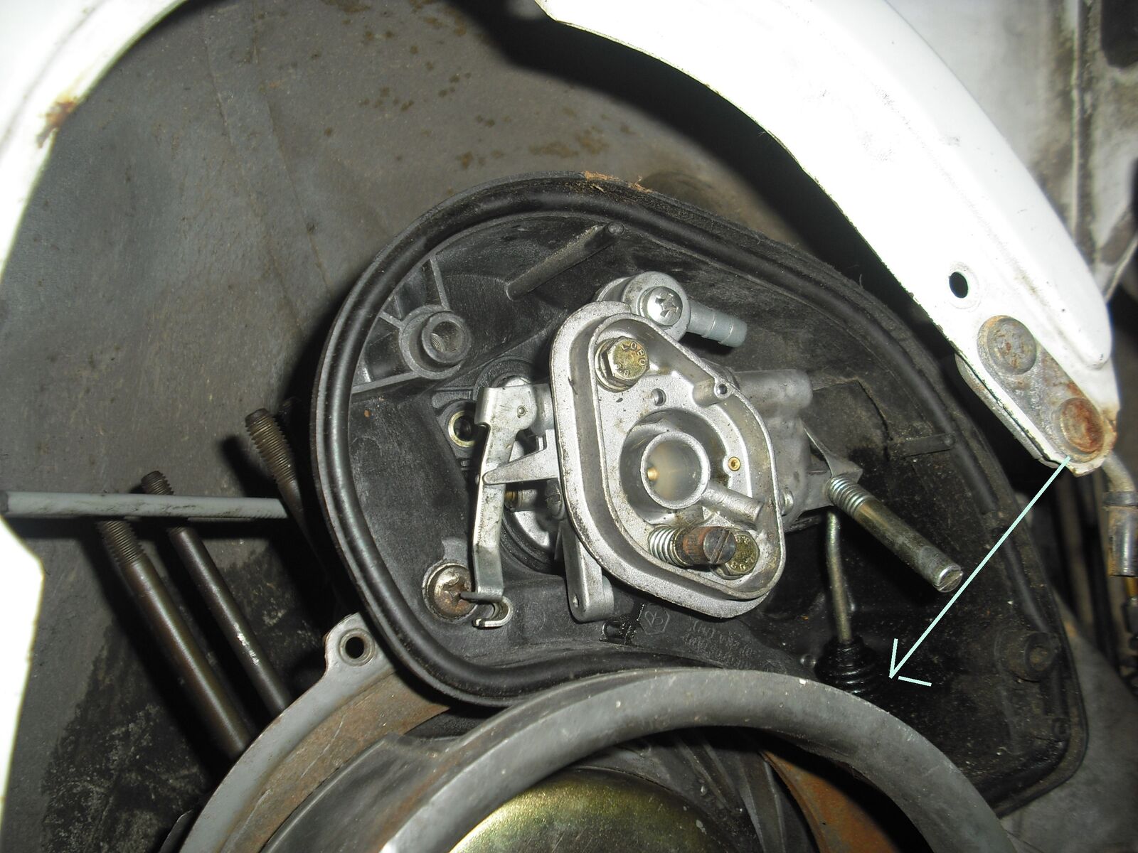

    Was ist das für ein Wellendichtring ? Ist das der hinter der Lichtmaschine? Den hab ich bei "Dipl.-Berging. Heinz Knust GmbH" gekauft. Sollte der "022X035x07 WA" sein. Hat 4,80 Euro gekostet. Im Netz nach "knust gruppe" suchen. Hast Du einen sochen Balg über? ( siehe Bild)

    Das is angeblich der Simmering Kurbelwelle links, hab mich da auf den Thread vom Gerald (simmerringe/lager- pk50xl automatik) verlassen.
    die anderen beiden bekomm ich wie gesagt beim skf
    edit sagt: ja so nen balg hab ich, was macht der eigentlich?

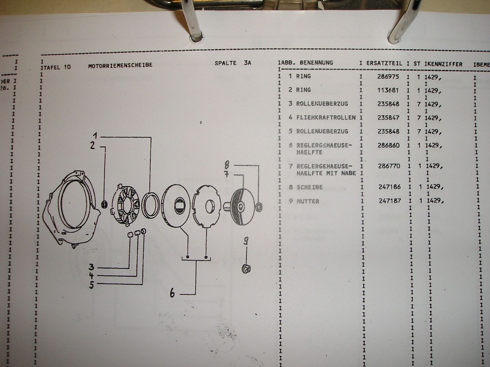

    Welche nummer ?

    • March 19, 2009 at 17:48
    • #58
    Das ist der Variator, ich meine die Fliehkraftkupplung (hinten)

  • Automatix
    10,348
    1,956
    PK 50 XL2 Automatik (3)
    • March 19, 2009 at 17:50
    • #59
    Sorry noname, aber die Abbildung zeigt keine Fliehkraftkupplung, sondern die Variomatik. Also was ist jetzt gemeint? Kannnst Du uns bestätigen, dass Du die Fliehkraftkupplung gemeint hast?

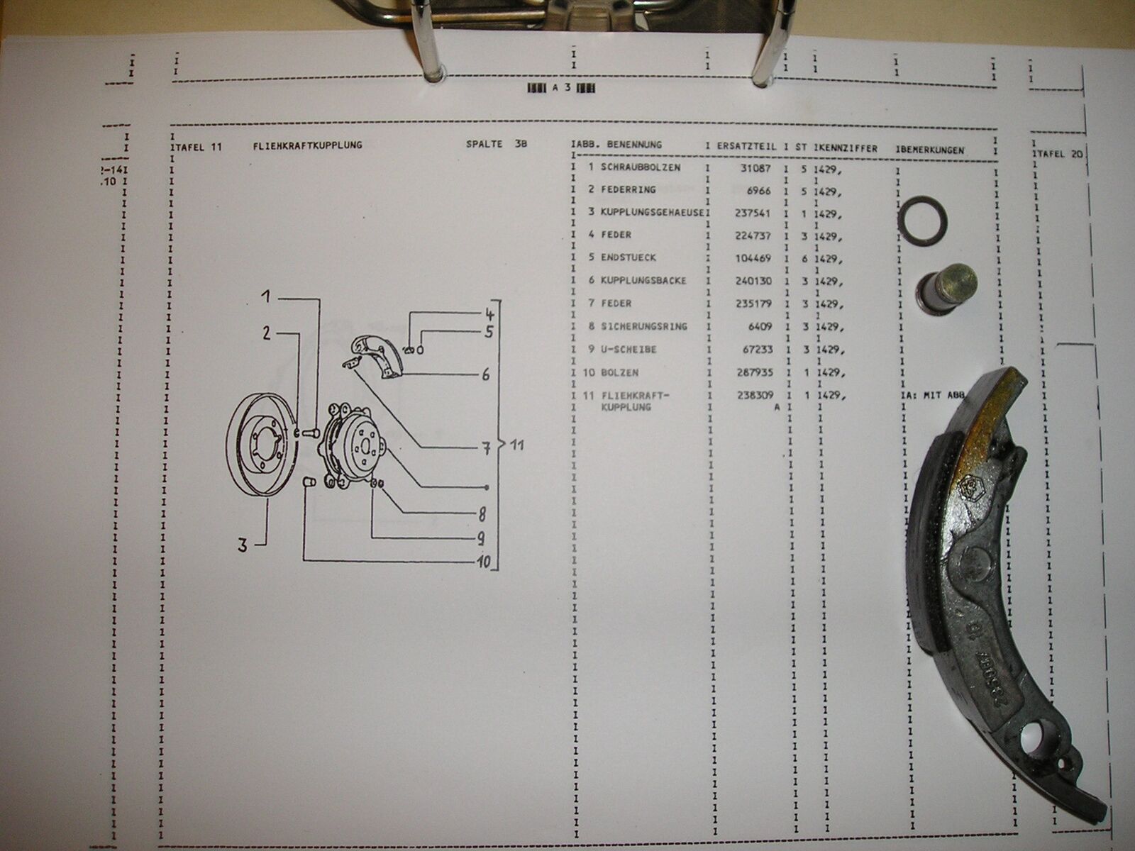

    • March 19, 2009 at 18:01
    • #60
    Habt erbarmen , mit einem alten Mann , sorry ;(
    Versuch 2
