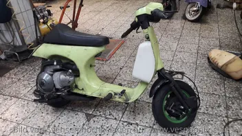

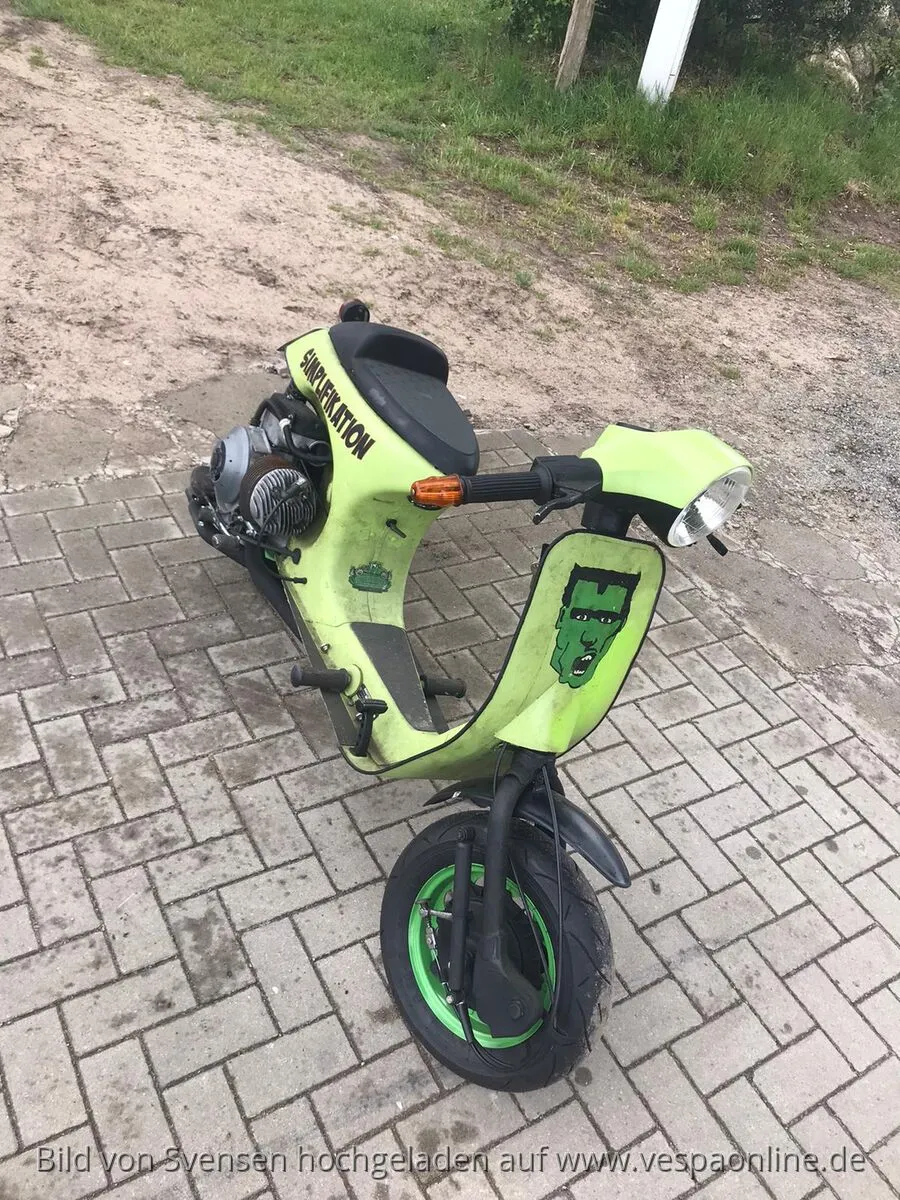

Das musst Du dem Indonesier fragen, oder wer das auch immer zusammengeklöppelt hat .... hab so´n Lenker auch schon an einer Asien V50 gesehen. War nicht wirklich fahrbar !
