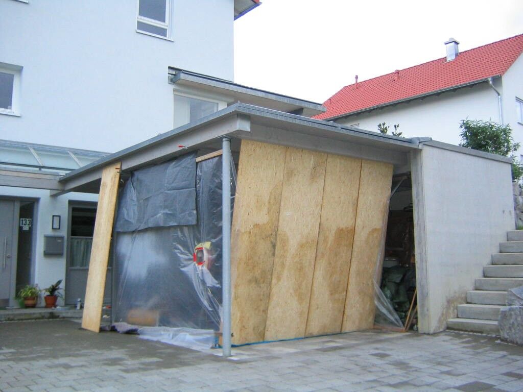

Gebe diese Dose aber auch gerne zurück, das sind imerhin 38 Euroach ja und @ dertec JA, der Kerl hat noch nie ne Lackierpistole in der Hand gehabt und macht das auch noch in nem mit Holzplatten und Folien abgeriegelten Carport...
