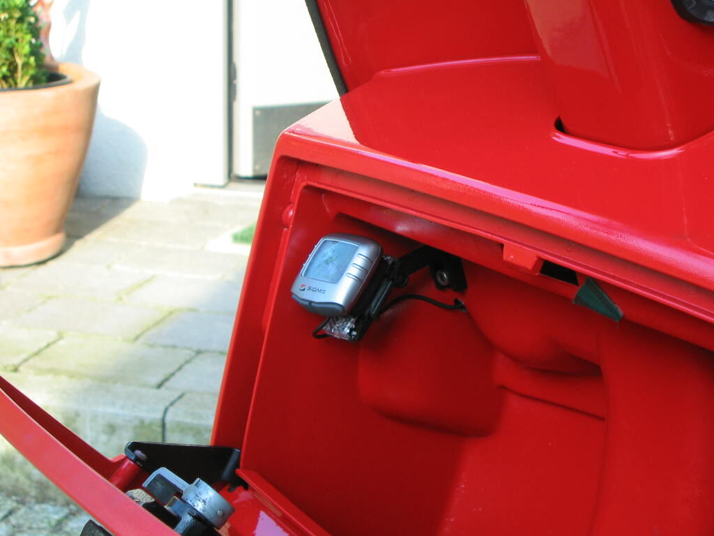

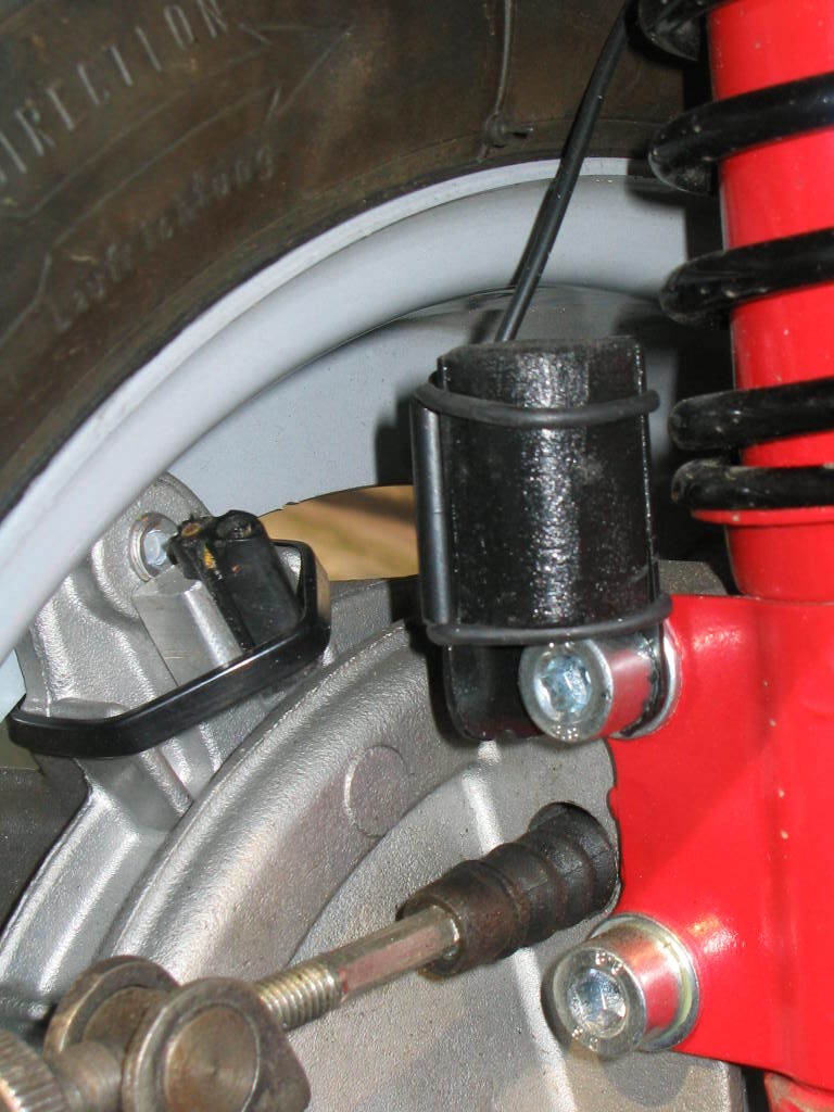

So jetzt hab ich der kleinen noch nen Fahrradtacho spendiert. Ist super Praktisch find ich und auch kein großes Ding das zu montieren.
hab einfach an der Kotflügelbefestigung mit ner rundfeile 3 mm ausgefeilt, damit das kabel durchgeht und dann unter der Kaskade durch das Hupenloch und nem neuen Loch im Handschuhfach den Tacho angeschlossen. Dafür muss so ein kabel aber abgezwickt und mit kleinen steckern versehen werden, sonnst gehts nicht durch...
Als verstellbare Tachohalterrung hab ich so nen Fahrrad Frontstrahler genommen und etwas zugesägt. Das kann aber auch eleganter gelöst werden...
Den kontakt am rad hab ich mit nem kleinen Alublock, den ich angepasst hab und nem kabelbinder befestigt. das gegenstück an der gabel ist ein zugeschnittener Metallwinkel, und nem lackierten Holz viertelstäbchen, was ich am Dämpfer befestigt hab.
Vorteil von dem Tacho ist, dass ich eben Maximalgeschwindigkeit, Fahrzeit, tageskilometer, Durchschnittsgeschwindigkeit usw anzeigen kann. Und das Ding sieht man eben normal nicht...
