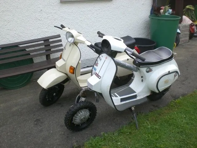

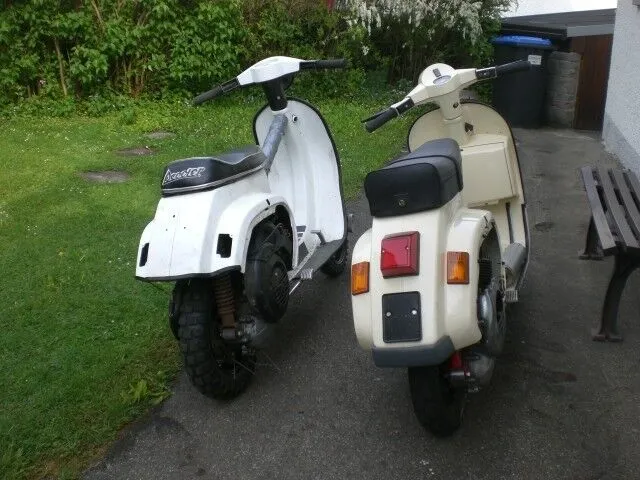

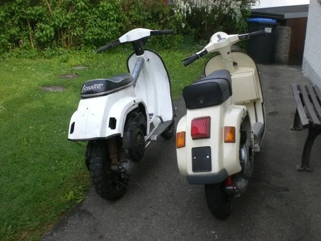

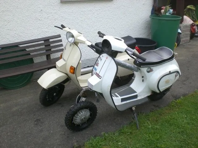

hier mal ein kleines update.
das ding war soweit fertig und hat im winter/dieses frühjahr schn ein paar acker gesehen. auf den blechreiz wollte ich auch, aber der motor hat vorher schlapp gemacht. die revision musste leider noch ein wenig warten... die tage hatte ich dann die zeit gefunden den motor raus zu schmeißen. beim zerlegen hat's mich dann gepackt und die karre war komplett auseinander....
jetzt liegt er da der zerlegte bock. das trittbrett sah nach nem jahr im freien auch nicht gerade taufrisch aus noch 1 jahr und das meiste wäre wohl weg
also hab ich se heute mal zum strahlen gegeben. farbe wird ne andere drauf kommen. ob jetzt das standart schwarz matt oder doch was anderes wird ist noch nicht gewiss. aber gerollt wird wieder. das steht fest....
(bilder sind von anfang des jahres. mittlerweile mit mehr beulen + rost)
wenn das ding die tage gestrahlt ist, geht's erstmal an die karosseriearbeiten. am trittbrett sollte mindestens 1 blech eingesetzt werden und an der ein oder anderen stelle sollte man wohl doch noch verstärken, da das blech von ein paar stürzen doch schon recht weich ist...wenn die tage was voran geht gibt's weider ein update. in diesem sinne...
