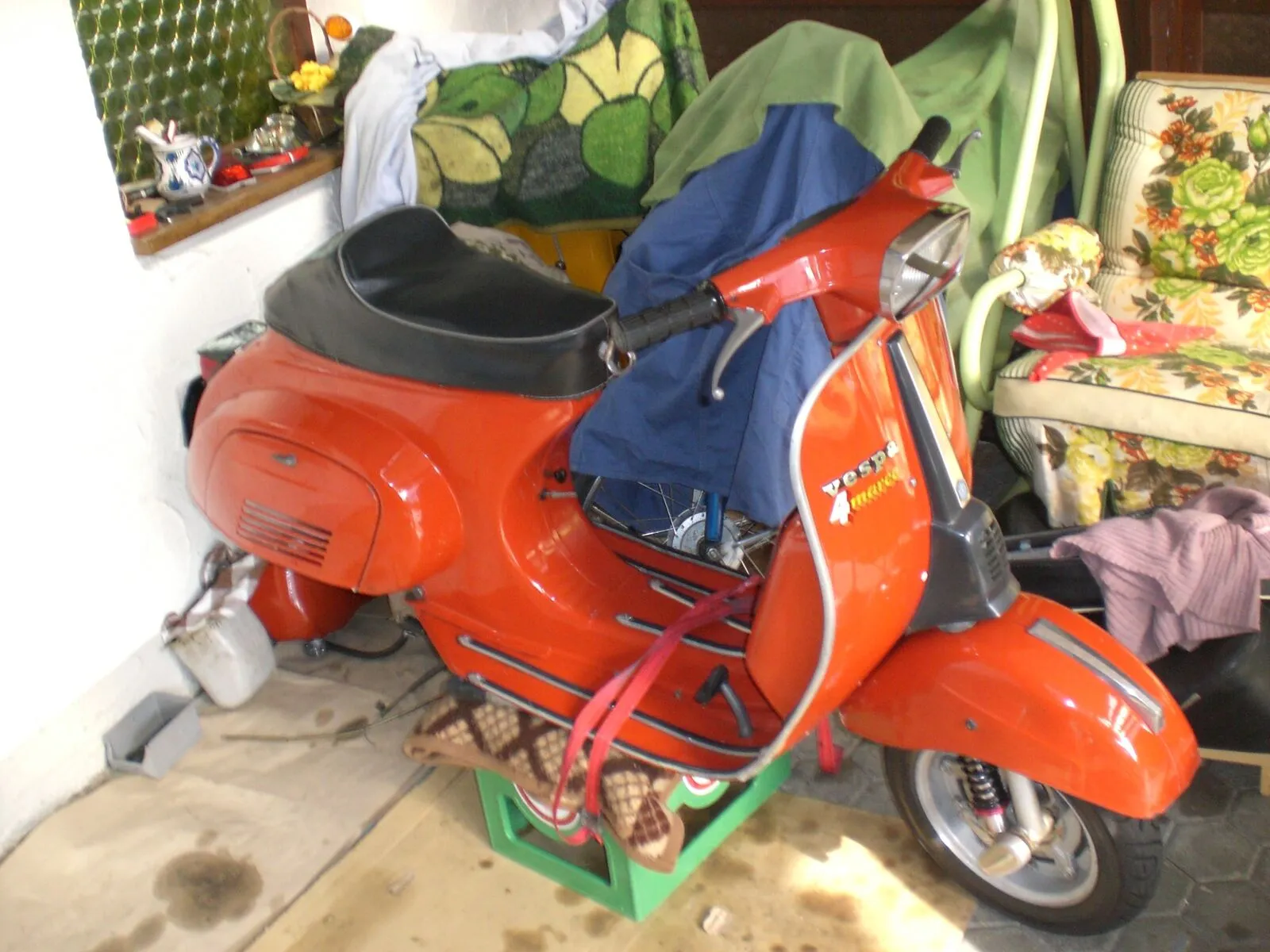

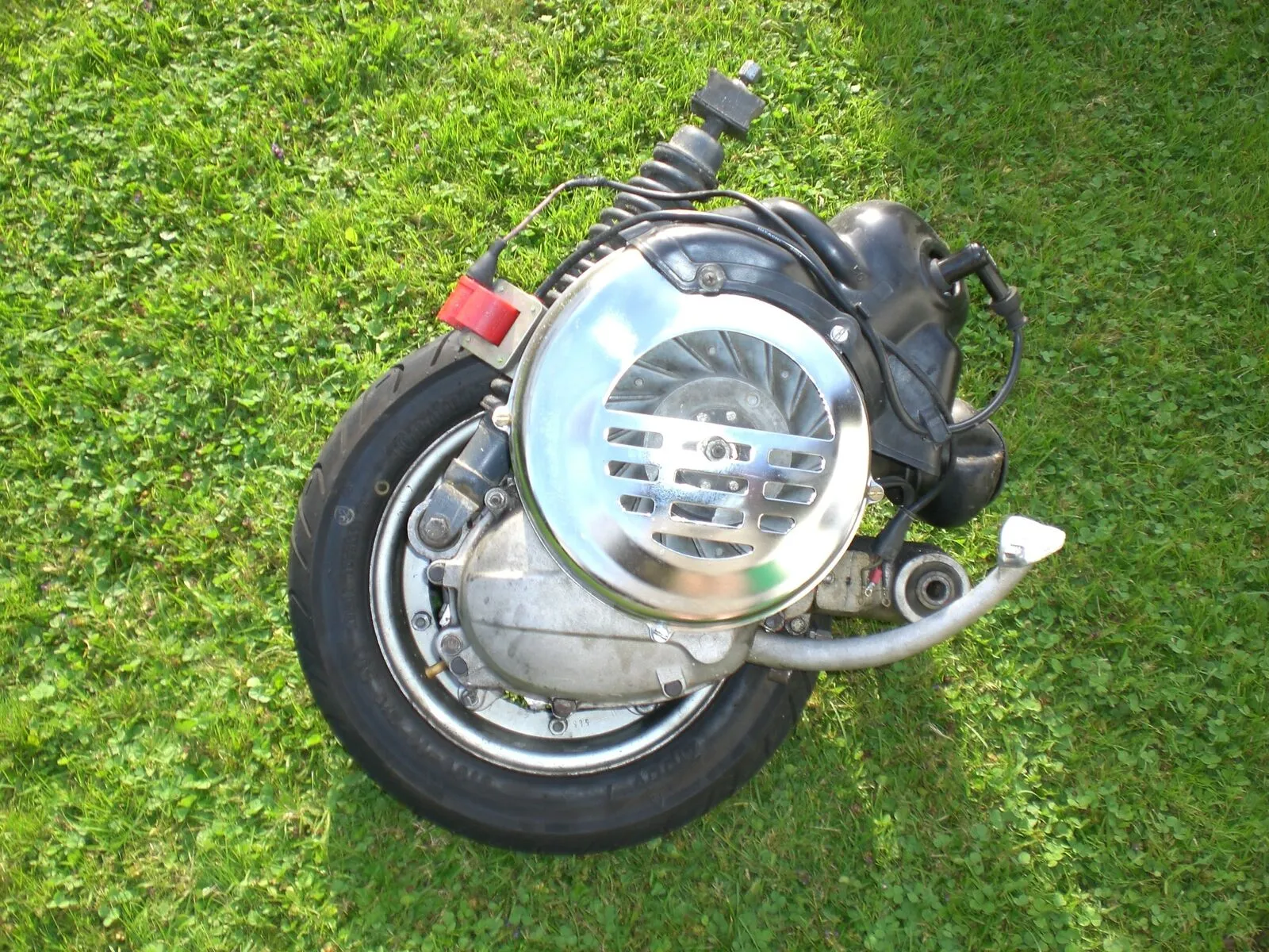

    SOOOOOOOOOOOOOOOO,
    heute flog der motor raus !! somit ist mein beschluss jetzt amtlich ----> es zieht langhub ein :+2
    was ich mir so vorgestellt habe:
    der roller soll gute 15 - 17 ps haben und trotzdem noch langlebig und tourentauglich sein!!
    vom zylinder her dachte ich so an den malle oder evtl. den parmakit sp 09 oder doch ein m1l :S
    auspuff, welle, ü-setzung und gaßer ist noch nicht sicher(mach ich mal stark vom zylinder abhängig). zündung soll ne vespatronic reinkommen(aber warscheilich übergangsweise die orgianle :whistling: ).
    Gruß Fabi
    ich kann mich nur in diesem sinne "rechtfertigen", das sich das ganze eher spontan hochgesteigert hat. die zündung z.b. habe ich vor 3 jahren (oder doch 4 :huh: ) recht günstig im englandurlaub mitgebracht. und der zylinder war halt recht günstig :-3 das undi lüra wollte ich, da ich beim 85er thermische probleme hatte (und außerdem sihts gut aus ;) )
    und ja !!!
    solangsam reichts bei der kiste. wenn der drop drauf ist, sollter das projekt abgeschlossen sein (hoff ich mal ^^ ). UND nein!! es kommt jetzt doch kein langhub in diesen roller!!! (sondern in meine o-lack special)
    Gruß Fabi
    nachdem mir gestern ein stehbolzen am ansaugstutzen durch vibration abhanden gekommen ist, habe ich mir heute zwei neue drehen lassen, welche ich bereits verbaut habe. da ich hierführ den motor abgesenkt habe und ich gerade lust dazu hatte, habe ich den 102 pinasco, den ich neulich günstig von nem kumpel abgreifen konnte, draufgesteckt und die karre gleich abgedüst. nun ist das teil echt gut zu fahren!! hängt schön am gas und dreht jetzt auch willig voll aus ;)
    außerdem habe ich jetzt die thermischen probleme, dank dem undi lüfter und alu zylinder, besiegt. jetzt traue ich mich auch endlich wieder zu fahren, ohne ständig bereit zu sein die kupplung ziehen zu müssen :-3
    jetzt fehlt nur noch der drop yohman-)
