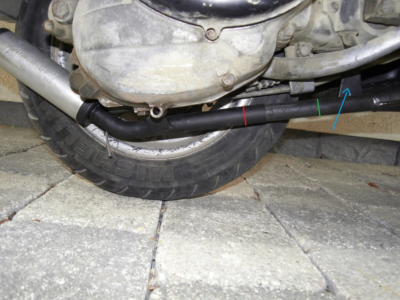

da gibt es dann noch ein problem: erstens: das ding wo der blaue pfeil draufzeigt berührt die bowdenzüge und das kann man nirgends verschrauben. ich befürchte dass die dinger schmelzen wenn das teil zu heiß wird. -> abflexen?
zweitens: der grüne strich zeigt wie weit der endtopf auf das rohr draufgeht. der rote zeigt wo das ding ungefär aufhört. also ist das nicht ordentlich dicht.
also den auspuff lieber abmachen, und gegen nen anderen eintauschen?

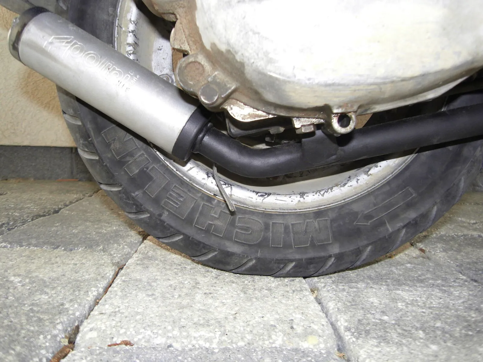

habe folgendes problem: wenn ich den endtopf draufstecken will zum festschrauben, kriege ich ihn nicht ganz drauf weil das hochgebogene stück an das schwarze etwas dranstößt. ( siehe bild )
wie kann man das problem beheben? den biegungswinkel irgendwie durch gewalt verkleinern? oder was habt ihr für vorschläge?
