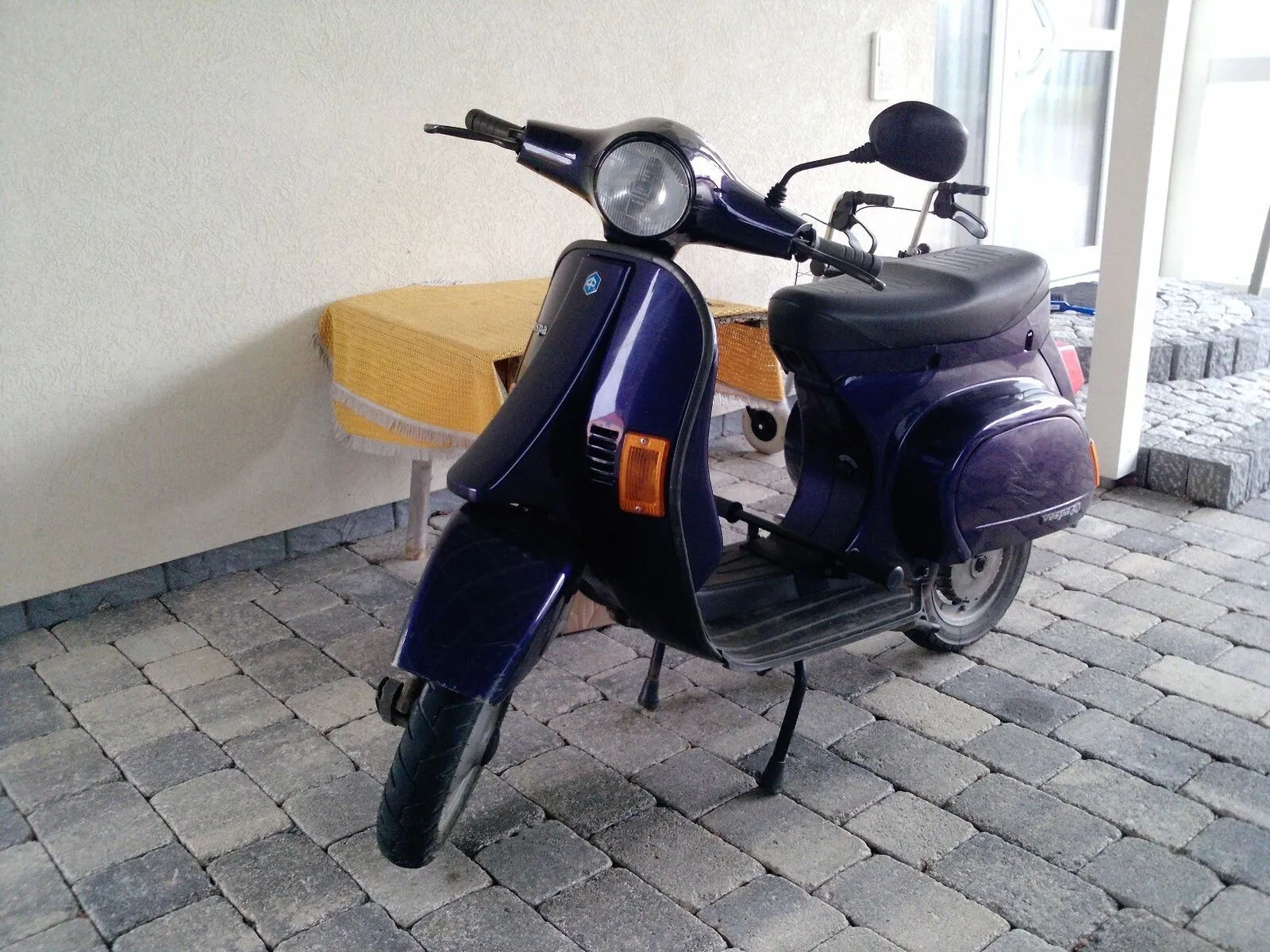

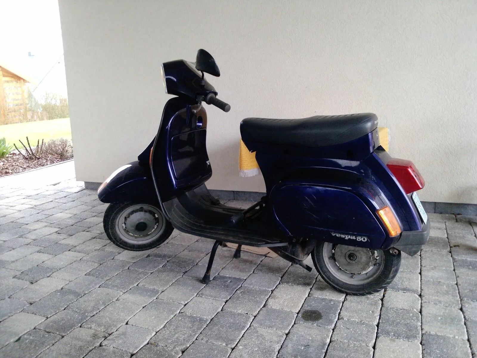

also muss demnächst eventuell meine geliebte vespa aus platzgründen verkaufen. habe an ca 700 euronen aufwärts gedacht. was meint ihr, ist das in ordung?
sie ist optisch in gutem zustand, BJ. 93, papiere und schlüssel vorhanden, 8000km, springt beim ersten treten an, elektronik funktioniert alles, seit ca 500km ein DR 75 zylinder drin, neuer sito plus, seit 20km verstärkte kupplung (4 beläge 6 verstärkte federn), neue tachowelle, vergaser gereinigt usw. achso und der linke seitendeckel ist etwas verkratzt, da sie mal auf einem schotterparkplatz umgefallen ist.
habe sehr viel liebe rein gesteckt
