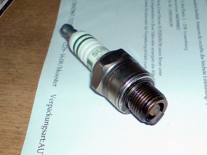

Aktuelles Kerzenbild (gedrosselter Zustand)

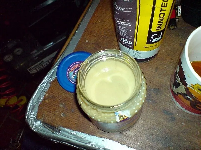

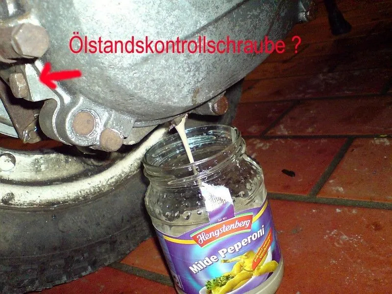

Danach wechselten wir das Getriebeöl. Anmerken muss ich , das der Vorbesitzer das ÖL bisher NIE gewechselt hat (knapp 14 Jahre und ca. 15000km). ![]()
Wir haben uns dieses ÖL hier besorgt - ich hoffe dies ist auch geeignet ? (SAE 30)
Nach dem öffnen der Ablass Schraube kam eine, ja - fast schon Milchartige Pampe zum Vorschein.
Ist das Serienöl so Milchig oder war dieses bereits hin ?
In den letzten 2 Antworten hieß es, es sei nicht gut ne Vespa zu Drosseln - was hat dies denn auf sich ?
