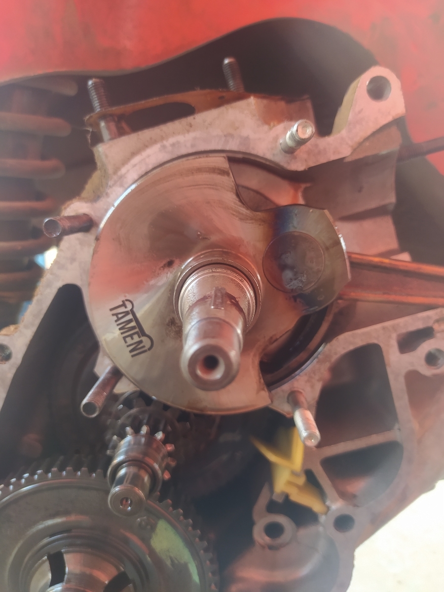

    • Norman91

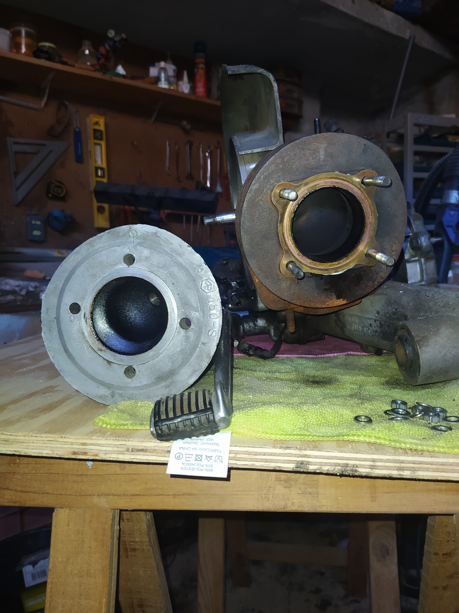

    • August 14, 2022 at 23:42
    Nun ist es denke ich zu Ende das Abenteuer. Ich glaube die nächste Kurbelwelle ist am Arsch und ich habe nicht die Geduld und Nerven das alles nochmal durchzustehen.
    Ich bin heute bei 37 Grad gerade etwa 60 km unterwegs, als plötzlich die Leistung abfällt. Für paar Sekunden. Ich gehe vom Gas, beschleunige nochmal, aber selbes Phänomen. Ehe ich dran denken kann rechts ranzufahren, geht die Karre aus. Ich betätige nur leicht den Kicker und höre ein metallisches Geräusch und lasse es direkt wieder sein. Wenig später lässt sich der Kicker auch schon gar nicht mehr bewegen. In der Unterkunft nehme ich den Bock auseinander. Zylinder und Kolben sehen einwandfrei aus. Das Pleuel der Kurbelwelle lässt sich aber nur ein paar Grad bewegen ehe es festsitzt.
    Kann mir einer sagen was passiert ist, und mir bestätigen womit ich mich gerade eh schon versuche abzufinden, nämlich das die Welle es hinter sich hat?
    EDIT: Versuche ein Video hochzuladen, aber ihr könnt euch nicht vorstellen, in was für einer Pampa ich festhänge. Das dauert.

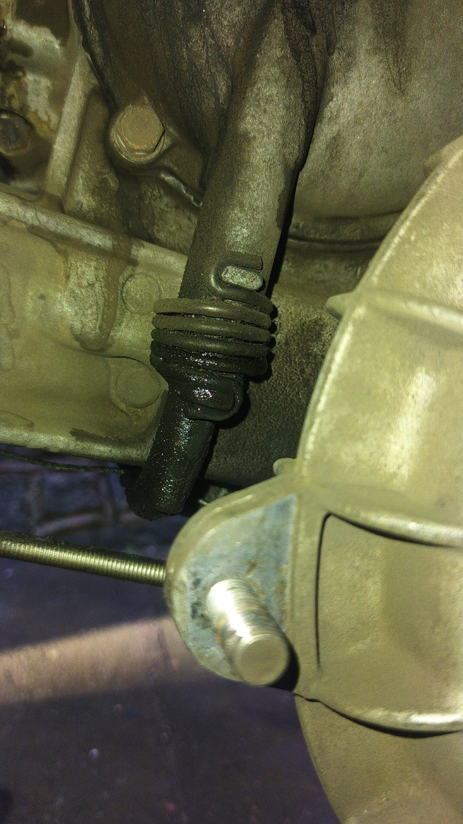

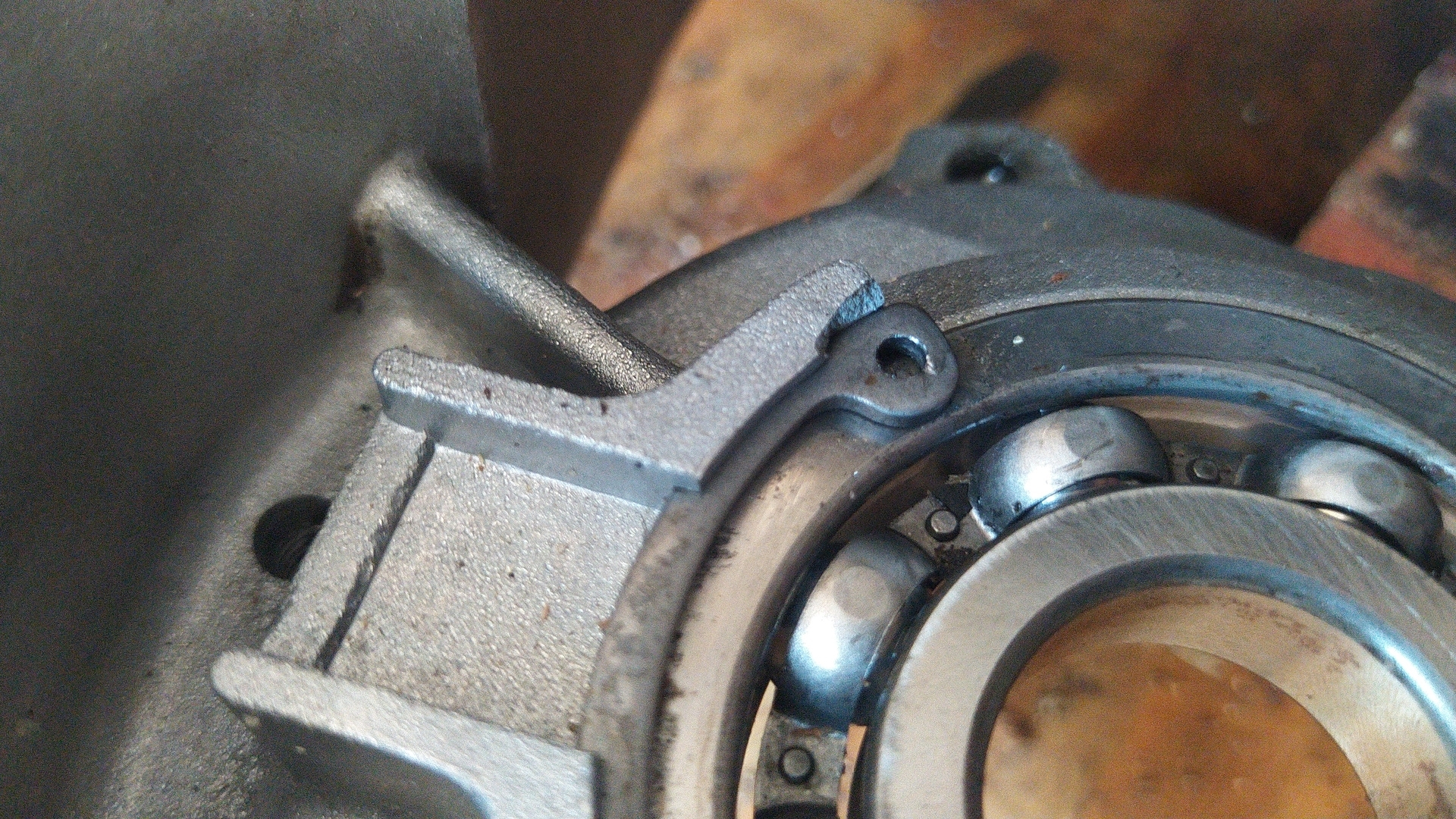

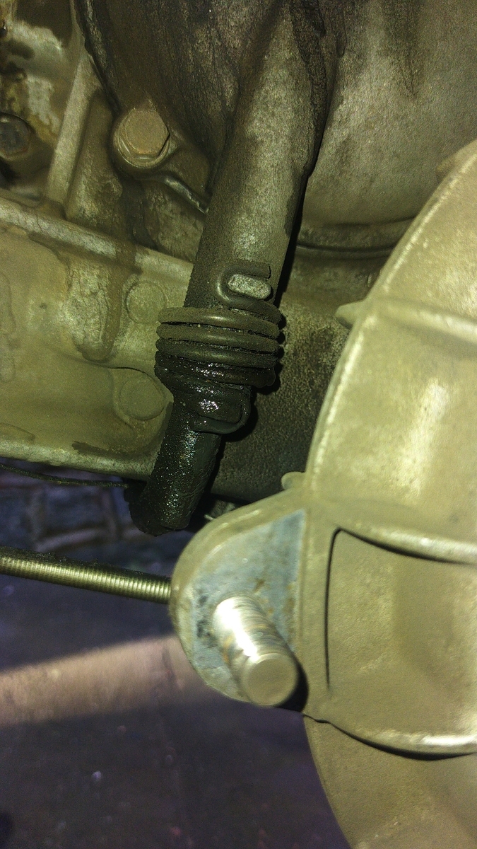

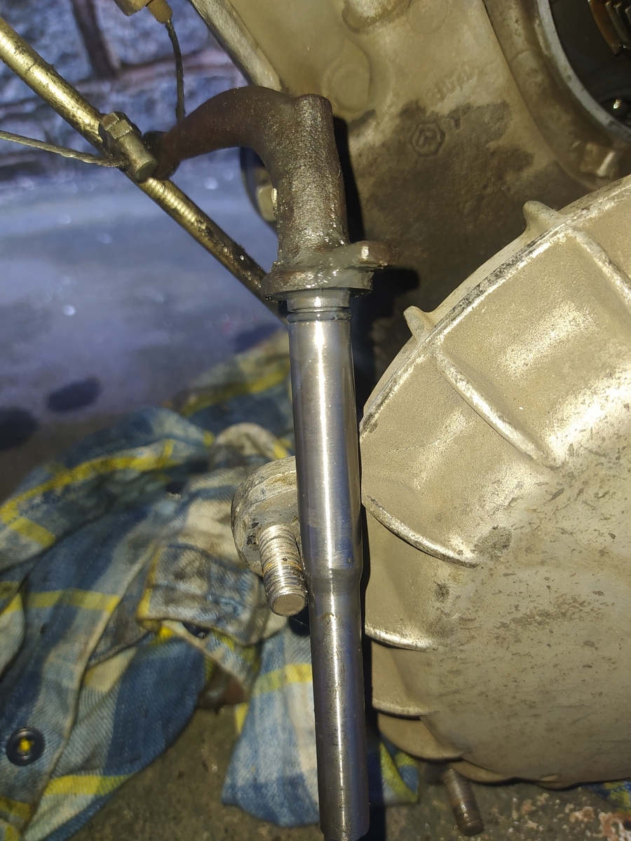

    • Norman91
    • June 23, 2022 at 00:51
    Kann ich das gefahrlos so lassen? Oder wie russisch reparieren? Repkit ist aus Liefergründen (Brasilien) keine Option.

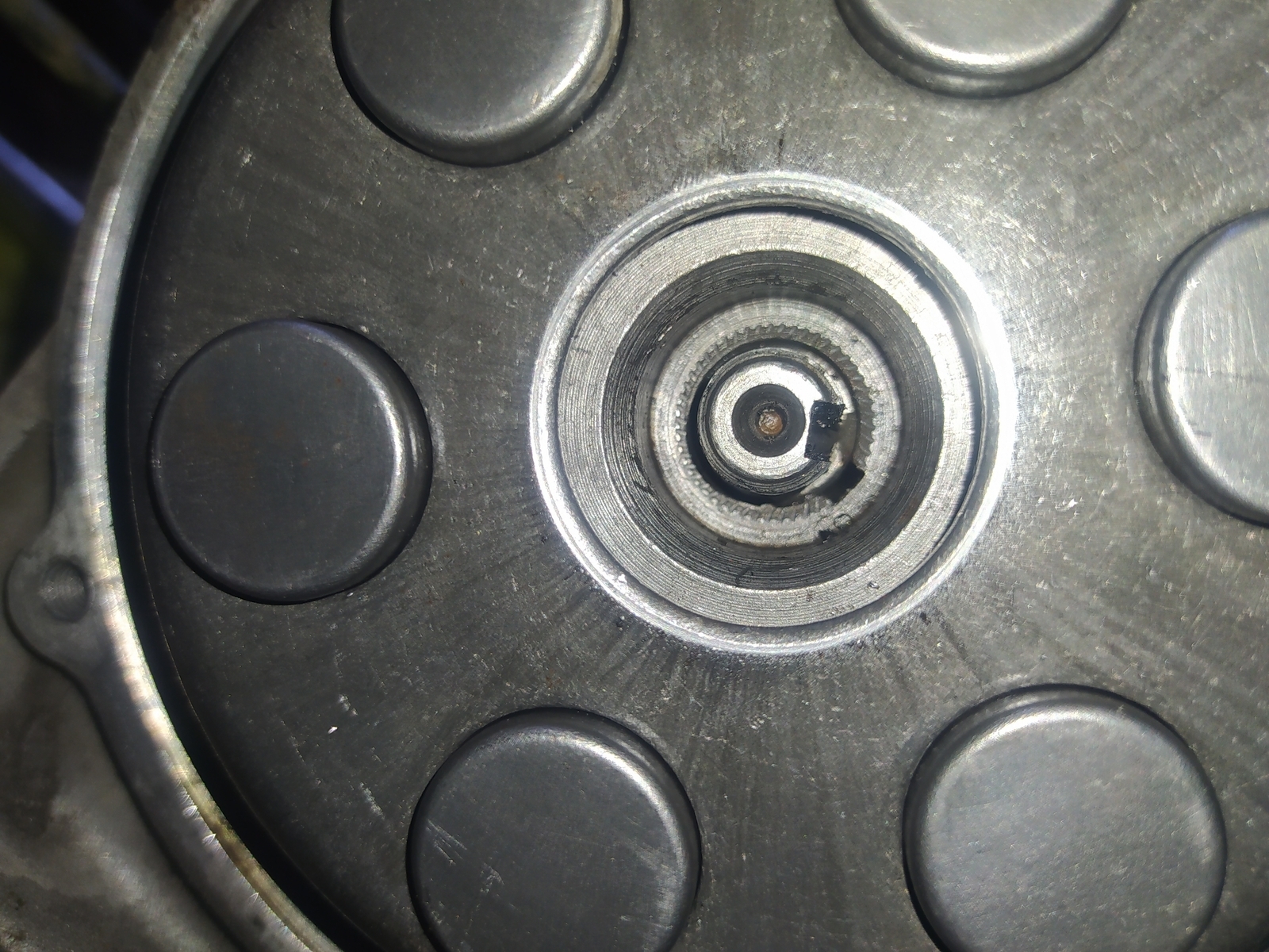

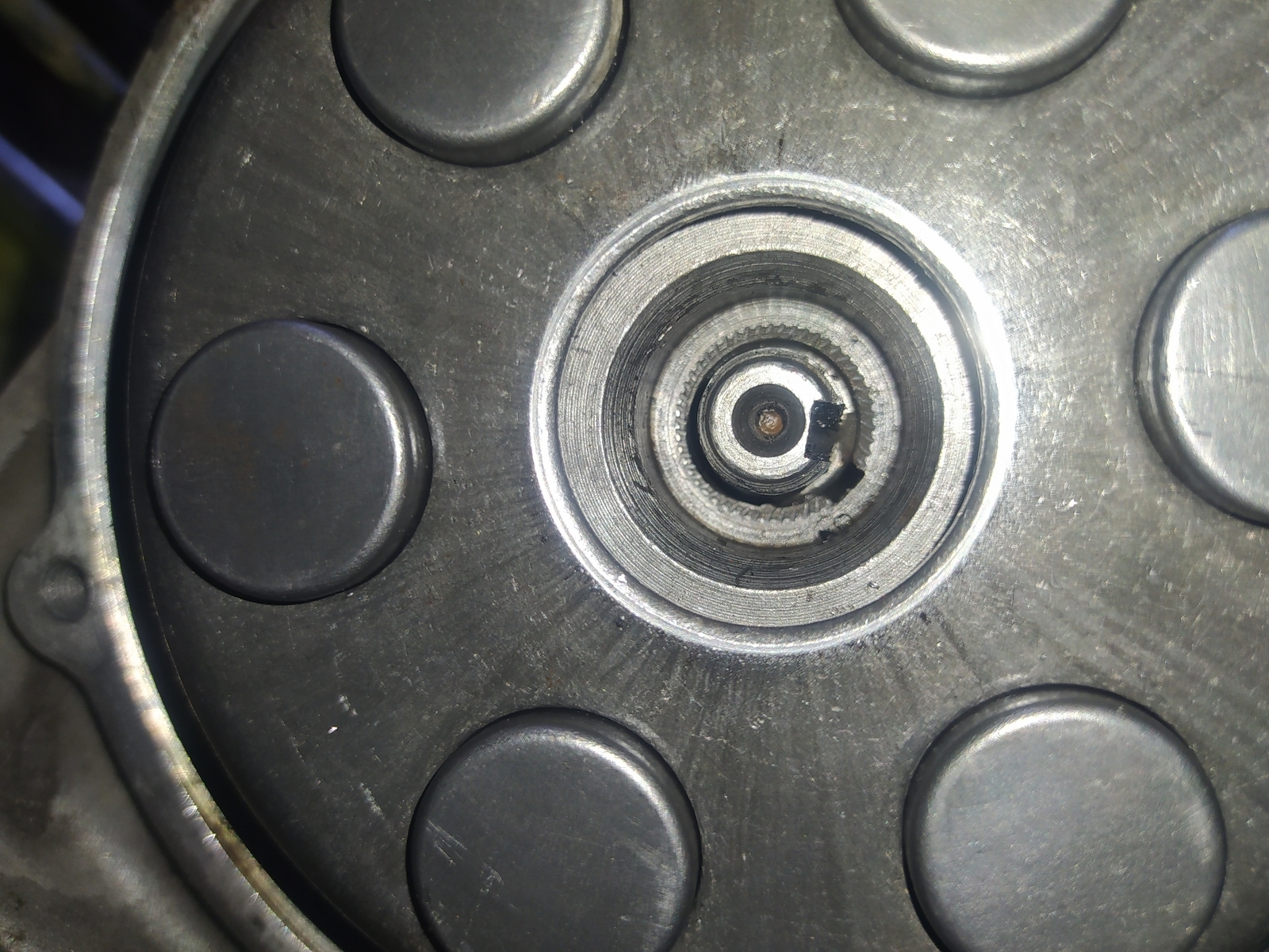

    • Norman91

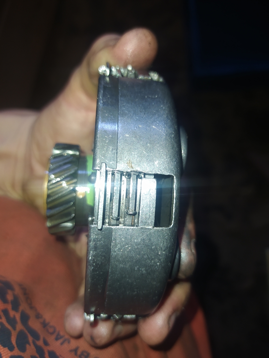

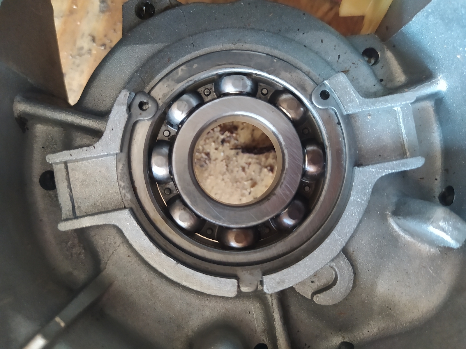

    • June 16, 2022 at 20:30
    Grüßt euch Leute.
    Ich hatte zwischenzeitlich mal wieder Covid. Die Karre lief ja zuletzt einige Tausend km ganz rund. Ein Tag vor Sao Paulo aber stottern im oberen Bereich. Außerdem gefühlt wie ne Drossel bei 75 bis 80 kmh und wieder mal ne sehr helle Kerze trotz HD110.
    Habe dann Benzinschlauch gecheckt, Tankentlüftung durchgeblasen, Vergaser gereinigt. Keine Besserung.
    Habe mich dann mit viel Wechselgas, max. 65 und zig Pausen nach Rio gerettet. Da ich aber den gottverdammten Amazonas durchqueren und kein Risiko eingehen will, hab ich jetzt den Motor aufgemacht. Morgen gehe ich zu nem Klassikvespa Mechaniker und baue mit dem die neuen Lager und Siris ein.
    Ich teile mal paar Bilder. Vielleicht schafft es der ein oder andere trotz Zeitverschiebung noch mir paar Worte dazu zu sagen.
    Die Reibscheiben hat es wieder erwischt. Wie kommt sowas? Lose Kupplungsmutter? Habe die BGM Mutter mit sogar noch etwas mehr Drehmoment angezogen, als vorgegeben.
    Der Kurbelwellensiri ist einerseits wunderbar bündig und auf der anderen würde ich schätzen etwa nen halben bis ganzen Millimeter überstehend. Was hat das für nen Effekt oder Folgen beim Fahren?
    Edit: Ich hänge ebenfalls noch ein Video an, wo ich mal den ganzen Motor abfilme. Ich habe ja weiter ohne Ende Getriebeöl verloren. Der Kupplungsarm scheint dieses mal aber trocken. Einer ne Idee wo es rausgesifft haben könnte?
    Immerhin der Kopf war dieses Mal wohl dicht.

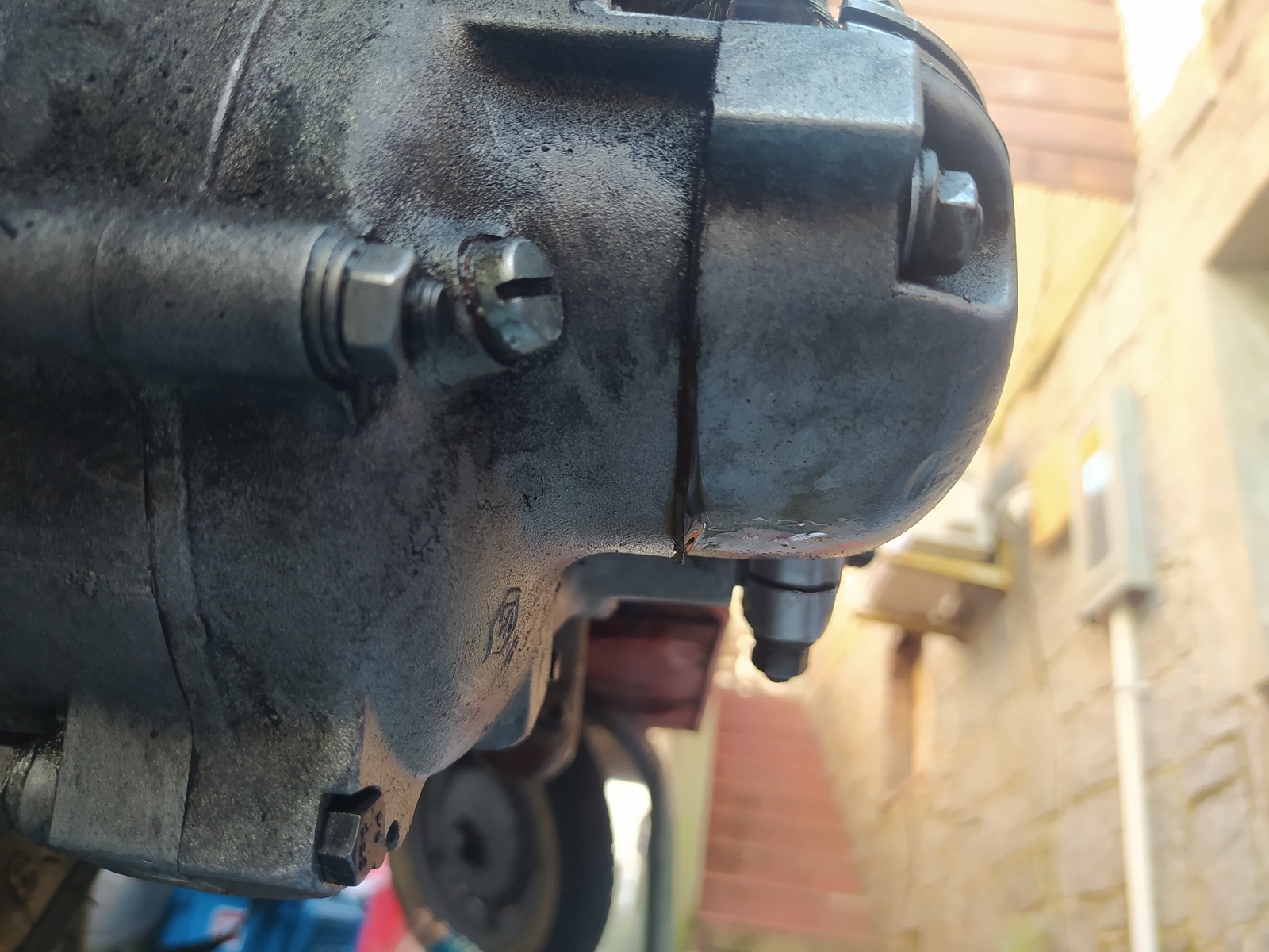

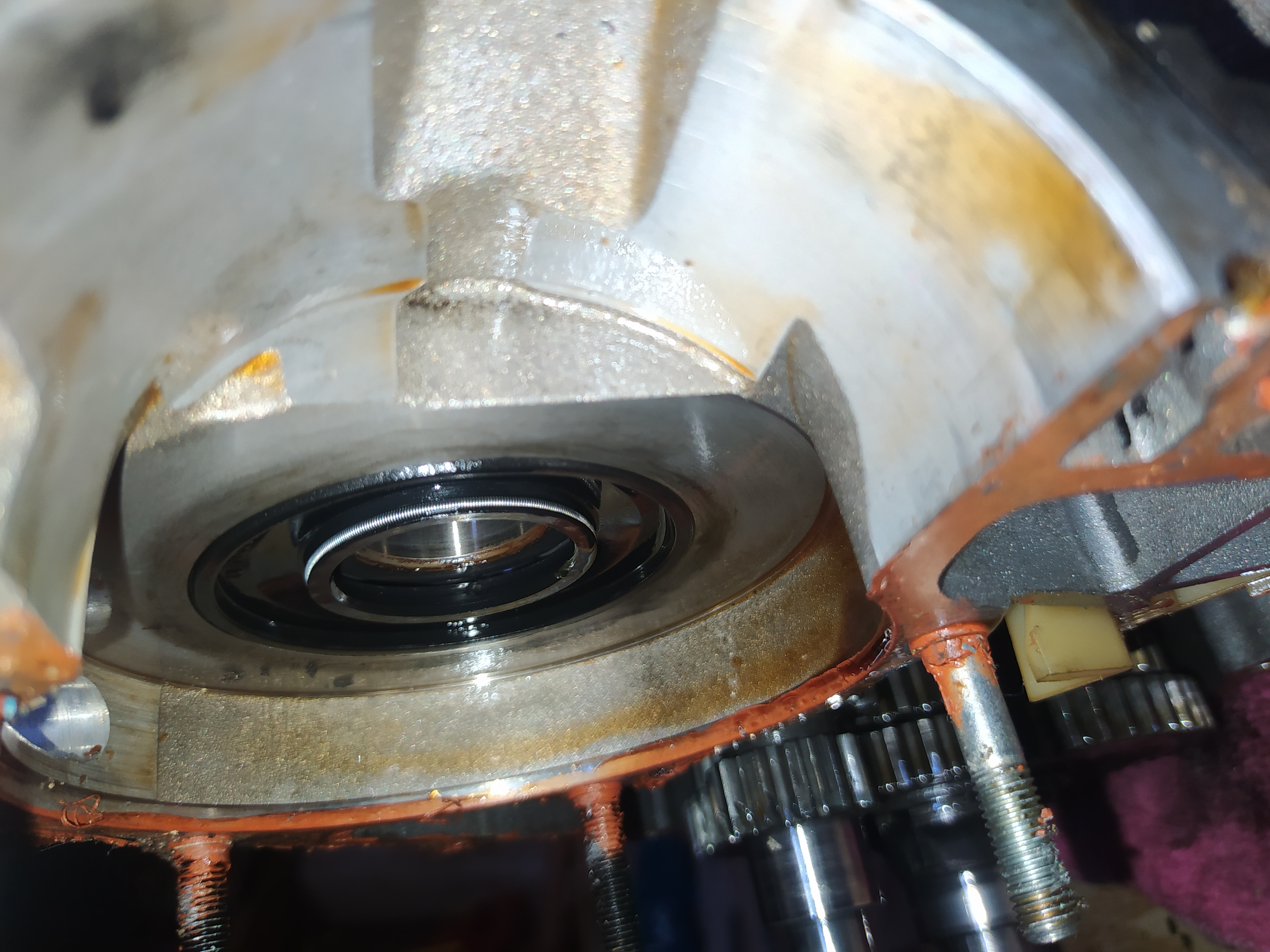

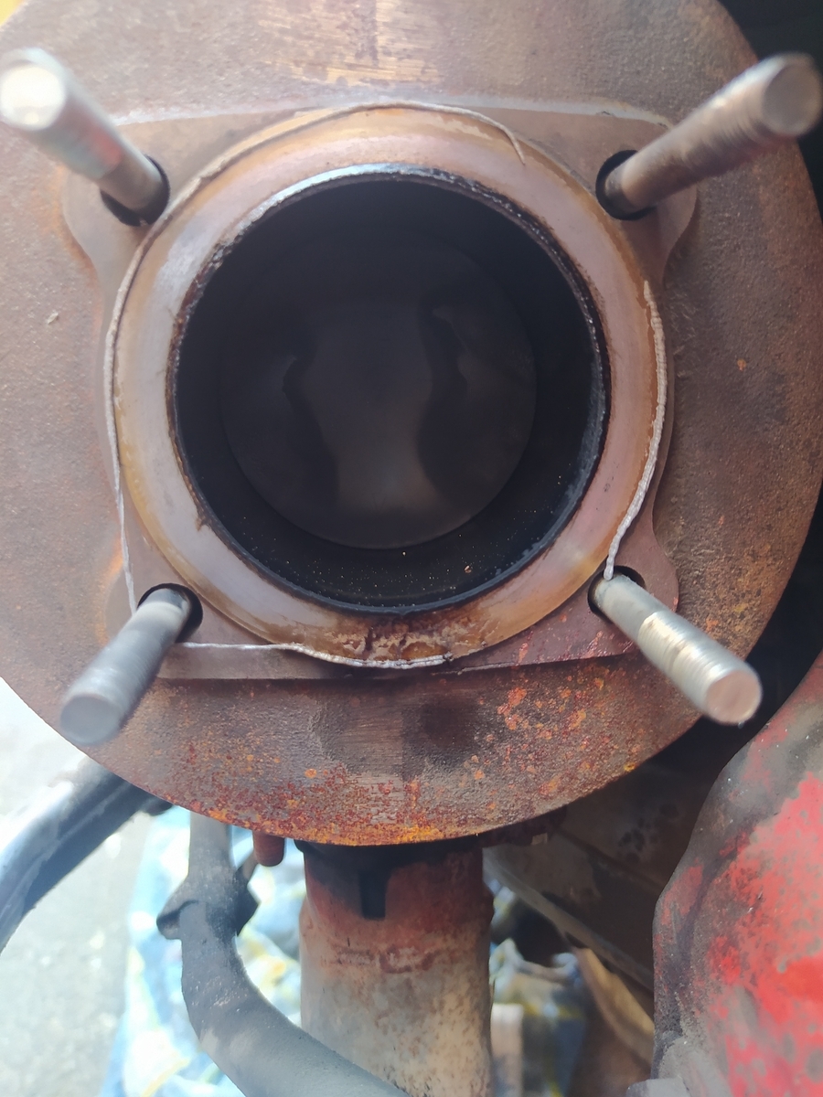

    • Norman91

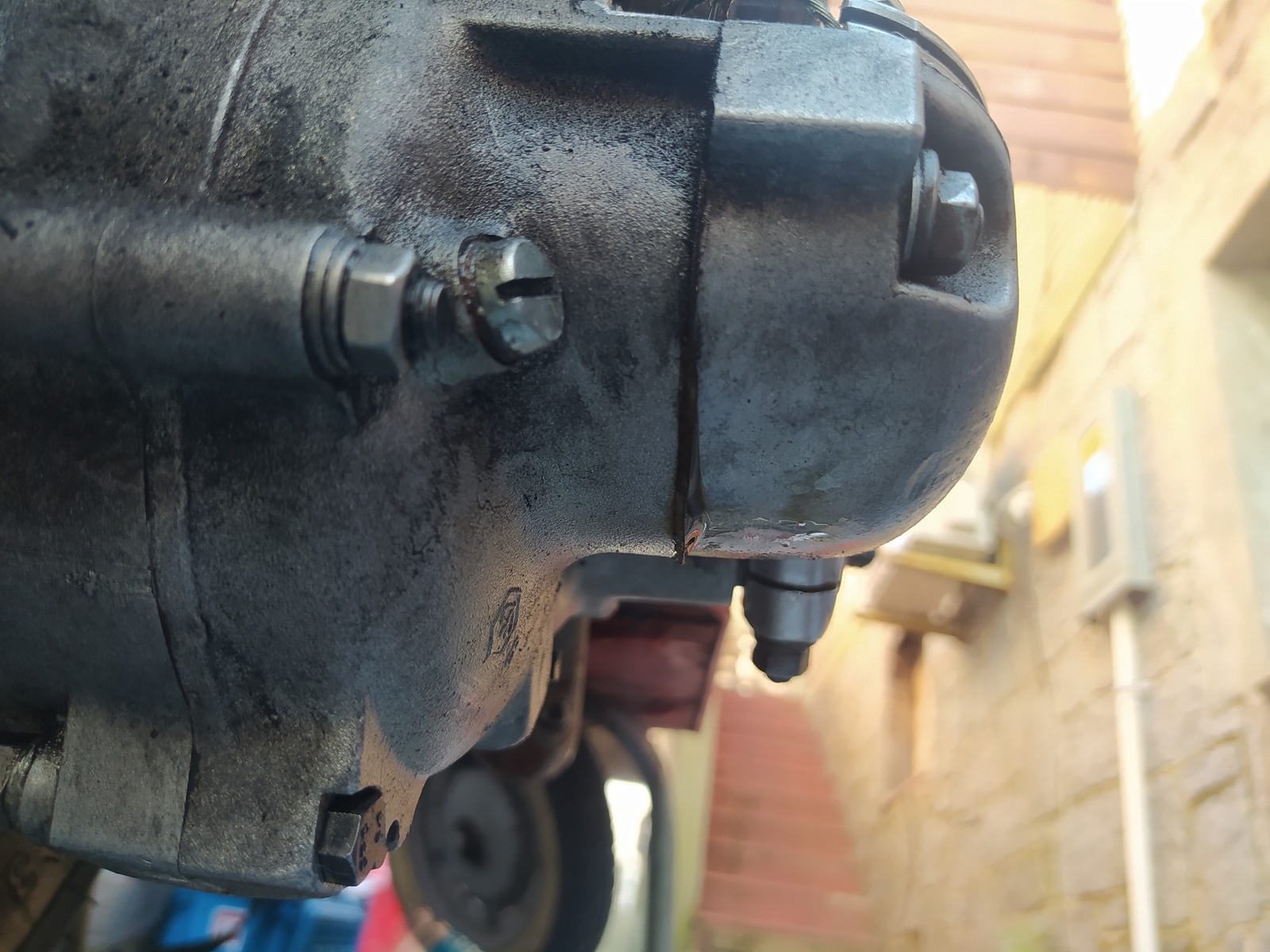

    • April 22, 2022 at 15:04
    Also Ursache des Ölverlustes war und ist vermutlich eine Kombi aus Schaltraste und noch viel mehr Kupplungsarm. Siehe Fotos.
    Kopf ist, war wunderbar plan. Habe jetzt mit etwas Dichtmasse angezogen und hoffe damit war es das dann.

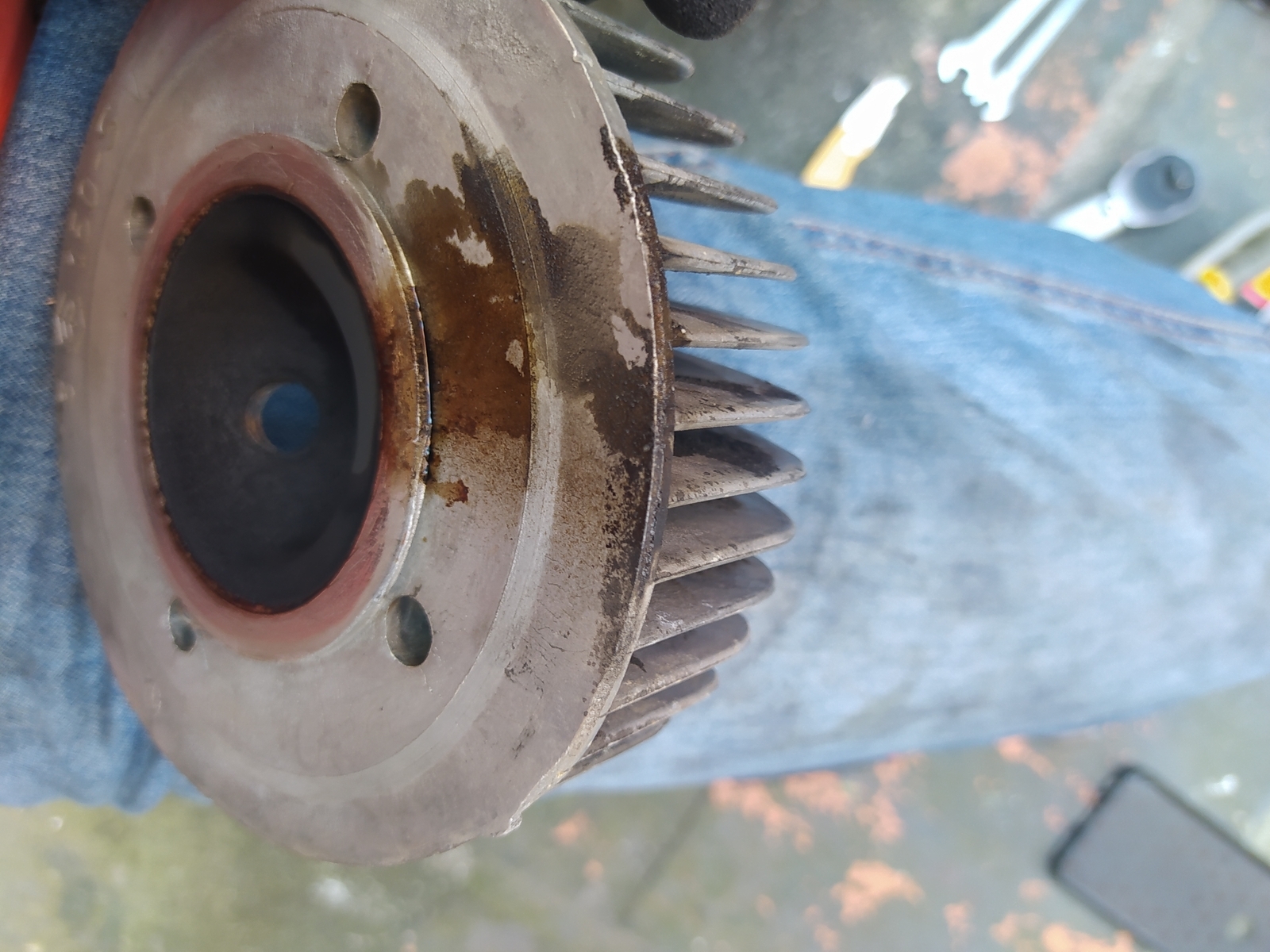

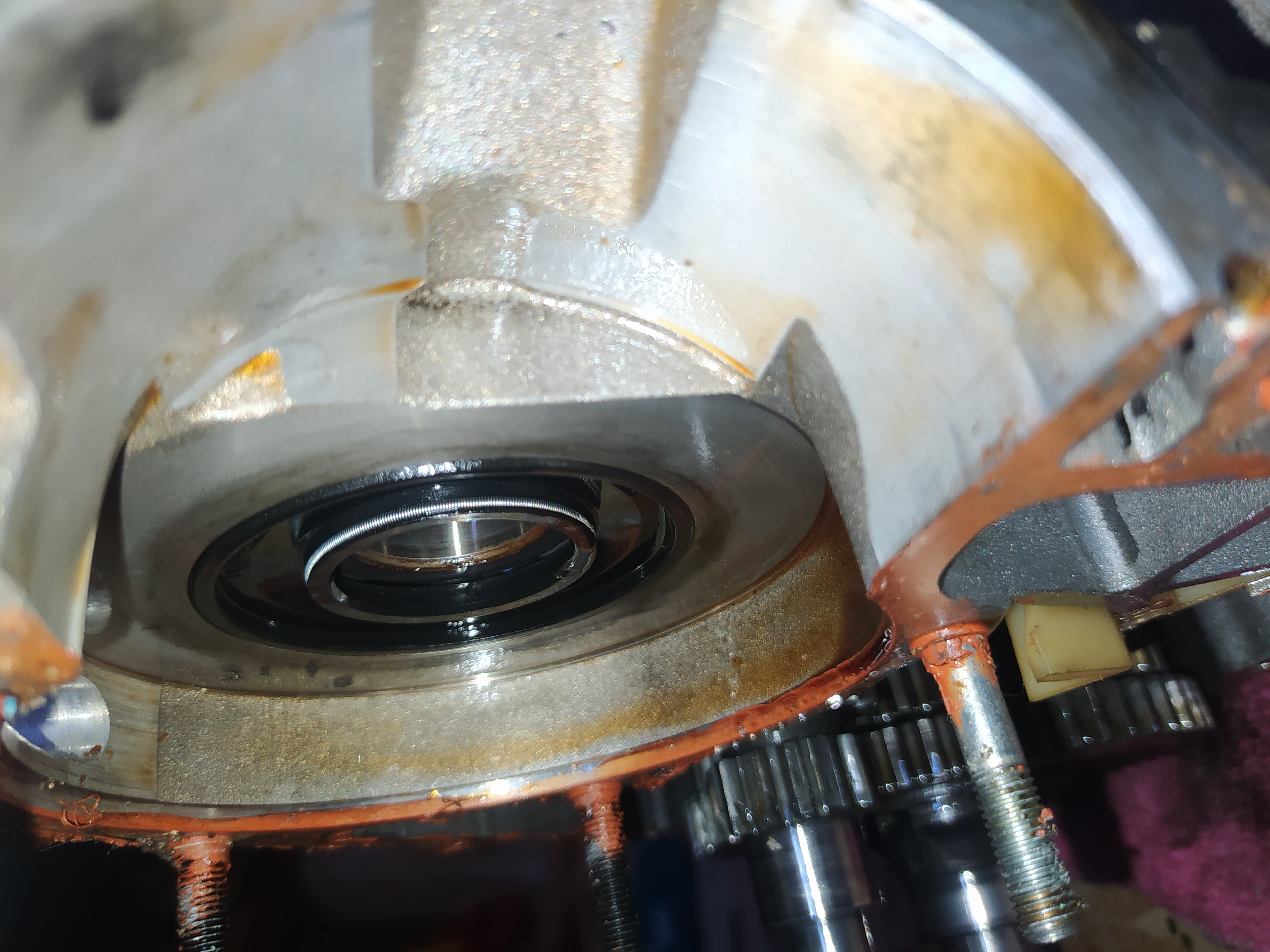

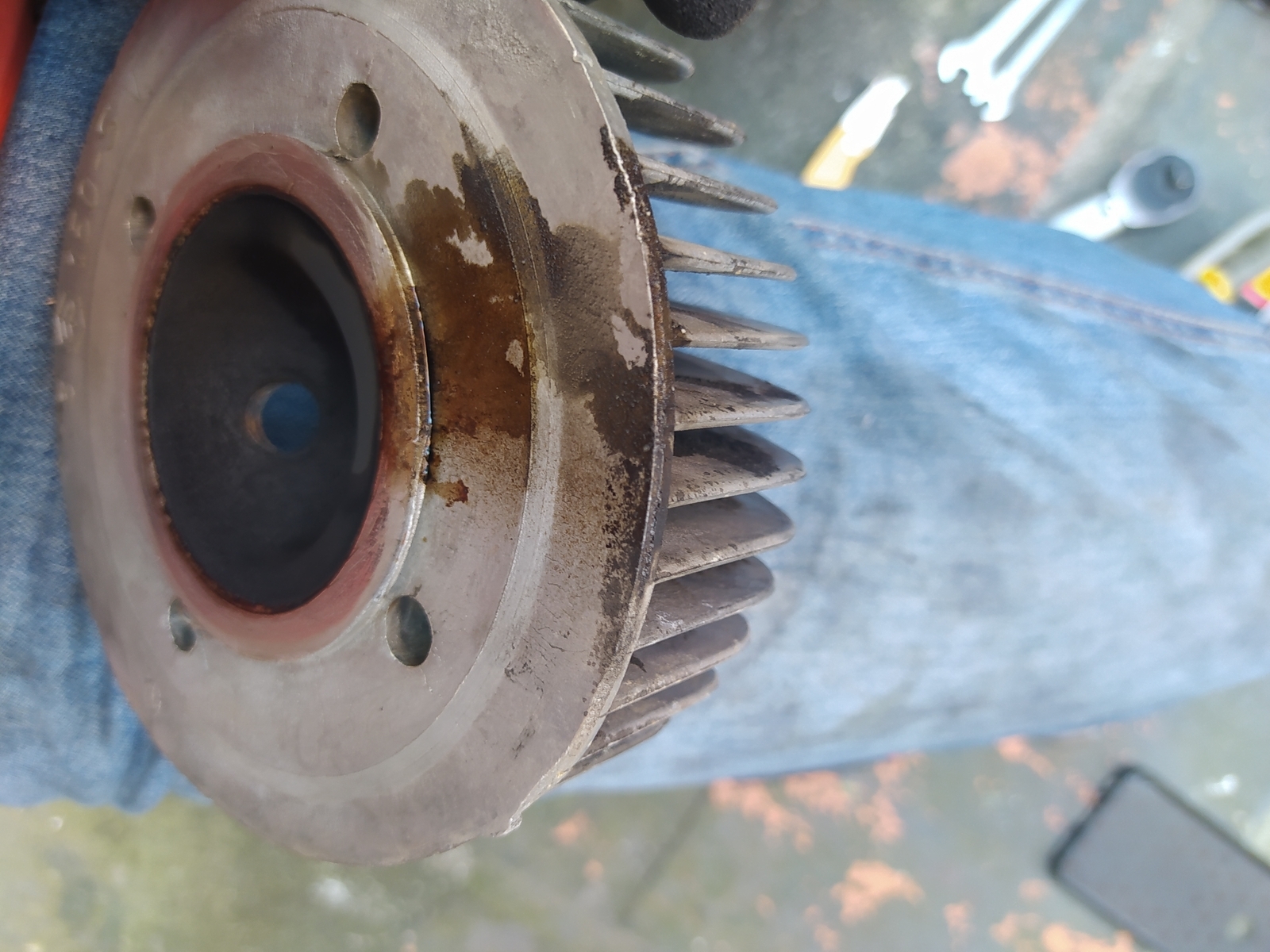

    • Norman91
    • April 21, 2022 at 17:13
    Okay, amtlich ist schon mal, dass hier definitiv nicht dicht war. Nicht allzu gravierend undicht meiner Ansicht nach, aber undicht ist halt undicht.
    Ich habe alles auseinander gebaut und vorerst dabei belassen, noch nichts gereinigt oder repariert, für den Fall, dass hier noch jemand andere Bilder aus einem anderen Winkel oder so anfordert. Ansonsten werde ich später nochmal die Glasplatte rausholen und den Kopf mit Edding prüfen. Sollte der schön plan sein, mach ich mit dem Zylinder weiter.

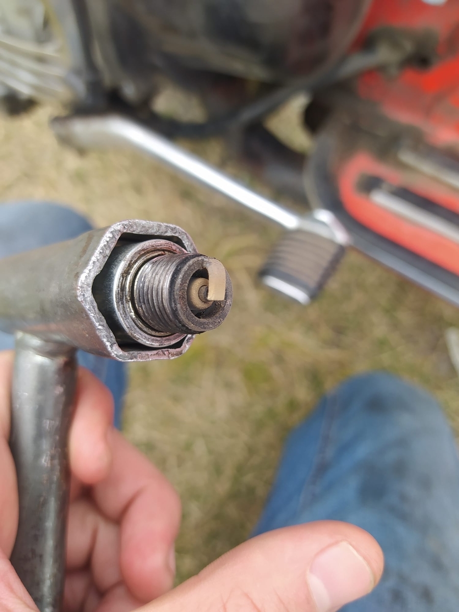

  • Mit der 40 Jahre alten PX durch 7 Länder entlang der Panamericana von Kolumbien bis Feuerland
    • Norman91
    • April 21, 2022 at 16:54
    Dazu das 75 kmh Kerzenbild so. Für HD 110 etwas hell finde ich. Dazu so kleine Bröckchen auf der Kerze.
    Ich krieg die Punkte nicht verbunden. Vielleicht macht das alles für jemanden von euch Sinn.
    Ich vermute ich habe noch immer irgendwo Falschluft. Eventuell an Kopf und/oder Fuß oder noch irgendwo anders. Dazu verliere oder verbrenne ich Getriebeöl. Möglicherweise auch alles dieselbe Ursache.
