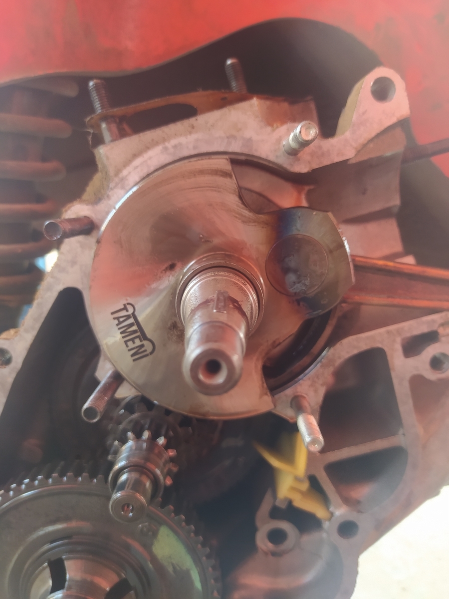

    Nun ist es denke ich zu Ende das Abenteuer. Ich glaube die nächste Kurbelwelle ist am Arsch und ich habe nicht die Geduld und Nerven das alles nochmal durchzustehen.
    Ich bin heute bei 37 Grad gerade etwa 60 km unterwegs, als plötzlich die Leistung abfällt. Für paar Sekunden. Ich gehe vom Gas, beschleunige nochmal, aber selbes Phänomen. Ehe ich dran denken kann rechts ranzufahren, geht die Karre aus. Ich betätige nur leicht den Kicker und höre ein metallisches Geräusch und lasse es direkt wieder sein. Wenig später lässt sich der Kicker auch schon gar nicht mehr bewegen. In der Unterkunft nehme ich den Bock auseinander. Zylinder und Kolben sehen einwandfrei aus. Das Pleuel der Kurbelwelle lässt sich aber nur ein paar Grad bewegen ehe es festsitzt.
    Kann mir einer sagen was passiert ist, und mir bestätigen womit ich mich gerade eh schon versuche abzufinden, nämlich das die Welle es hinter sich hat?

    Ja, da wird es das untere Pleuellager zerdengelt haben...
    Das Pleuel sieht von der Farbe her auch nicht sooo rosig aus.
    Aber: this is the rithm of the night... :|

    Der Schuldige ist meistens der Kupplungsseitige Simmerring. Er löst sich und die Metallschnipsel blockieren das von Volker genannte Lager. Mit etwas Glück ist sonst nichts passiert.
    Durchatmen, Motor auf, begutachten, Kurbelwelle neu, Sitz Simmerring kontrollieren, neuen mit Loctite einsetzen und das war es.

    Mit etwas 2T Öl hat Welle heute morgen wieder gedreht. Habe kleine Hälfte runter. Siri sitzt wo er soll. Was ist mit der Welle passiert?

    Volker PKXL2
    3,205
    31,838

    Kleinen Klemmer hatte ich eventuell. Zumindest sind paar Reibespuren am Kolben. Aber nix dramatisches. Denke nicht, dass es damit zu tun hat.

    Ist dir bei der Montage die Welle mal vom Tisch gefallen? Das Lager ist heiß gelaufen! Vielleicht ist das Lager auch schon bei der Montage verklemmt wurden? Wo auch immer du dieses Teil erworben hast, sprich Ihn darauf an...

    Nein. Ich habe sie unfassbar pfleglich behandelt. Keinerlei Gewalt beim Ring aufziehen. Keine Gewalt beim Einziehen. Eventuell was beim Transport abbekommen. Ich werde auf jeden Fall damit meine Tour jetzt beenden, wenn ich nicht in Argentinien nochmal neue Kraft schöpfen sollte und der Ehrgeiz mich packt. Aber es waren jetzt am Ende dann doch einfach zu viele Pannen. Ich hoffe, dass ich bald aus diesem Kaff hier weg komme und dann per LKW und Bus nach Uruguay und dann geht's für den Roller heim und für mich noch bisschen nach Argentinien. Kopf frei machen.
