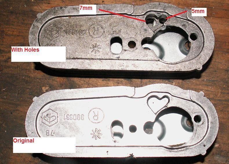

    Edit: Er rät mir hierzu in Verbindung mit Löchern im Luftfilter, siehe Anhang.
    Hi zusammen, also Luftfilter war/ist sauber. Es war denke ich eine Kombination aus zu kleiner Hauptdüse und dreckigem Vergaser. Kein Spritgeruch im Öl. Keinerlei Anzeichen für Falschluft. 60 km pausenlose Probefahrt bei min. 2/3 Last und fast 40 Grad gingen gut. Nur ein Kolbenkipper bleibt. Also dem Geräusch nach. Die Kompression ist trotzdem Bombe.

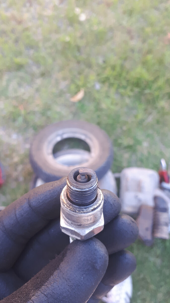

    Kann das Gasloch beim Anfahren auch mit der Kerze zusammenhängen? Die sah so aus wie auf dem Bild anbei. Inzwischen gereinigt. Hätte ich allerdings einiges früher schon Mal machen können.

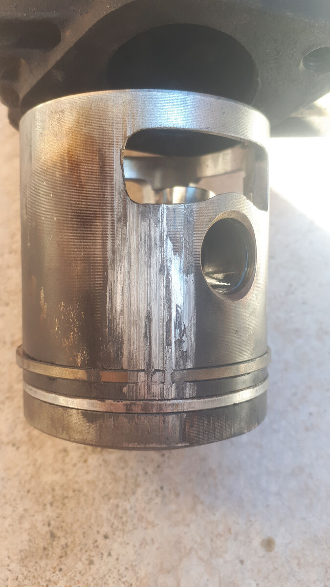

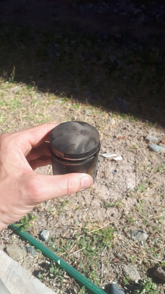

    Anbei Bilder von Kolben und Zylinder. Der Kolben sieht echt übel zugerichtet aus.
    Täusch ich mich oder ist der Kolben oben drauf sehr wenig verrußt?
