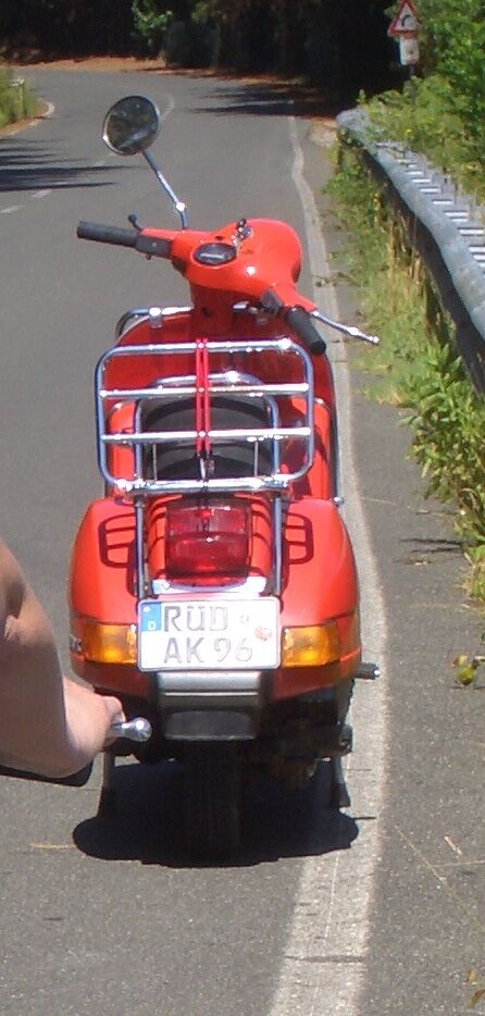

    .. er lebt noch der alte Vespa-Norman..
    Asbach-Killer
    Ich habe dann mal in meiner Fotosammlung gesucht und meine mit dem Kennzeichen der Asbach-Stadt Rüdesheim betafelte PX80(98) Baujahr 1982 gefunden.
    Farbe ist gleich, Baujahr ist gleich und mit AsCo kenne ich mich auch aus. Ich wollte nach dem ABI 1982 mit drei Klassenkameraden auch nach Feuerland. Unser Plan war aber "Sponsoren"-gestützt. Daran und am mangelnden Mut zur Lücke ist es damals gescheitert. Also lese ich heute deine Geschichte.
    CARPE DIEM.
