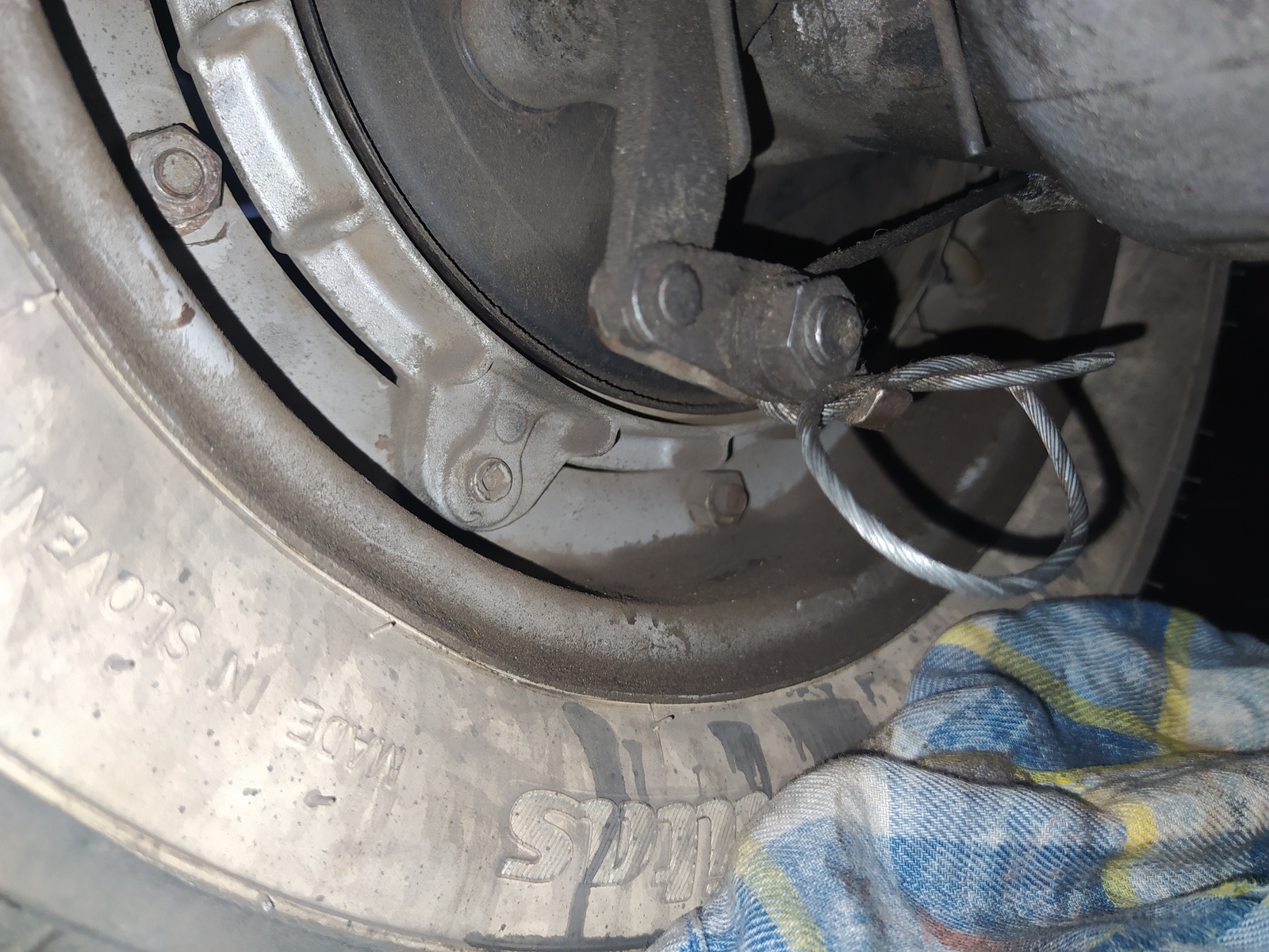

Das merkt man auch, wenn das Öl z.B. bremstrommelseitig austritt.
Die Rauchfahne hättest du bestimmt bemerkt, wenn der Motor Getriebeöl verbrannt hätte.

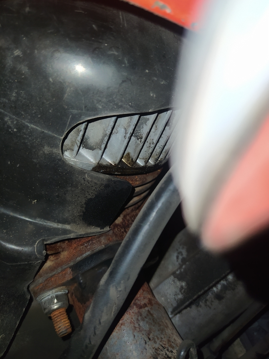

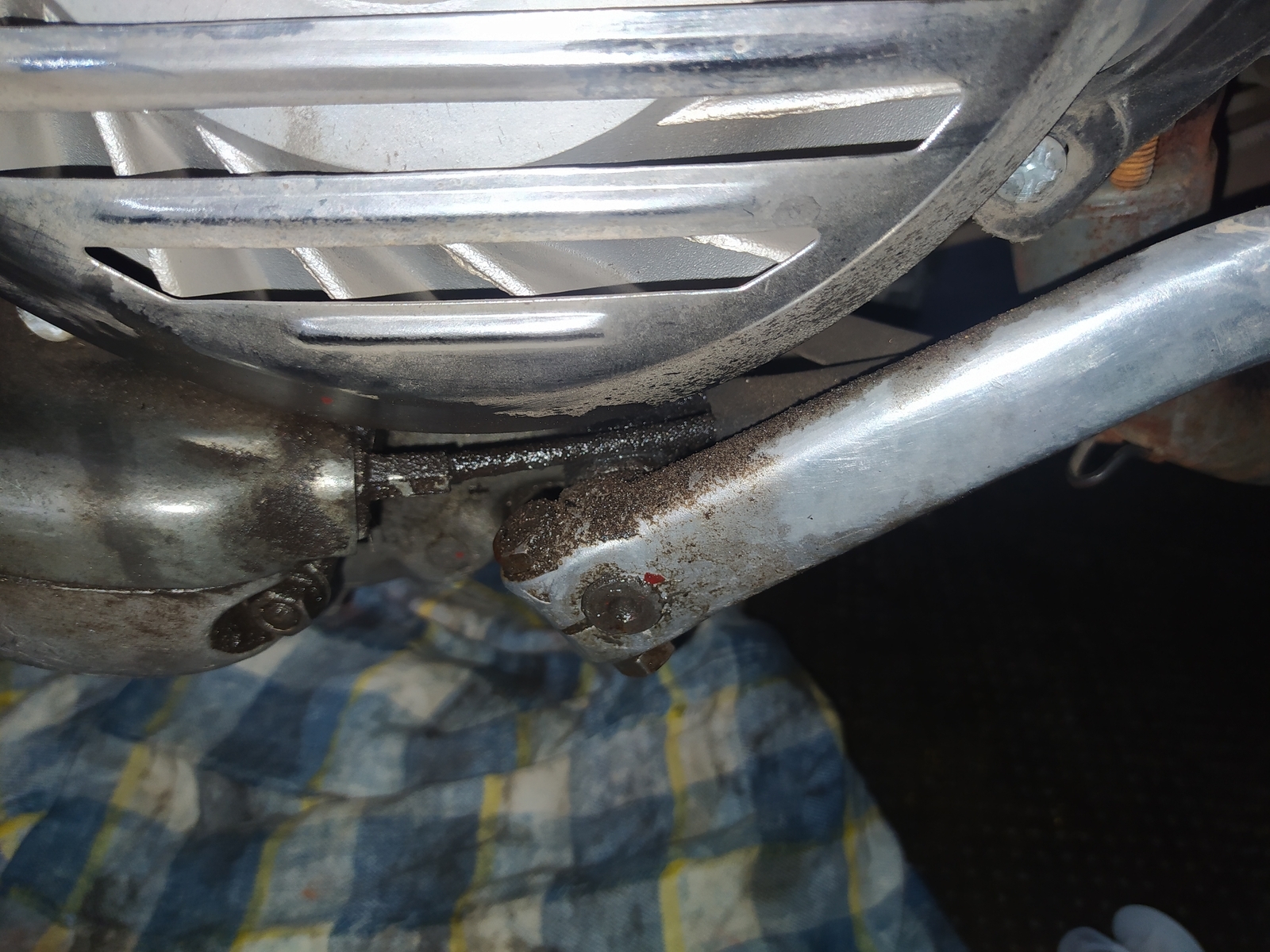

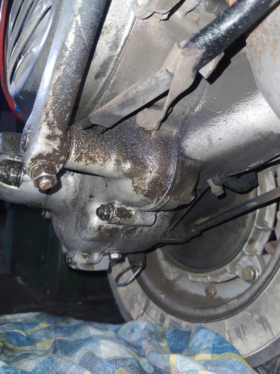

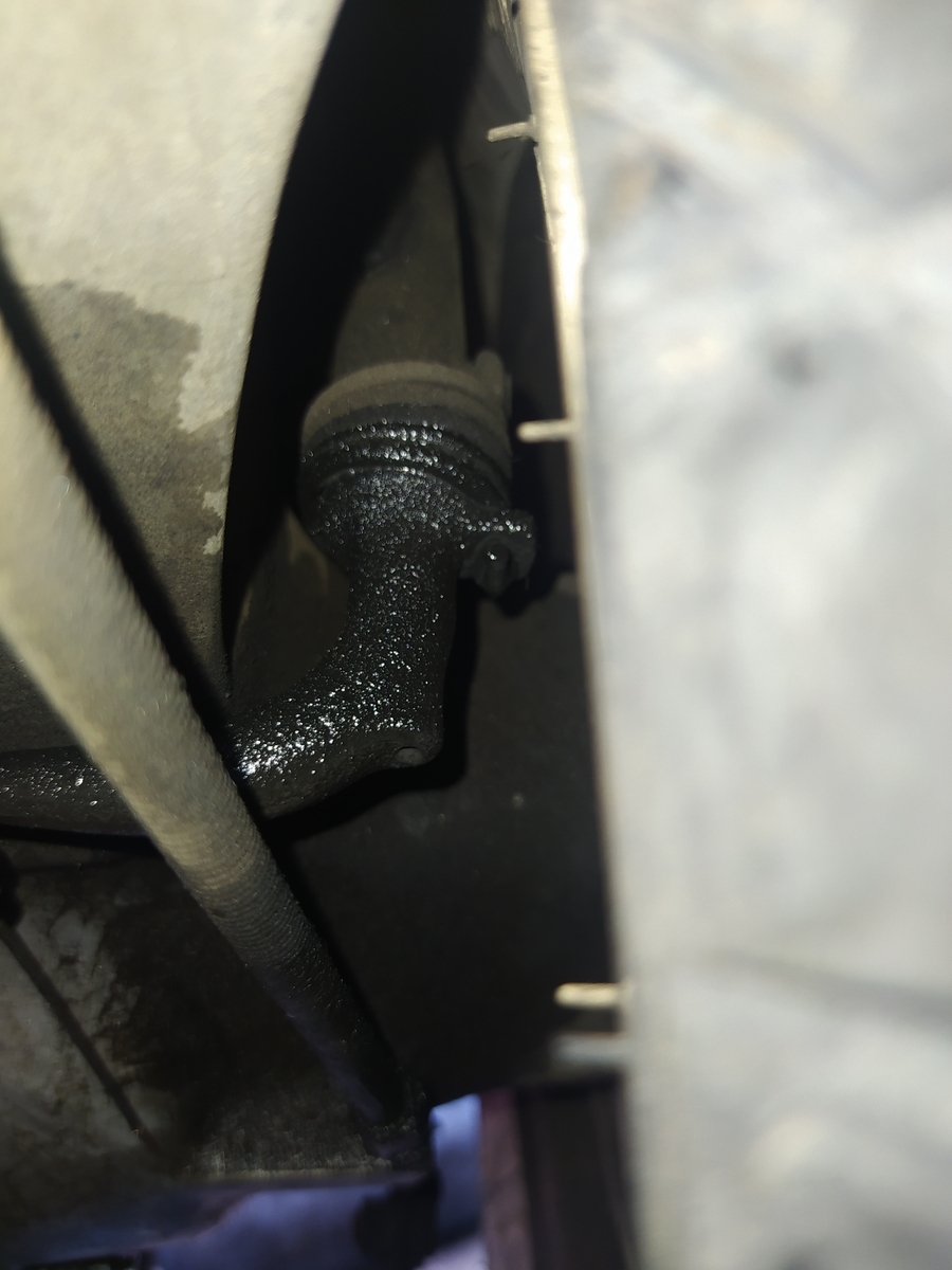

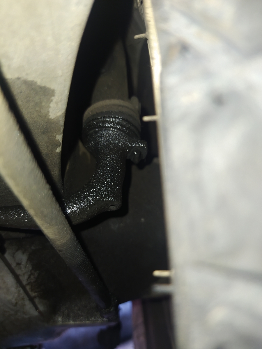

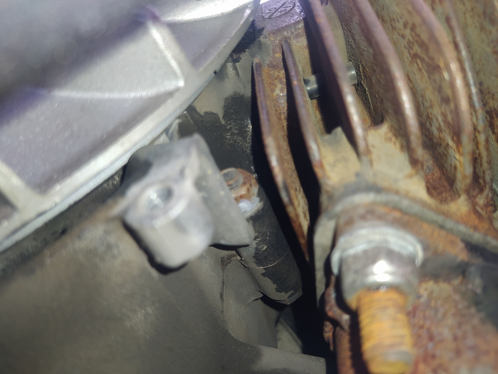

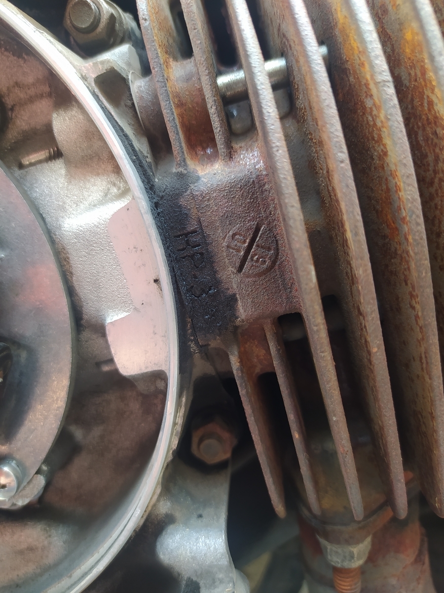

Ich hänge mal paar Bilder an. Scheint immer noch bzw. wieder zu siffen zwischen Kopf und Zylinder. Der Rest von dem Schmodder ergibt für euch irgendwie Sinn?

Meine Visage hättet ihr sehen sollen, als da nicht mal 5 ml Öl rauslaufen. Ich kann mir nicht vorstellen, es beim letzten Mal vergessen zu haben. Auch wenn die Chance besteht. Ich habe ja vor der Pandemie den Motor offen gehabt. Dann bin ich nur noch nach Santiago gefahren und dort stand der Bock 1,5 Jahre. Ich kann also nicht beschwören nach der Reparatur wieder aufgefüllt zu haben.
Andere Option wäre wohl nur, dass es der Kuwe-Siri hinter sich hat, oder? Da das ein größeres Geschäft wäre, habe ich jetzt folgende grandiose Idee. Exakt 250 ml Öl auffüllen, starten, beobachten ob weißer Rauch aufsteigt und mal 200 km fahren. Dann checken wie viel von den 250 ml wieder rausläuft. Falls deutlich weniger, direkt hier zum mecánico und machen lassen. Falls nicht, mal weiter fahren und regelmäßig beobachten. Ist das Volk einverstanden mit der Vorgehensweise?

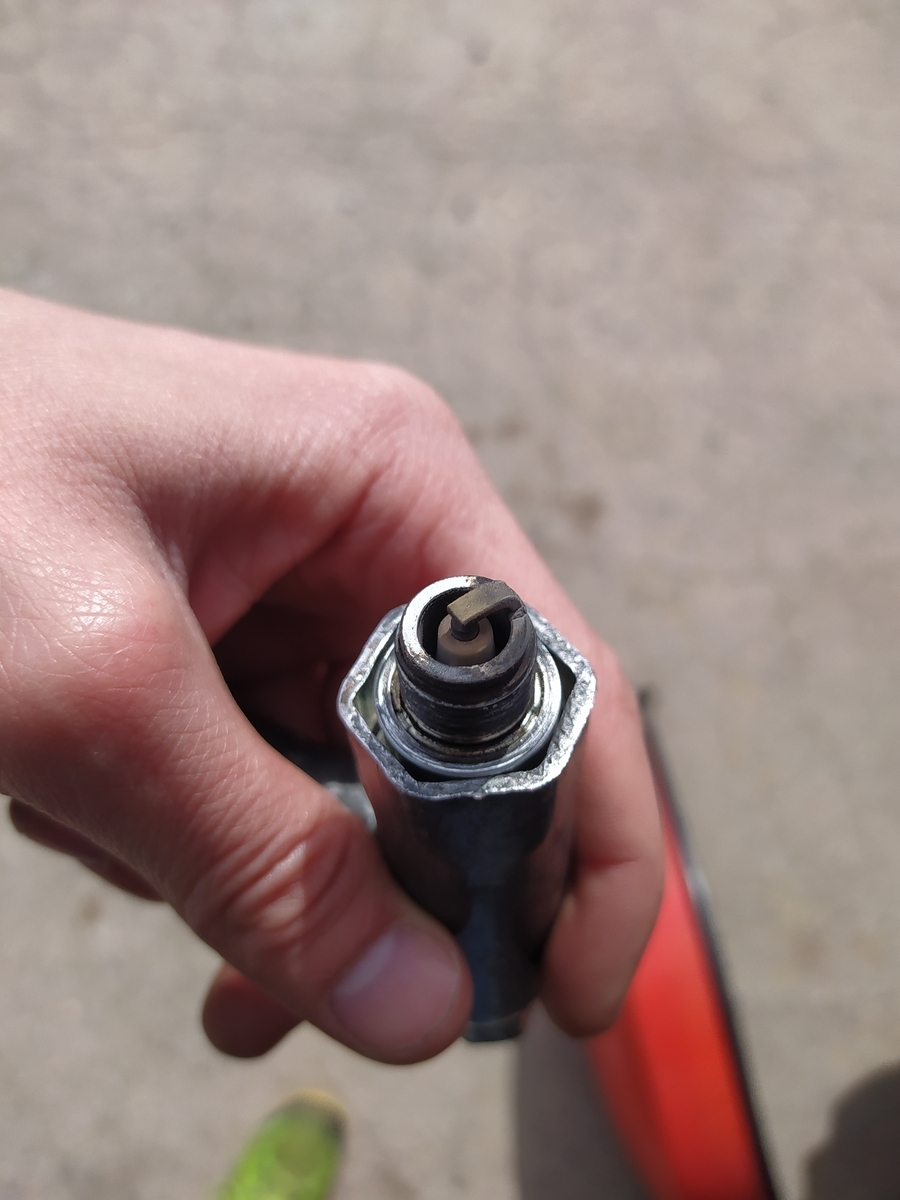

Und ja, habe die Bedüsung die ich beim 24er hatte mit dem 20er gefahren. Ich erinner mich grade nicht mehr. Aber glaube ND 160/55 und HD 104. Also mit 150er Zylinder und Sip Road gar nicht so sehr überdimensioniert denke ich. Bin auch nur auf ca. 400 Meter ü. NN. Einmal außerorts und unterwegs werde ich mal Kerze checken nach 50 km ununterbrochener (fast) Vollgasfahrt. Dann wissen wir mehr.

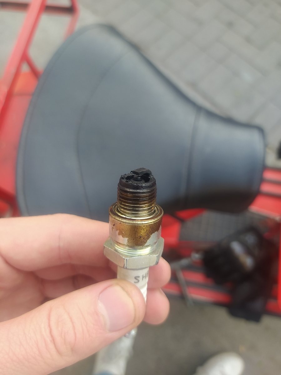

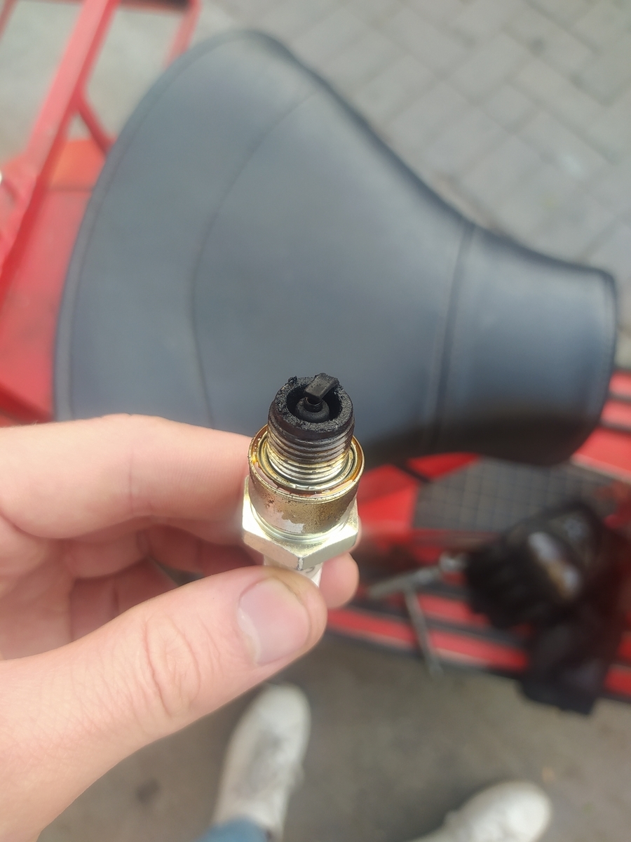

Und jetzt ging mir mit dem 20er und gleicher Bedüsung in der Stadt beim Beschleunigen und Gashahn aufreißen der Bock einfach aus. Kerze rausgeschraubt und das (siehe Bilder) vorgefunden. Zur Erinnerung. Mit der Bedüsung kam beim 24er die Kerze gerade so braun raus.
Mit neuer Kerze ist der Hobel direkt wieder angelaufen.
Wobei ich jetzt gerade noch einen anderen Verdacht in den Raum werfen möchte. Ich hatte es schon mal irgendwann hier beschrieben: Als ich den 24er eingebaut habe, hat der Typ bei dem ich sie unterstehen hatte, ja die Leerlaufgemischschraube gekürzt. Und sie dabei in den Schraubstock gespannt und das Gewinde geschrottet. Da ich das vorher nicht bemerkt hatte, hatte ich sie paar mal schon rein- und wieder rausgedreht. Dabei ging schon etwas Gewinde vom Vergaser kaputt. Will heißen, dass die kaputte Schraube bereits einige graue Späne produziert hatte. Könnte das eine mögliche Ursache sein? Ich darf eigentlich gar nicht daran denken. Den Kerl habe ich sowieso am Ende schon derart gehasst.
Bei dem 20er habe ich jetzt wieder Sorge, dass irgendwo Falschluft reinkommt, weil das Ding so verzogen ist. Daher ja auch nicht mit dem korrekten Drehmoment angezogen. Und mit dem 24er bin ich ja trotz Gasloch über 1000 km gefahren. Mit vielen Pausen, aber trotzdem. Keine Ahnung was richtig ist. Gefühlt der 20er, weil sie sich damit gut anfühlt. Wenn ich halt nach 50 km außerhalb in der Pampa wieder nen Klemmer hab, dann wär der 24er die bessere Option gewesen.
