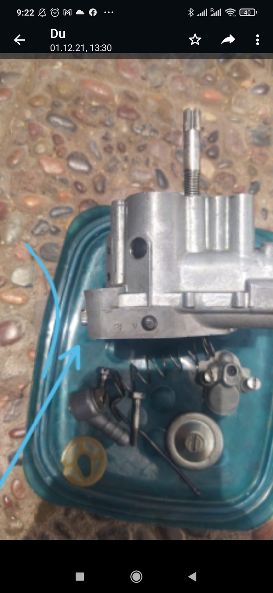

    Wenn der Vergaser richtig (& gut) geplant wurde, dann kann der sich doch kaum verziehen.
    Ausser deine Vergaserwanne ist scheisse...

    Ich hänge mal ein altes Foto an. Da wo die Gaserschraube rein kommt ist das Ding alles andere als gerade. Ob es daran liegt weiß ich nicht. Fürs erste muss ers so tun wie er ist.

    Norman , vielleicht hat der gaser einen Harris durch die Gewalt vom deinem Kumpel gekriegt. Ich würde sagen das der gaser Schrott und nicht zuverlässig ist. Fahre den 20 wenn der einigermaßen funktioniert. :-2 :-6

    Das auf dem Bild ist der 20er. Aber grundsätzlich ist das der Schluss zu dem ich auch gekommen bin.
