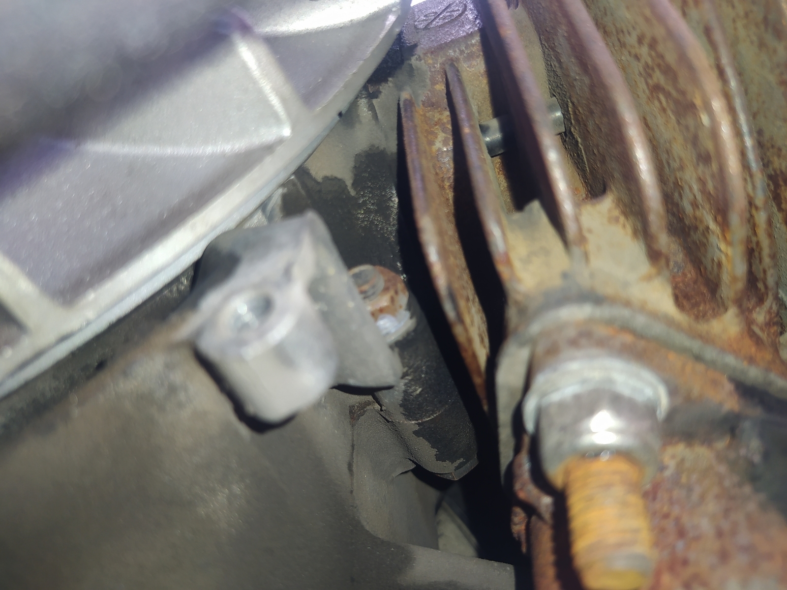

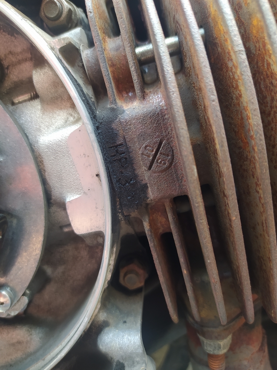

    Ist das nicht etwas zu viel Schmodder, der da an der Fußdichtung rausdrückt? Wie kommt es dazu? Schlechte Fußdichtung? Schlecht angebracht?

    Kupplungsarm auch nicht der trockenste

    Okay, amtlich ist schon mal, dass hier definitiv nicht dicht war. Nicht allzu gravierend undicht meiner Ansicht nach, aber undicht ist halt undicht.

    Der Schmodder ist nun nicht sooo schlimm, allerdings auch nicht ganz in Ordnung.
    Ich würde den Zylinder auch noch mal auf der Glasplatte abziehen, genauso, wie den Kopf.
    Die Muttern am Kopf mit etwa 18-20 NM anziehen.
    Was aber nicht so gut ist, ist dass deine Vespa recht viel Getriebeöl verbraucht.
    Ich denke aber, damit wirst du leben müssen und immer wieder mal was nachfüllen.
    Es sei denn, du hast die Möglichkeiten, den Motor komplett neu abzudichten....
    Wenn der Motor mit der HD 110 bisher gut gelaufen ist, würde ich es so lassen, oder sogar noch fetter gehen. Das Kerzenbild dürfte von der heißeren Verbrennung des wahrscheinlich angesaugten Getriebeöls kommen.

    Also Ursache des Ölverlustes war und ist vermutlich eine Kombi aus Schaltraste und noch viel mehr Kupplungsarm. Siehe Fotos.
    Kopf ist, war wunderbar plan. Habe jetzt mit etwas Dichtmasse angezogen und hoffe damit war es das dann.

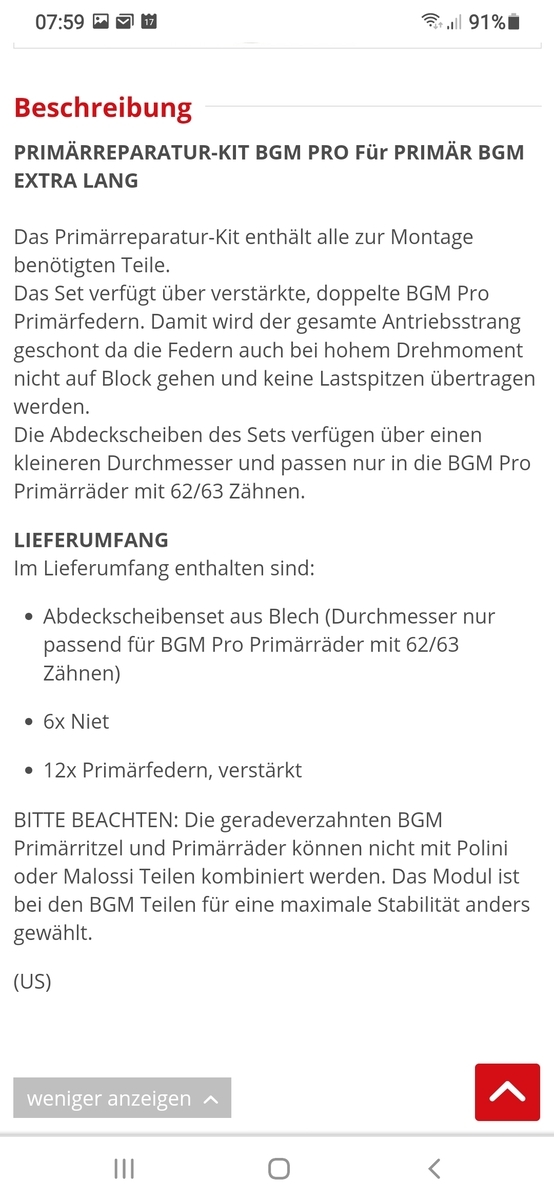

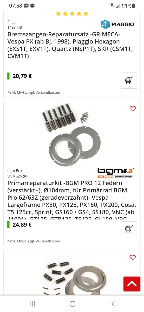

    • June 17, 2022 at 08:01
    • #139
    Guck mal hier:
    Das Set sitzt im Tannenbaum vom Getriebe. Du guckst darauf, wenn du den Kupplungsdeckel abbaust.

    • June 17, 2022 at 09:13
    • #140
    Zitat von Norman91
    Shit, ich weiß nicht mal was Ruckdämpfer sind. Wo sollte was Rasseln? An der Kupplung? Ich schüttel mal die Kupplung durch. Momentchen...
    Die Federn habe ich vor 6.000 km in Santiago de Chile noch zusammen mit dem Kupplungskorb erneuert.
    Edit: Die Reibscheiben sahen ja in Chile schon mal so aus, als der Motor da auf war. Da war allerdings die Kupplungsmutter böse lose und man kam zu dem Schluss, dass das der Grund war.
    Vielleicht kann mir ja noch einer bisschen Info zu den Ruckdämpfern geben. Ich habe schon mal Google bemüht, bin aber nun auch nicht wirklich klüger als vorher,
    Ich hoffe das ihr die Richtigen Federn und jeweils 2 Federn pro sitz verbaut habt.
    wie auf dem Bild vom Volker. Oder es sind welche Federn gebrochen.
