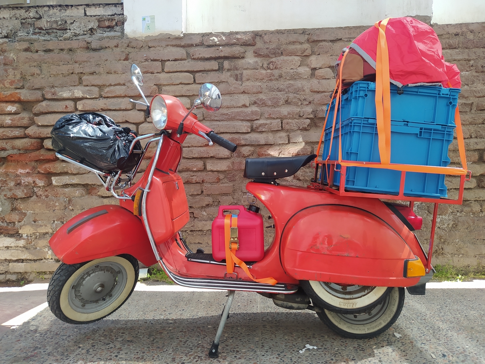

    Mahlzeit miteinander. Hatte meinen Flug nochmal verschoben, da ab November keine Quarantäne mehr nötig war. Bin dann letzte Woche angekommen und hab seit gestern Gewissheit vom Zoll, dass ich den Roller offiziell wieder auf chilenischem Asphalt fahren darf. Heute Abend werde ich sie daher zum ersten Mal wieder aufsuchen.
    Sie kriegt als erste Amtshandlung einen SI24 und die BGM Pro Zündgrundplatte verpasst. Außerdem einen selber angefertigten Gepäckträger in Verbindung mit einem Schwingsattel für mehr Stauraum und Zugriff zur Seitenhaubenverriegelung ohne Abpacken und viele weitere kleine Verbesserungen wie z. B. metallene Hauptständerfüße. Damit geht's dann wohl echt endlich weiter. Bisschen Richtung Süden und dann Anfang Dezember zum 20-Jährigen vom Vespa Club Córdoba in Argentinien.
