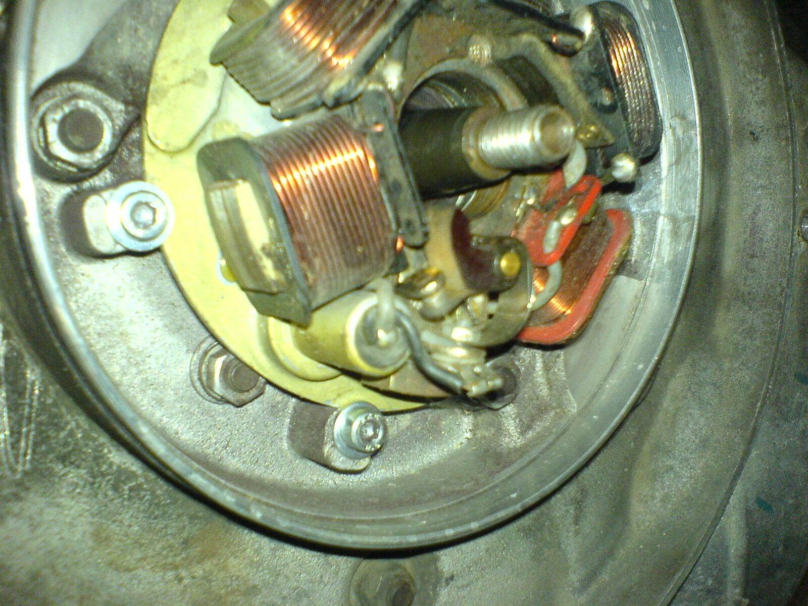

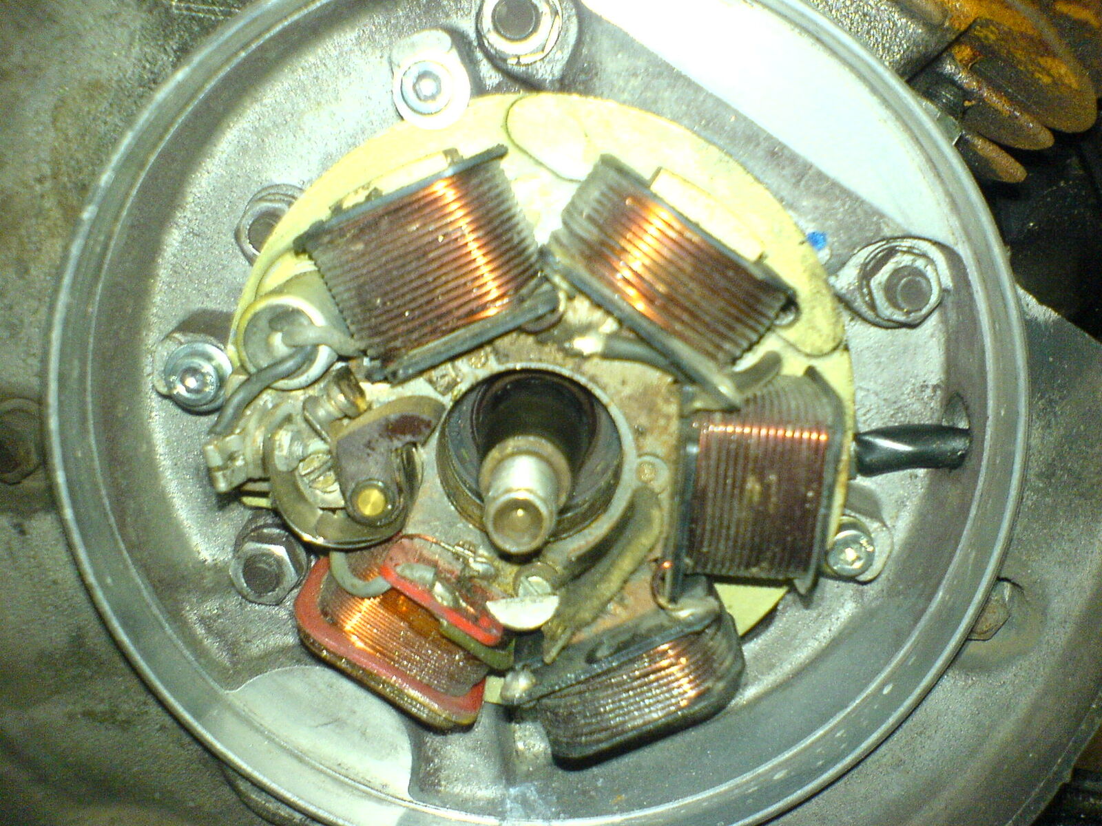

Tja also der olle 5-polige funktioniert leider nicht. Da kommen nur knapp 3V durch. Da braucht man wohl tatsächlich den 3-poligen. Die Grundplatte sieht so aus. (Bilder) Welchen Regler brauch ich denn nu dafür? Haben auch noch versucht Wiederstände vor die Lampen zu hängen damit die nicht durchbrennen aber das scheitere leider da dran dass wir nicht den richtigen hatten. Schöner Rotz ist das mit dem Regler...:(

Kann man an die 3 Kabel Version der Lima auch irgendwie den 5poligen Regler drantüddeln? Wenn ja wie?? Davon hab ich glaub ich nämlich noch einen in der Schlacht-PX...
Na so ein Dreck...das hab ich schon befürchtet. Die wolle damit nämlich am Samstag ne große Tour machen. Da muss er wohl mal gucken wo er den schleunigst herbekommt. Hat noch einer einen übrig und verschickt diesen am besten morgen schon? Werde mal nen SUCHE Thema öffnen...

Servus,
ein Kollege von mir rief gerade wegen einem Problem mit seiner V50 an und zwar:
Er hat wohl ne 12V Zündung reingemacht und auch die Lampen auf 12V getauscht. Motor läuft auch gut, aber das Problem ist, dass immer die Birnen durchbrennen. Er meinte Spannungsregler wäre keiner drin. Aus der Lima kommen 3 Kabel. Muss man da nen Spannungsregler zwischen klemmen? Er hatte bei ordentlich Drehzahl angeblich um die 50V gemessen...Hat die V50 original mit 6V gar keinen Regler? Klärt mich auf ich bin wissensdurstig..;)Bombe

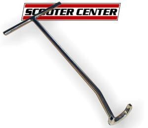

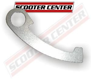

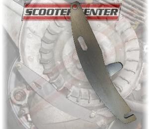

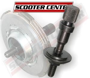

Die Zange für den Tank ist ein Benzinhahnschlüssel für die Mutter des Hahns. Hab ich mir auch letztens gemacht so ein Ding weil ich 15€ doch etwas teuer fand...glaube die Mutter war SW32. Die Maße von den Teilen kannste doch größtenteils einfach von den Scootershopseiten abschöpfen...oder über die Suchfunktion. Ich wäre an ner Zeichnung für Kupplungshalter 105x30x3mm, Kupplungsabzieher und Polradhaltewerkeug interessiert Polradabzieher hat 28x1mm Außengewinde und innen is egal..denke mal so m8 oder m10 ...
