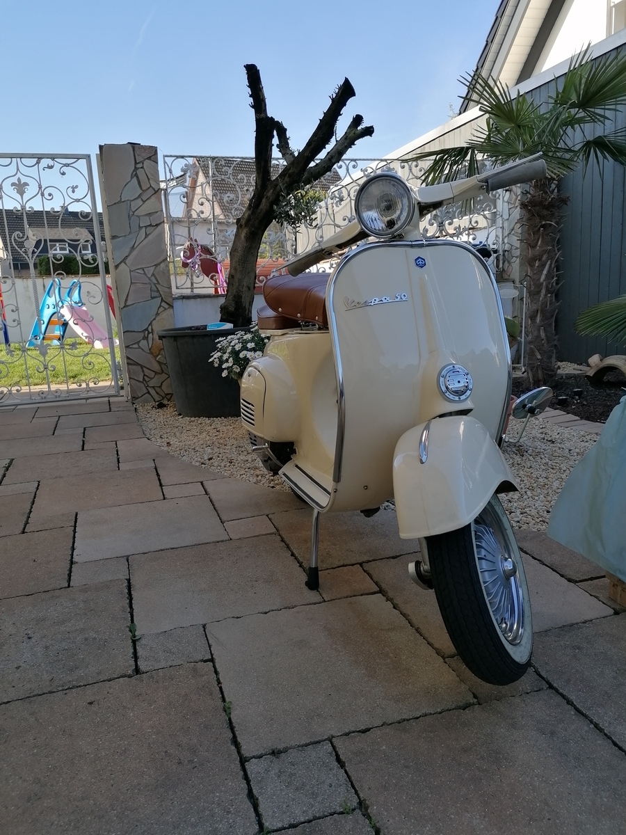

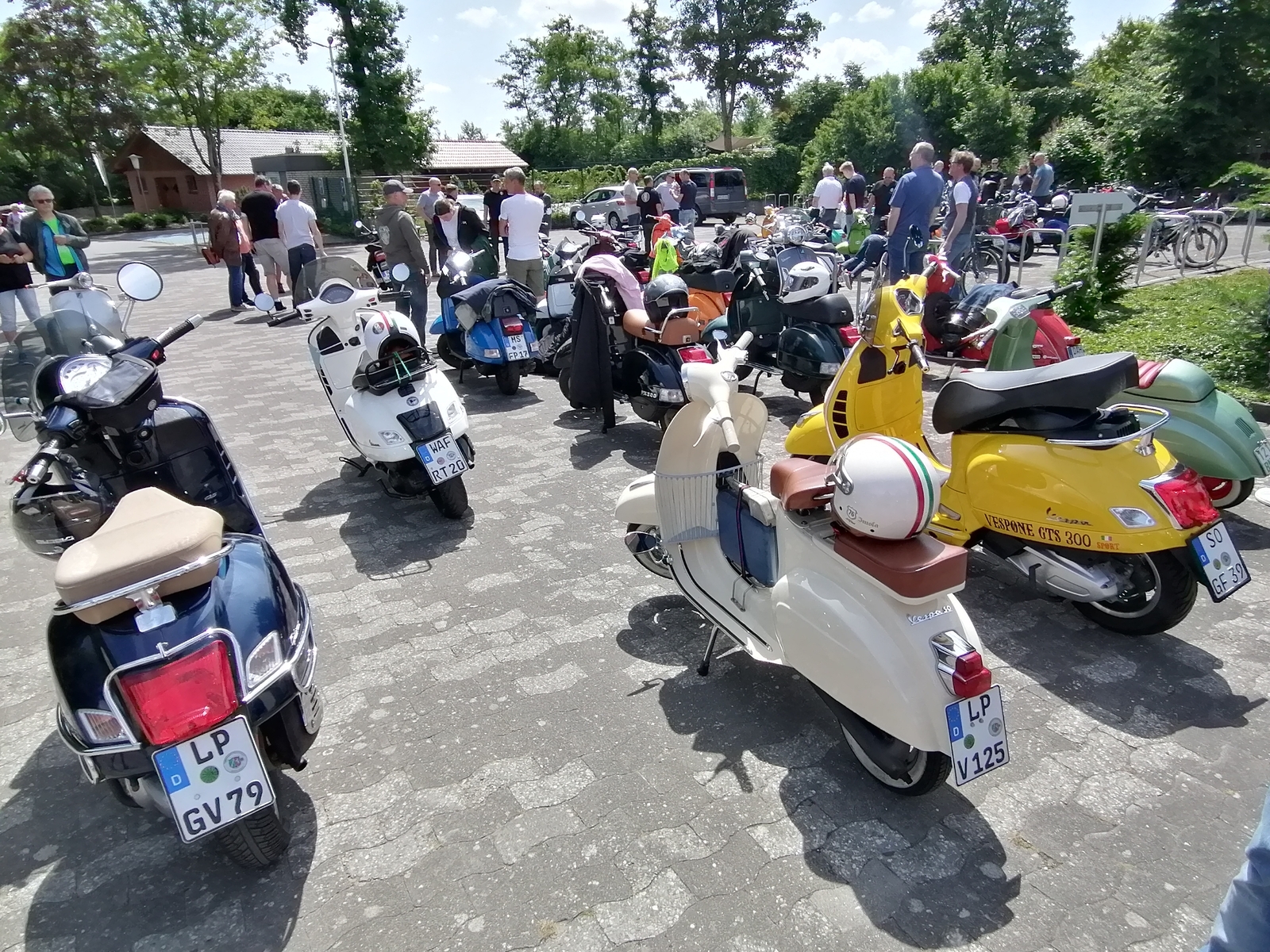

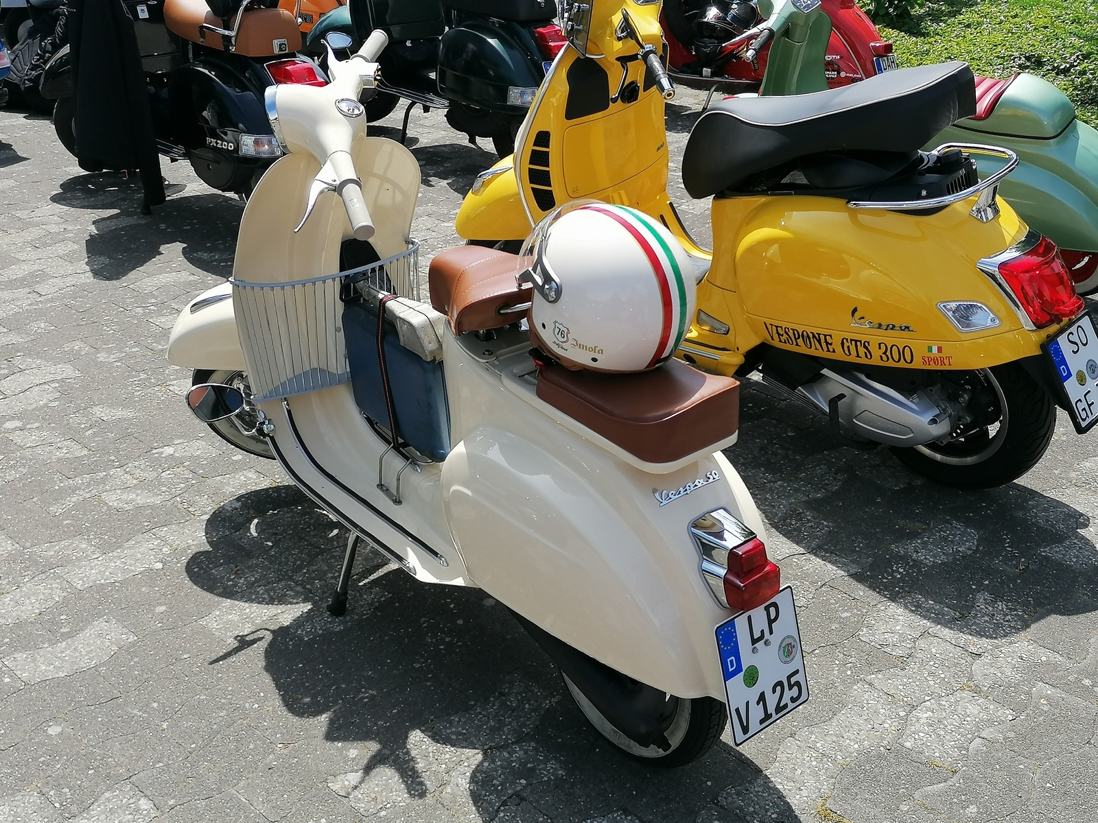

    Ahhh jetzt... Ja ging auf einmal alles echt schnell. Wir sind von dort aus nach Hause gefahren. Die türkise,ist das die hier ausm forum die freigelegt wurde?
    Die beige war meine und hat voll durchgehalten... Hatte so ein bisschen Bedenken und Bauchschmerzen auf dem weg dorthin...

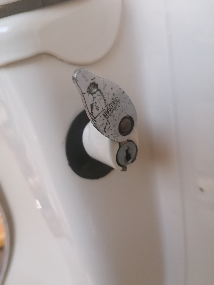

    Das Schloss ist noch drin... Kann auch den Schlüssel drehen und auch rein drücken... Merke auch dass ich an der richtigen Position bin aber kriege den nicht verriegelt.

    • vespaceleste
    • May 7, 2022 at 18:36
    Hi!
    Gibt's irgendwo eine Anleitung wie man das Zündschloss bei einer v50 ausbaut?
    Ich habe das Problem dass ich es aus irgendeinem Grund nicht weit genug reingedrückt bekomme um es zu verriegeln.
