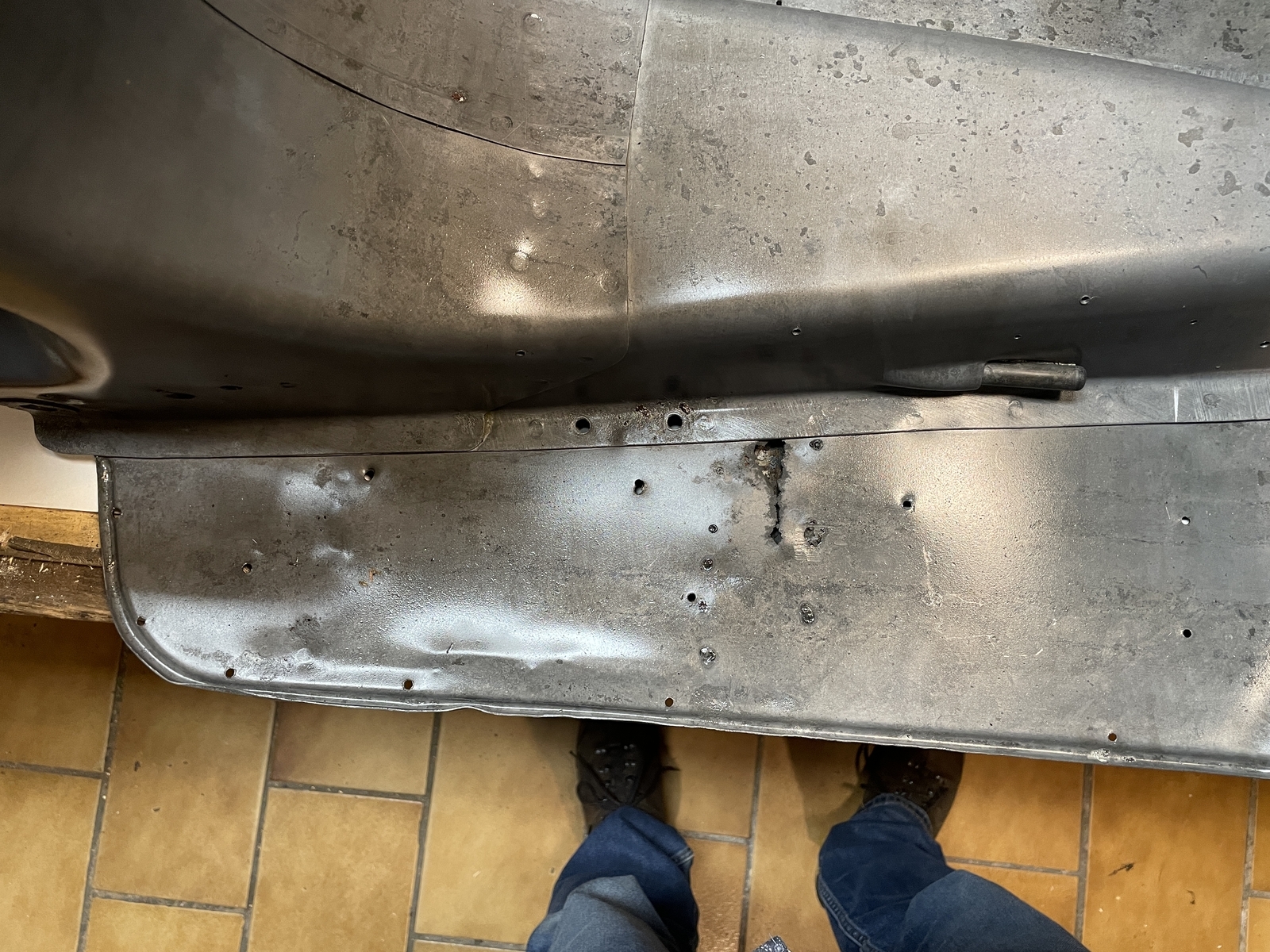

    Falls du ernsthaft interessiert bist,, Henry: Was sollen die Riffelbleche verstecken ?
  • Niwes23
    100
    560
    92
    67354 Römerberg, Deutschland
    Vespa 150 Sprint Veloce, VNB1, V50 Special
    • May 9, 2022 at 12:33
    • #12,597
    Rost stellen/Löcher im Trittblech
  • Fantine
    544
    13,339
    2,553
    Duisburg
    PK 50 XL 2
    • May 9, 2022 at 12:38
    • #12,598
    Löcher ( für die Trittmatten ) muss man akzeptieren...
  • Niwes23
    100
    560
    92
    • May 9, 2022 at 13:14
    • #12,599
    Die schon. Ich meinte eher sowas.
