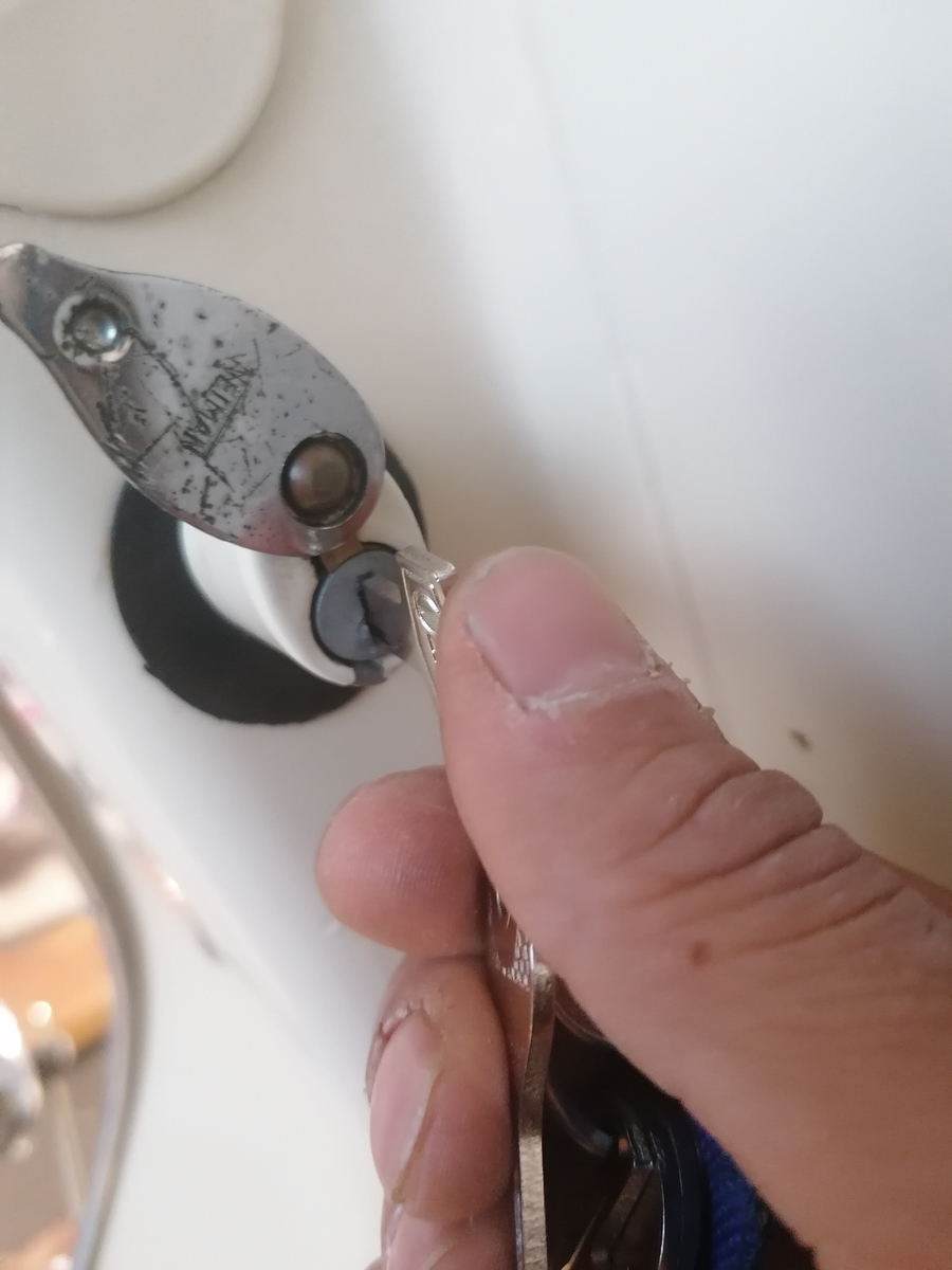

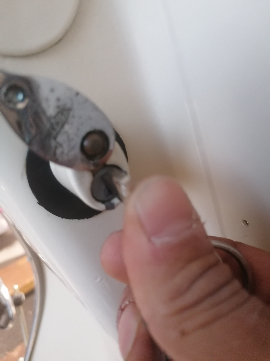

    Gibt's irgendwo eine Anleitung wie man das Zündschloss bei einer v50 ausbaut?
    Ich habe das Problem dass ich es aus irgendeinem Grund nicht weit genug reingedrückt bekomme um es zu verriegeln.

    Hast du das alte Schloss ausgebohrt, und evtl. einen Teil desselben vergessen aus der Öffnung zu holen ?
    Mache bitte mal ein Foto.

    • May 7, 2022 at 19:38
    • #12,576
    Das Schloss ist noch drin... Kann auch den Schlüssel drehen und auch rein drücken... Merke auch dass ich an der richtigen Position bin aber kriege den nicht verriegelt.

    • May 7, 2022 at 19:41
    • #12,577
    Für V50, den Deckel vorsichtig mit einem Schraubendreher aushebeln oder hast du ein Special Schloss?

    • May 7, 2022 at 20:07
    • #12,579
    sieht do gut aus :D ! Jetzt nimmst du mal den ganzen Schloss Zylinder raus, so wie ich es oben beschrieben habe (den Deckel vorsichtig mit einem Schraubendreher aushebeln )!
    Dann machst du diesen Zylinder mal richtig Sauber/gangbar, setzt alles wieder Rückwirkend ein und dann schnappt es wieder... Verdreckt halt mit der Zeit... :-6
