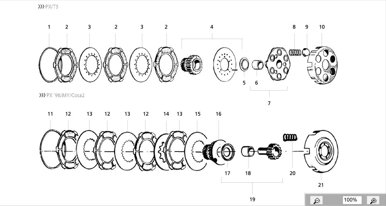

     [Blockierte Grafik: http://www.hostpix.de/show.php?img=48104_Zwischenablage01.jpg.html]

    Habe Probleme mit der Kupplung meiner PX 200 E Lusso… :-5
    • Symptom Motor hat am Berg
      hochgedreht nur Roller ist nicht schneller Geworden, auch nach mehrmaligem
      Gas Spielen. Auch auf der anschließenden
      geraden
    • Symptom nach längerer Standzeit
      ist beim einlegen des 1.Ganges der Roller Ruckartig nach Vorne geschnappt
      ( Bitte nicht sagen es seien die Primärdämpfer )
    Habe nun die beläge der Kupplung gewechselt + Federn alla[font='&quot'] Surflex, hatte vorher 3/10 spiel
    vom inneren Zahnkranz zum äußeren und jetzt nur noch 2/10 da ja die beläge neu
    sind müsste doch reichen od. ?[/font]
    Ja beläge sind vorher in Getriebe Öl über Nacht eingelegt
    worden.. Nun Schiebt der Roller bei gezogener Kupplung und schalten in den
    1.gang nach vorne.. Habe daraufhin den Zug etwas nachgestellt mit massigem Erfolg,
    und die Kupplung schnäppert wie bei einer Ducati ???
    Wie dick müssen eigentlich die beläge der Kupplungsscheiben sein
    Wie hoch bzw. lang
    sollten die Kupplungsfedern min. sein ?
    Wer hat Erfahrungen mit Surflex Kupplungsbelägen ? Taugen die Stahlscheiben in
    diesem Set überhaupt etwas ? od. sind diese zu weich ?
    mfg Hannes
