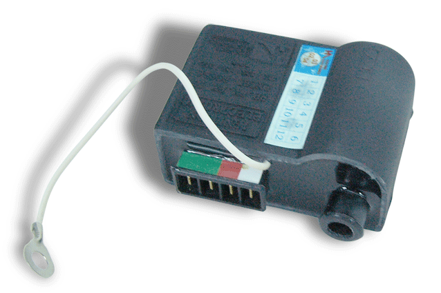

    was ist cdi?

    die CDI ist das schwarze ding am Motor hinten neben dem Vederbein wo die Kabel vom motor hingehen, und wo dein Zündkabel rausgeht
