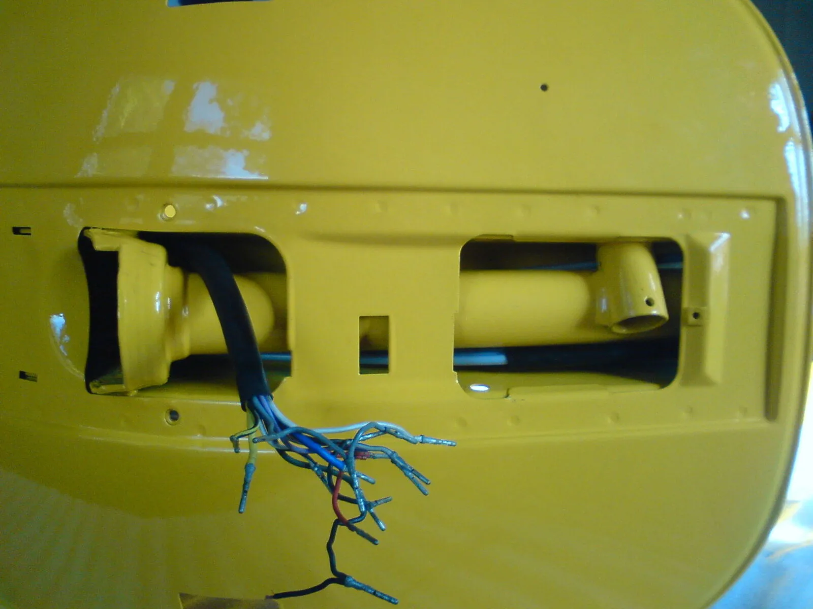

is der schalter für das bremslicht. gehört an den teil, wo die hinterradbremse festgemacht ist. (auf der unterseite vom der vespa)

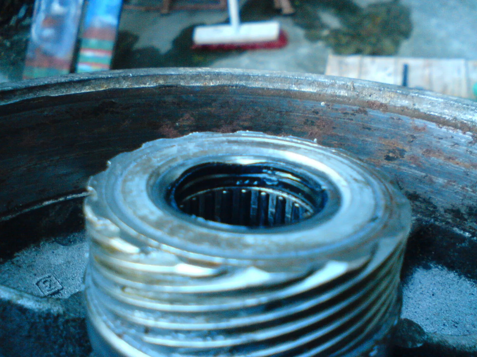

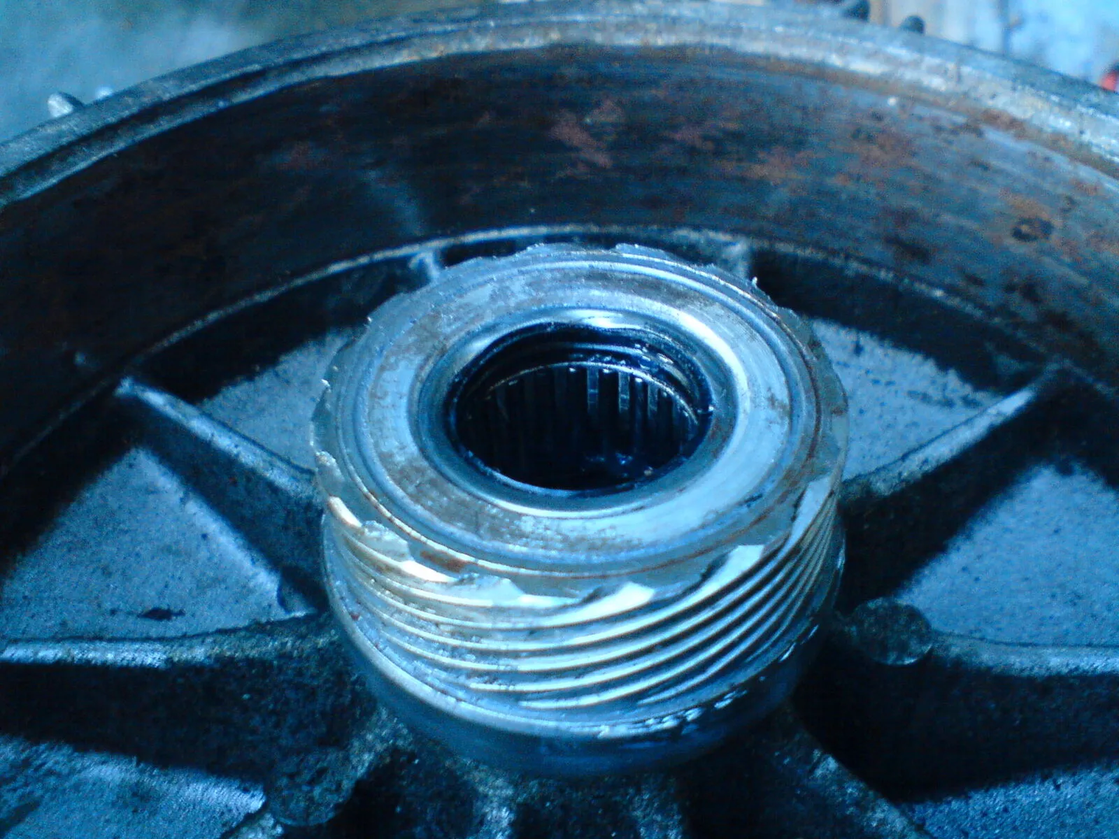

bin bei der generalüberholung meiner pk 125 s jetz auf einen verbogenen dichtring gestoßen. bin mir gar nicht sicher ob des nicht zu dem drunterliegenden lager gehört. simmering is es wohl keiner, aber was sonst??
die eigentliche frage is ja auch eher die: soll ich die dichtung austauschen?? für mich schaut das ganze nach falschem einbau aus und die vespa is so sicher schon einige 1000km gefahren.
und soll ich die nadellager auch gleich wechseln? sie schauen eigentlich ganz gut aus. -

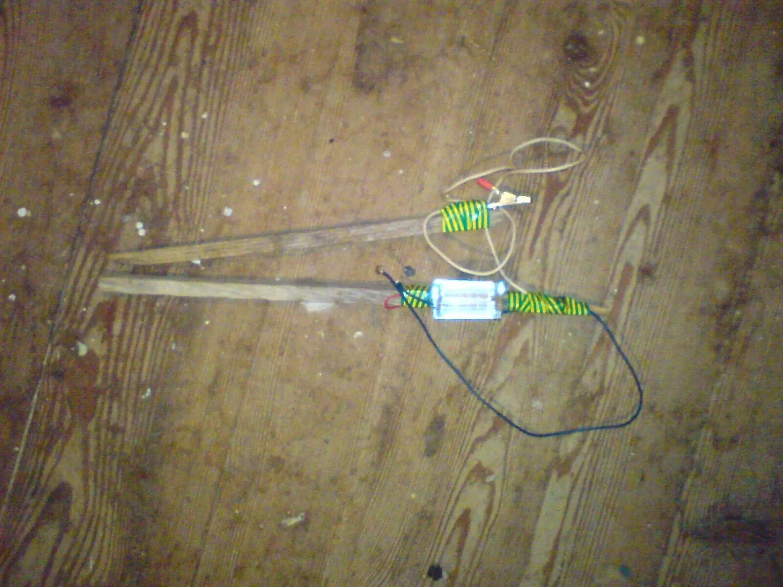

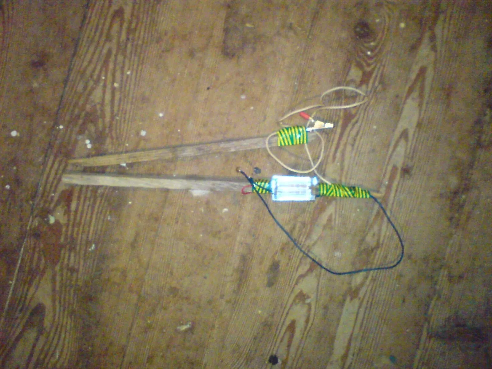

da ich keine blizpistole daheim hab um die zündug einzustellen hab ich mir schnell so ein teil gebastelt. nach etwas überlegen und im keller suchen hab ich mich dann an die arbeit gemacht nach ca 20 min war alles fertig und das nach nur einem stromschlag!!!
der einzige mangel dabei ist nur der, dass man nicht zu lange messen kann weil sonst der motor abstrirbt. aber die zeit reicht und man sieht alles (evtl a bissl zu dunkel, aber in der nacht auf jeden fall ausreichend
)zum how to do:
blitz aus altem fotoapparat ausbauen, ein kabel mit dem zündkabel verbinden und das andere immer so lange es der motor aushält (nicht abstirbt) an die masse halten.
ach ja nochwas: es empfiehlt sich das ganze an irgendwas isolierendes zu befestigen
