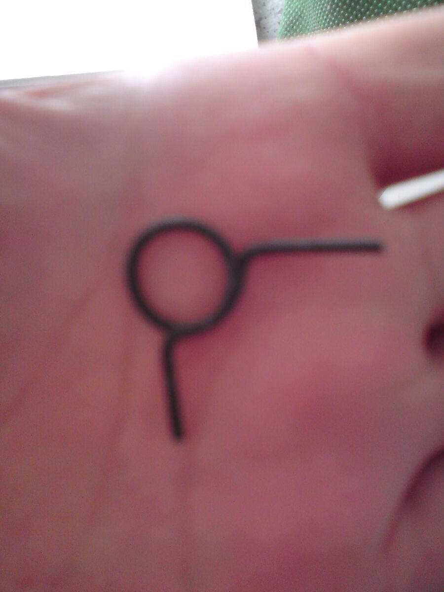

Ich nehme an es ist das teil oder !!
aha ! dann hab ich aber die falsche klammer im laden bekommen.
hast du zufällig link oder artikelnummer ??
DAnke dir

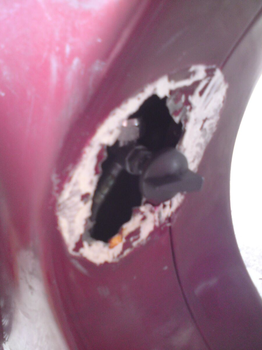

ALs ich die Vespa von einem gekauft habe war da das Loch am Tank. es war nur so Symbolisch zugekleppt.
jetzt meine frage an euch !! wie befestige ich den Tankhahn. ?!sieh foto ??
