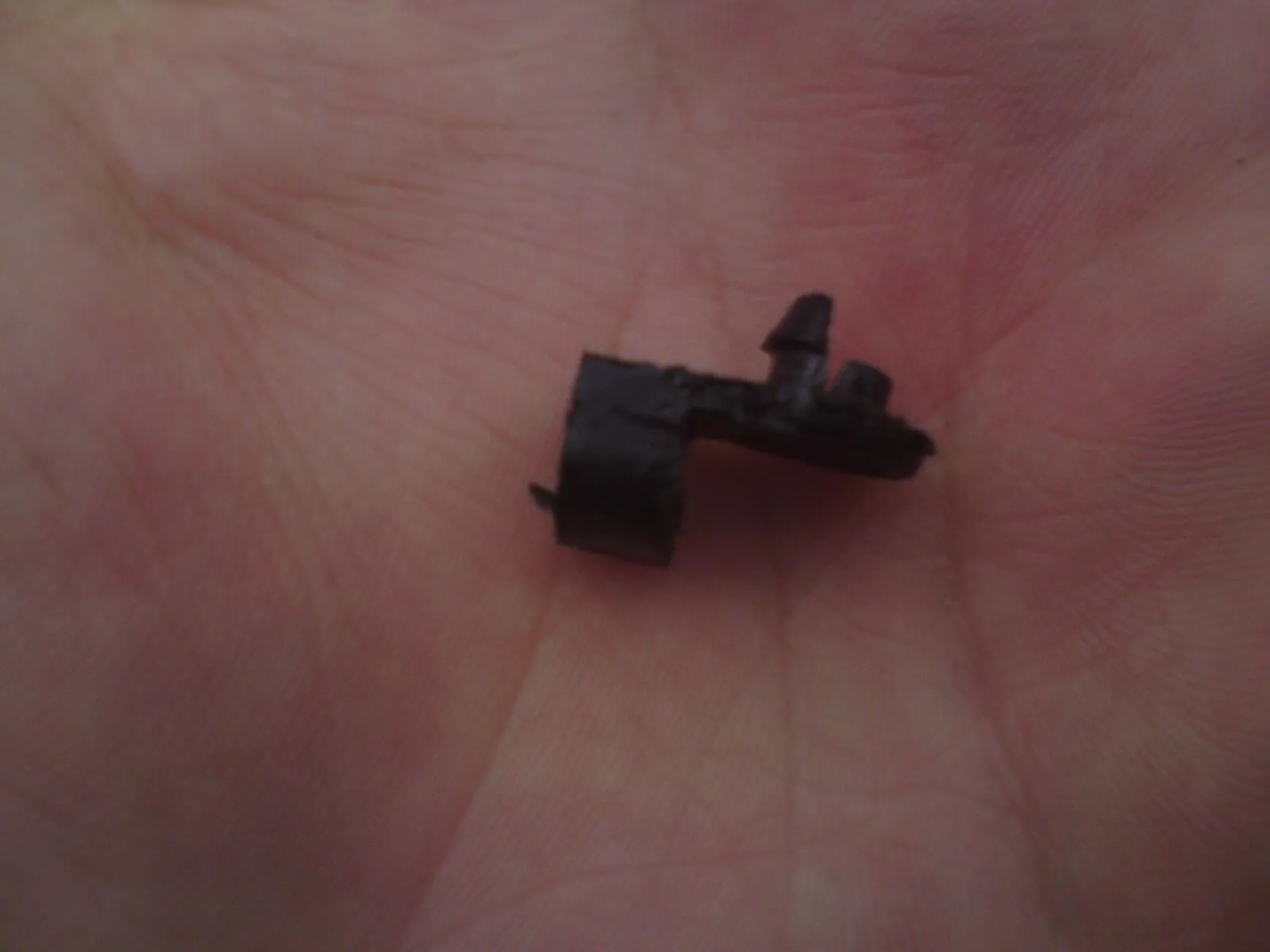

    Hallo mir ist der Clip was am Vergaser dran ist der wo mit der Ölpumpe verbunden ist Kaputt gegangen :!: :!: :!:
    WO BEKOMME ICH SO EINEN HER :?: :?: :?: Hoffe ihr wiest was ich damit meine :!: :!: :!: :!:
    Ich füg mal ein Bild ein .Hoffe ihr könnt das Teil erkennen und mir helfen :!: :!:
    DANKE
    • August 3, 2009 at 17:22
    Hi, vom Vespa-Händler, oder von Rita.
    klaus

    Ja artikelnummer hast auch keine oder ?? wer ist rita ??weisst du genau wie das Ding heisst ??
    Im Rollerladen gibts das teil ned :cursing:
    • August 3, 2009 at 18:12
    Nein, nein, nim das alte mit und zeigs ihm, Rita ist Mitglied im Forum und arbeitet für Piaggio Framkfurt/M.
    Unter "Mitglieder" suche "Rita" Nachricht schicken.
