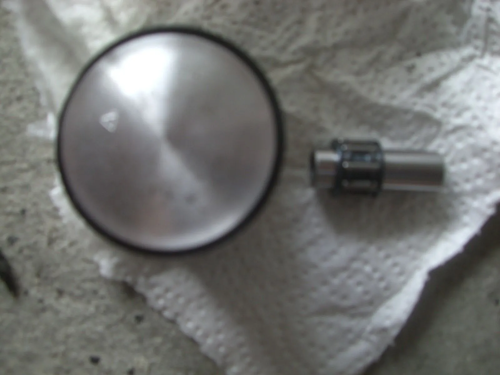

will nur wissen ob das gut oder schlecht ist wenn der Kolbenbolzen rein gedrückt werden muss und sich ned dreht !? -
also denn kolbenbolzen bekomm ich wenn ich ihn mit der handreindrücke (ganz fester druck) ins lager erin pleul !!
aber da dreht sich nix !! was nun ? raus bekommen tu ich ihn auch wieder !!! (brauche kein werkzeug dafür)

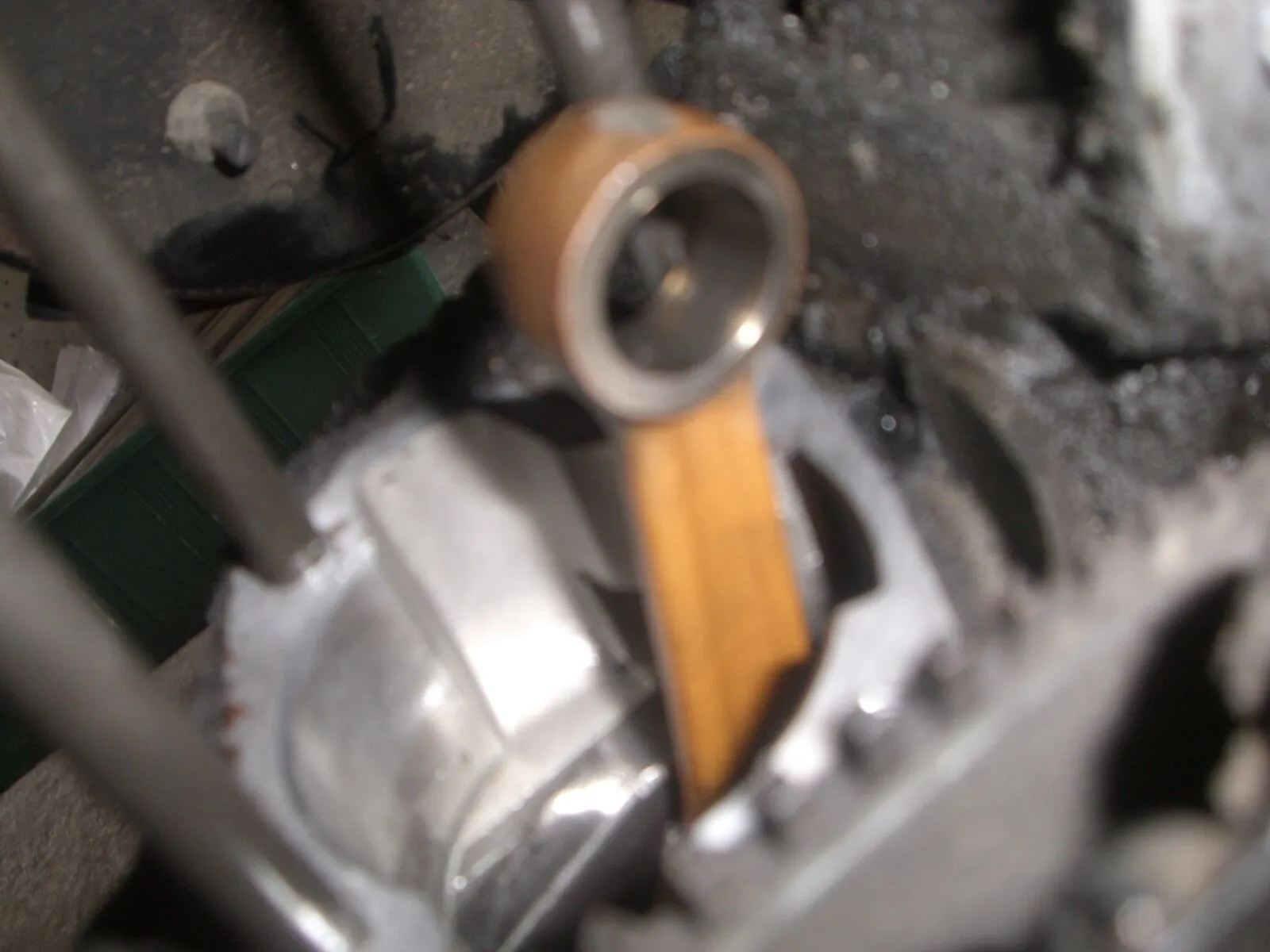

Wenn jetzt aber das Pleuellager in der Kurwe steckt geht der Kolbenbolzen nimmer durch.
Was ist da los bzw hatte das von euch auch schon mal jemand und was kann ma da machen?
Kurbelwelle ausreiben ist wohl murks find ich .(der im Roller geschäft hat gesagt es gibt kein anderes lager

Nein ich bekomme ihn nur ein wenig ins lager rein !!! weil mit dem hammer rein hauen ist nicht super
ja der alte ist vom Durchmesser die der NEUE nur das der vom 50 ccm halt kürzer ist .
Also der alte geht halt genau so streng rein !!!
Könnte ja höchsten den Kolbenbolzen vereissenund dann reinstecken !!!
Mir hat gestern abend einer die antwort auf meine Frage gegeben !! WAS MEINT IHR ???
Auf meine Frage wegen dem Kolbenbolzen ins Pleuellager rein bringen !!
Also den Kolben in heißem Wasser auf Temperatur bringen und dann
flutscht der Bolzen auch durch und ist hinterher schön stramm gelagert.

ja der Kolbenbolzen geht hächstens nur mit gewald rein ins Pleuellager !!!
Der alte Kolbenbolzen vom 50 ccm gleitet recht schön duch wie es sich gehört !!!
Was soll ich tun ?? -

dann hab ich noch ne frage die ich vorhin sau blöd formuliert habe wegen der welle die wo durch das
Pleuellager durch kommt und dann festgemacht wir mit den Sägeringen !!Wenn ich die Welle in der hand halte geht sie ganz schön durch das Lager !!!!
Sobald ist das Lager in die kurberlwelle rein tu klemmt es !!! wieso nur ?? egal ob das alte oder enue Lager ist !!!! -

Dann noch was !! mein ZYlinder kopf wird doch mit einem stift der leicht durchflutschen soll durch das Pleuellager durchgehen !!
Wenn ich denn stift geschmiert so durch das lager durch tu geht das voll super !!!!
Aber wenn ich den Zylinderkopf drauf tu und den stift durch tun will klemmt es irgendwie !!
ein anderes lager das im aussendurchmesser etwas kleiner ist gibt es nicht "laut geschäft " was soll ich tun
Kann mir jemand helfen
