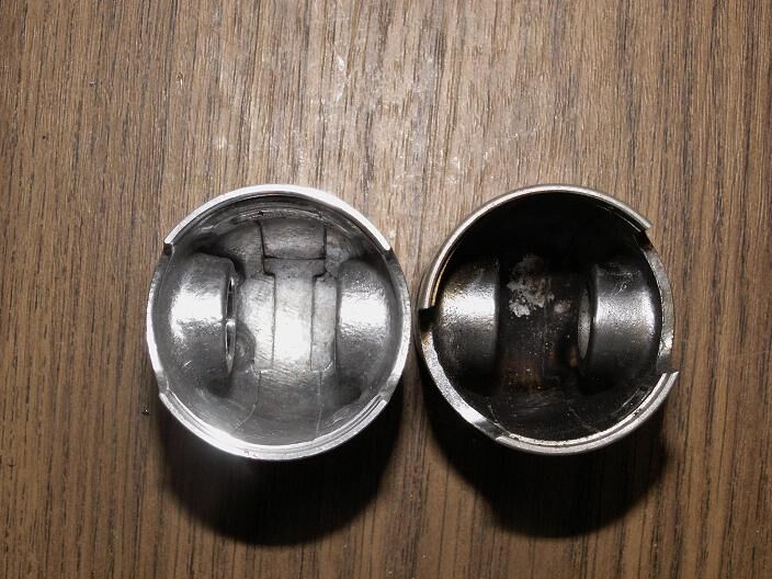

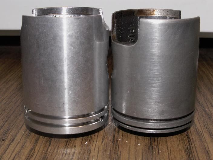

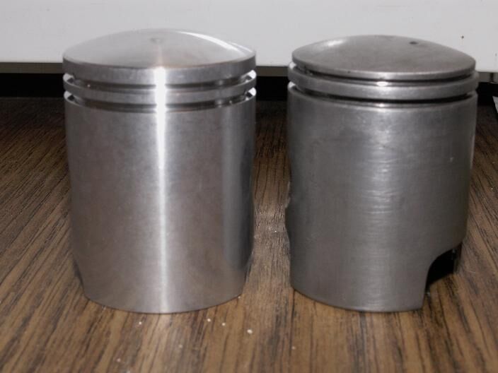

  • Hab dir mal Fotos vom Kolben links PK und rechts Automatik gemacht . Sieht aus als wenn die Öffnungen im Kolben der Automatik ein paar Grad versetzt sind . Hatte auch mal nen Kolbenfresser . Hat zu DM - Zeiten 400 komplett gekostet . Und seit Jahren gibt es keinen Originalzylinder zu kaufen . ;(

    antwort Duffy: wie schon in einem anderen post festgestellt wurde passt der kolben einer schalt pk nicht......wie wär es hiermit??
    frage klar beantwortet und ne möglichkeit aufgezeigt..... :thumbup: :thumbup: :thumbup:

    Die passen leider nicht weil die PK Automatik einen Obenliegenden Kolbenring hat.
    Ansonsten bleibt nur der Pinasco über.
    Der mit reduzierter Qetschkante auch nur 50 läuft mich reichlich Druck von unten.
    So wie ich ihn immoment Fahre hat er bei 6000 U/min eine Leistung von 1,5PS.
    und bei 14000 U/min bei 20 K/mh die Leistungsspitze bei 4PS :rolleyes:
