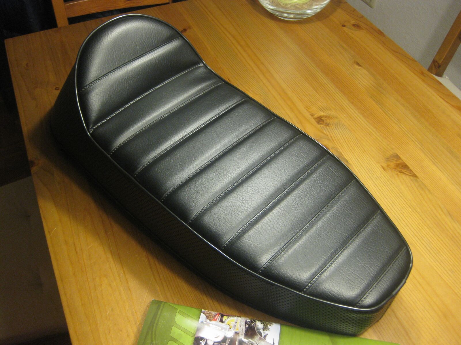

Neue Sitzbank für die Special
Danke für die Info, hab die Bank heute geholt, morgen kommt sie drauf auf der Moppäd!!!
Hat jemand diese Sitzbank? Wenn ja passt sie gut? Wie ist die Verarbeitung`?
