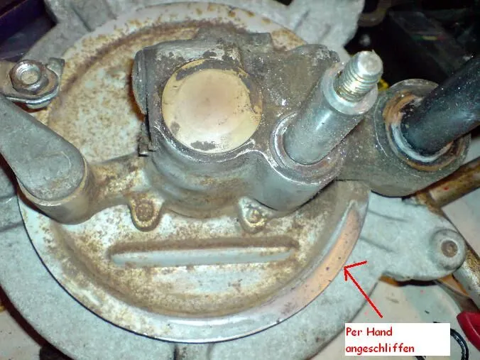

    ja ich glaube ihr überzeugt mich. Wollte es eben nicht lackiert haben, bleibt aber wohl nicht anderes übrig als es silber zu lackieren.
    Dieser Zapon-Klarlack, ich hab gehört der soll nen Gelbstich haben. Stimmt das? Hat jmd. vielleicht nen Bild von nen mit Zapon-Lack bearbeiteten Teil?
    gruß

    Hinterteil der Vespa auf nen Kasten Bier stellen, dann das Rad sammt Felge von der TRommel mit 13 er lösen (glaub ich) und dann den Puff abnehmen. Macht alles sehr viel einfacher und ist ne Sache von 2 Miunten

    aber das wird doch nie im leben gleichmäßig schön wenn ich da mit son nem schleifer ran gehe....
    Oder meinst du den Drahtbürstenaufsatz?
    Beschreib bitte was du genau meinst.
    Wir gehen mal von dem abgebildeten Set aus...
    Welche Komponenten würdest du benutzen? Bitte mir Pfeil (Paint) bearbeiten.
    Und was ist wenn das geklappt hat. Mit Klarlack muss ich doch so oder so drüber sonst rostet mir das doch wieder in ner Woche weg. Oder wie soll das verhindert werden.

    Hallo mal wieder mit meinem derzeitien v 50 Projekt.
    Habe heute die Gabel auseinander genommen. Dabei hat sich mir die frage gestellt wie ich die dargestellt Bremstrommelinnenseite bearbeiten soll. Ich wollte sie nicht in Karosseriefarbe lackieren lassen, sondern wollte eigentlich dass sie wieder in schönem Metall glänzt.
    Wie soll ich eurer Meinung nach heir vorgehen?
    Sandstrahen müsste zu groß sein!?
    Glasperlstrahlen? löst das denn Rost oder muss ich diesen trotzdem vorbearbeiten?
    Oder muss ich doch alles abschleifen und mir bleibt nichts anderes übrig als metallfarbend zu lackieren.
    Ihr seht ich bin hilflsos und wäre um jeden Rat glücklich...
    gruß
