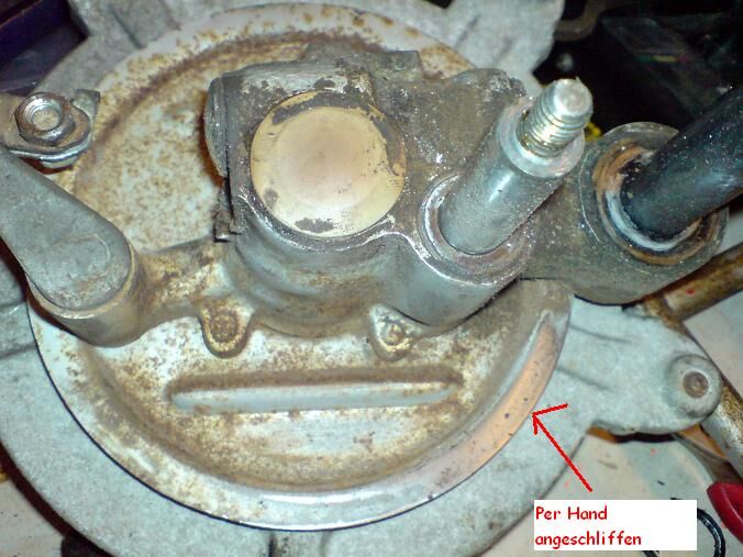

  • Hallo mal wieder mit meinem derzeitien v 50 Projekt.
    Habe heute die Gabel auseinander genommen. Dabei hat sich mir die frage gestellt wie ich die dargestellt Bremstrommelinnenseite bearbeiten soll. Ich wollte sie nicht in Karosseriefarbe lackieren lassen, sondern wollte eigentlich dass sie wieder in schönem Metall glänzt.
    Wie soll ich eurer Meinung nach heir vorgehen?
    Sandstrahen müsste zu groß sein!?
    Glasperlstrahlen? löst das denn Rost oder muss ich diesen trotzdem vorbearbeiten?
    Oder muss ich doch alles abschleifen und mir bleibt nichts anderes übrig als metallfarbend zu lackieren.
    Ihr seht ich bin hilflsos und wäre um jeden Rat glücklich...

  • Wenn du die Möglichkeit zum Strahlen hast wäre es bestimmt innerhalb von Augenblicken erledigt.

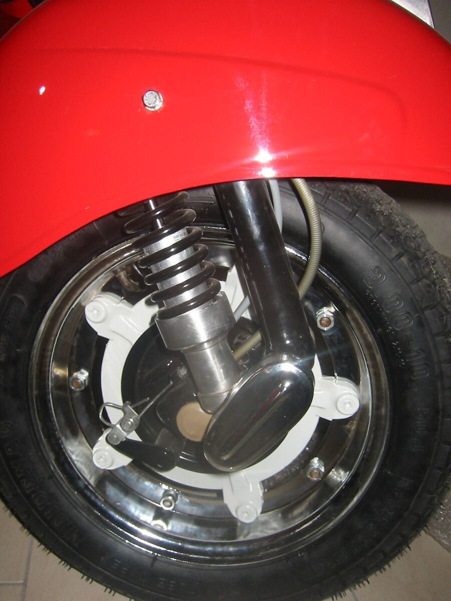

  • Weiß denn jmd. wo man die oben abgebildete "vorderradnabe" (hoffe das ist der richtige Fachausdruck) kaufen kann.
    Bei Ebay ist nur 1. und dann für 100 EUR... bissle teuer.

  • lass das teil strahlen, kost vielleicht 15 euro (hab ich auch gemacht)
    alles andere bringt in meinen augen nichts, da schnell, einfach
    und relativ preiswert.
    danach rostschutz und lack drüber >> wie neu und unter 100 euro ;)
  • ja ich glaube ihr überzeugt mich. Wollte es eben nicht lackiert haben, bleibt aber wohl nicht anderes übrig als es silber zu lackieren.
