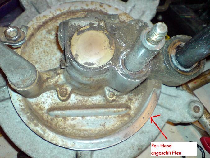

    Hallo mal wieder mit meinem derzeitien v 50 Projekt.
    Habe heute die Gabel auseinander genommen. Dabei hat sich mir die frage gestellt wie ich die dargestellt Bremstrommelinnenseite bearbeiten soll. Ich wollte sie nicht in Karosseriefarbe lackieren lassen, sondern wollte eigentlich dass sie wieder in schönem Metall glänzt.
    Wie soll ich eurer Meinung nach heir vorgehen?
    Sandstrahen müsste zu groß sein!?
    Glasperlstrahlen? löst das denn Rost oder muss ich diesen trotzdem vorbearbeiten?
    Oder muss ich doch alles abschleifen und mir bleibt nichts anderes übrig als metallfarbend zu lackieren.
    Ihr seht ich bin hilflsos und wäre um jeden Rat glücklich...

    Wenn du die Möglichkeit zum Strahlen hast wäre es bestimmt innerhalb von Augenblicken erledigt.
    Mit dem Dremel würd ich es so machen:
    WD40 drauf und wiken lassen. Dann nochmal WD40 drauf wenn du die Arbeit mit dem Dremel beginnst.
    Ich würde erst einmal mit der Drahtbürste ran. Die nimmt leider aber nicht allzu viel weg. Da muss man dann mit den Schleifbändern ran. Die sind super, tragen auch schön was ab, leider sind die schwer zu handhaben, da die Welle des Dremels nich nachgibt.
    Die Frässteine dürften sich dafür nicht so gut eignen, die sond schon eher fürs richtig Grobe.
    Fächerschleifer sind noch sehr gut (die fehlen auf dem Bild). Auch die Holzschleifscheiben sind gang gut (wennauch nur für den Feinschliff weil die zwar auch gut abtragen können, jedoch schnell runter sind und auch schnell abknicken)
    Ich habe so meinen Hauptständer neu gemacht.
    Der war in einem fürchterlichem Zustand. Ich habe nahezu nur die Schleifbänder verwendet. Die haben da richtig viel Rost abgetragen. Danach habe ich es grundiert. Für nen Hauptständer ist die Grundierung ok, dann gab es noch Alufüsse :)
    Wenn alles super war, dann nimmste noch etwas Polierpaste und einen dieser weissen Polieraufsätze

    Ich habe dieses Teil glasperlengestrahlt gekauft-brauchte da einige Teile.
    Sieht super aus, sehr schonend für das Material usw...
    Die Arbeit mit dem per Hand abschleifen mach ich mir da nicht mehr.

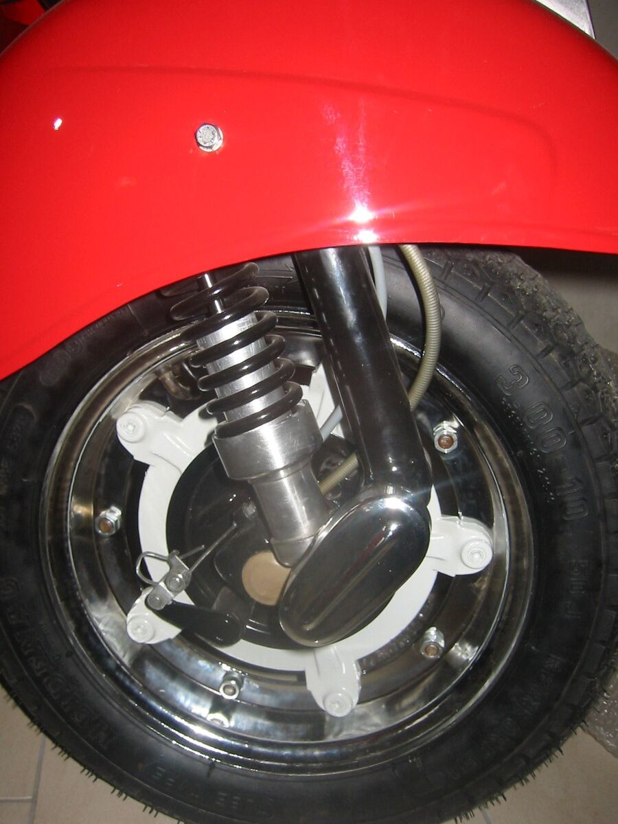

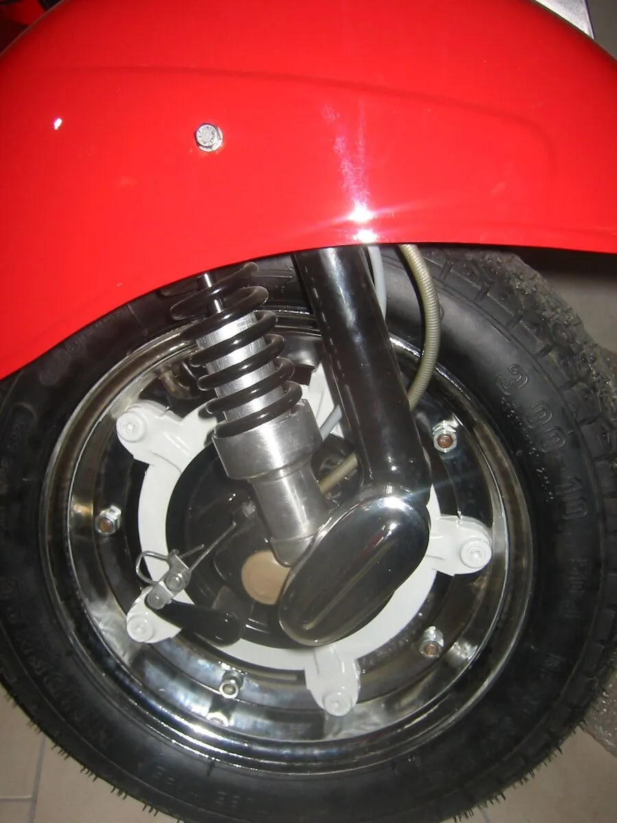

    ja, Blech rostet
    ZAPON-Lack, Klarlack fürs blanke Metall
    hab damit meinen Dämpfer "versiegelt"

    lass das teil strahlen, kost vielleicht 15 euro (hab ich auch gemacht)
    alles andere bringt in meinen augen nichts, da schnell, einfach
    und relativ preiswert.
    danach rostschutz und lack drüber >> wie neu und unter 100 euro ;)

    ja ich glaube ihr überzeugt mich. Wollte es eben nicht lackiert haben, bleibt aber wohl nicht anderes übrig als es silber zu lackieren.
    Dieser Zapon-Klarlack, ich hab gehört der soll nen Gelbstich haben. Stimmt das? Hat jmd. vielleicht nen Bild von nen mit Zapon-Lack bearbeiteten Teil?
    gruß
    gruß
    Vespaholiker
    Detailvideo:
  • alexhauck
    17,408
    3,417
    SHA
    reiner Internetrollerfahrer
    • February 18, 2007 at 15:11
    Original von Vespaholiker
    gruß
    paar Beiträge weiter oben ?? :rolleyes: :(
