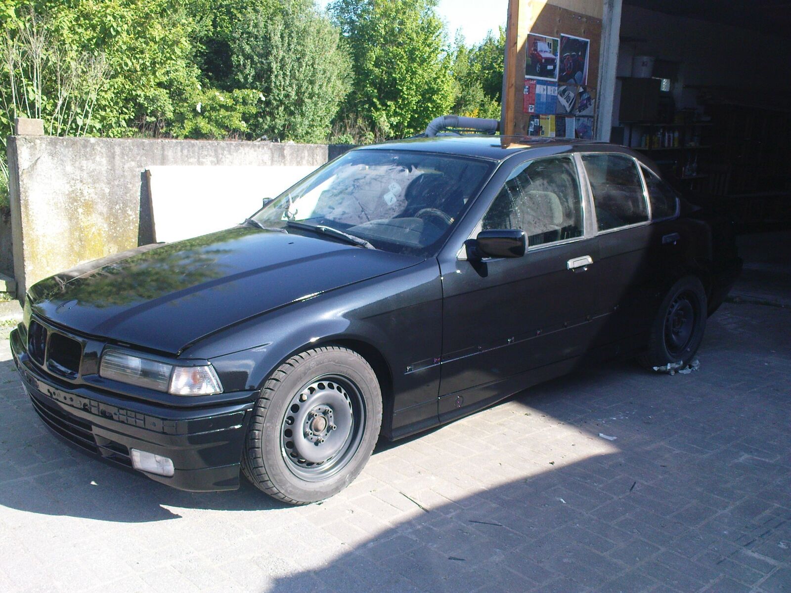

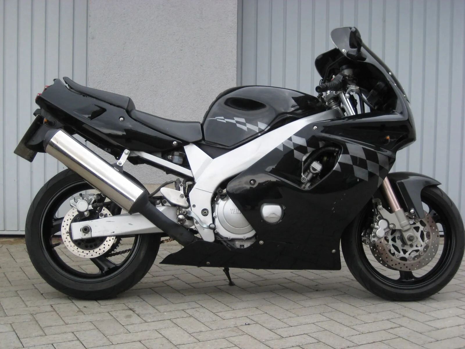

Also ich lackiere schon richtig. Ich habe zwar keine Lackierkabine, aber ne relativ große Halle, in der ich soweit Vorbereitungen treffen kann, um Ordentlich zu arbeiten. Es sind sogar schon ganze Autos mit einem sehr guten Ergebnis bei mir aus der Halle rausgefahren...
Das sind nur ein paar Beispiele, die ich gemacht habe...
sind/waren alle meine, wenn ich für andere arbeite, liegt doch etwas mehr Feingefühl an... -

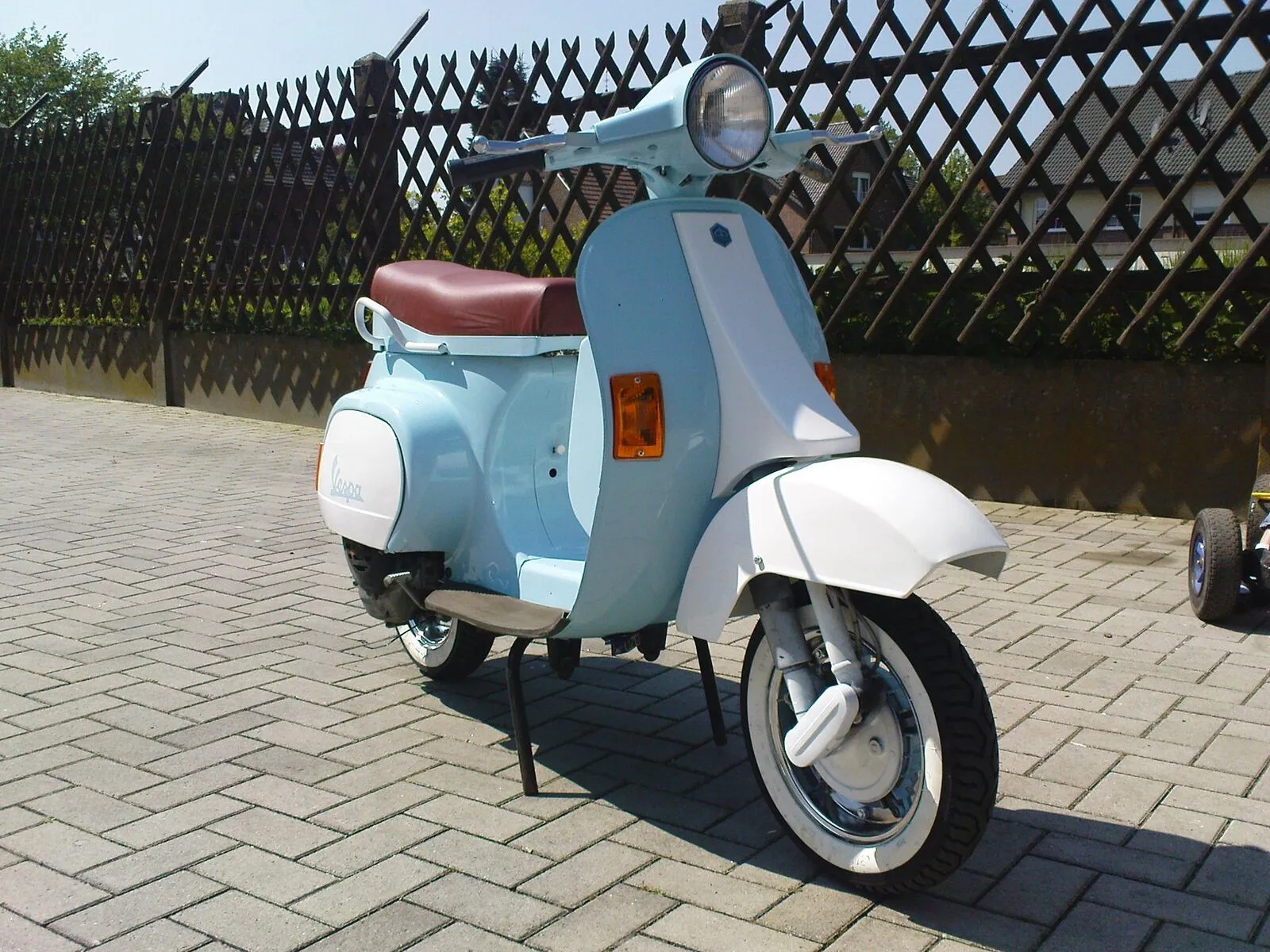

Mal abgesehen davon, dass die Farbkombi hier kaum einem gefällt, welche Farbe für den Bezug würdet ihr vorschlagen? Außer Tütürosa :5 ?
Danke Duffy,
die Bremstrommel hab ich schon in Blau gemacht. Zerlegt war die Vespa in alle Einzelteile. Was auch lenkrohr und so weiter einschließt. Das mit zu viel Weiß an der Ankerplatte und dem Nebel an dem Dämpfer war schon. Wenn man davor steht erkennt man den Unterschied im Weiß. Ich hab in Verkehrsweiß lackiert. Das andere dürfte Reinweiß sein. Aber das ändere ich alles im kommenden Winter. Neuer Dämpfer, Abdeckungen und so weiter neu. Hab ja noch nicht einmal Kantenschutz drauf. Bin einfach zu heiß aufs Fahren.
