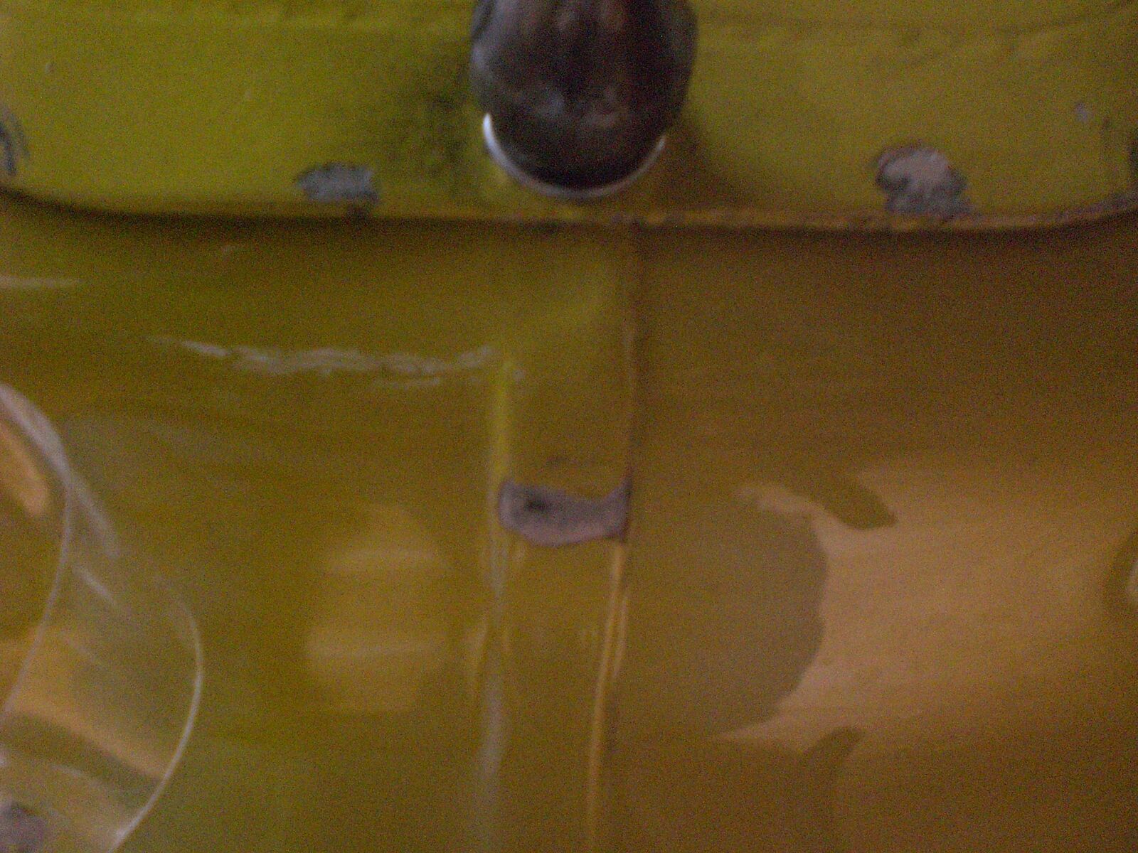

    So, hier mal die Stellen:

    • May 19, 2009 at 15:41
    Zitat von Rocker
    Bei Metalliclacken, bzw. Klarlacken empfiehlt sich die gleiche Vorgehensweise. Nur sollte man "Spotblender" dem Klarlack beimischen. Dieser Löst den Vorhandenen Klarlack etwas und verbindet sich mit diesem. So hat man nicht so viel abgesetzten Nebel und das ganze lässt sich besser beischleifen und polieren.
    Du lackierst doch auch öfter mal was 8)
    Gianluca: Hast nicht zufällig ne Repro Monositzbank drauf, sah bei einem "vollschlanken" Kollegen von mir auch so aus. Weil die Auflage-Gummis
    keinen Ausreichenden Abstand von Schließblech/Sitzbankrahmen und Lackoberflächen garantieren konnten, sprich zu klein waren.
    Hat sie mit Unterlegscheiben etwas weiter aus dem Sitzbankrahmen kommen lassen und gut wars.
    Die Lackschäden auf deinem Foto gehen super weg machen. Beim Lackierbetrieb der Spotrepair macht wird sich´s auch kostenmäßig in Grenzen halten.

    Nein, ist keine Mono, ist ne Guiliari Corsa. DIe Kratzer kommen vom Gepäckträger, der trotz dicker Schutzfolie irgendwie gescheuert hat :-4
