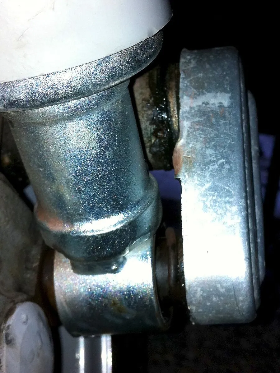

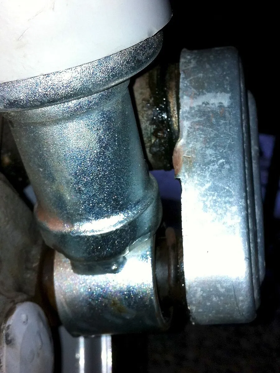

Ein Doppelpost hilft da auch nicht.
Wie sieht's denn von der anderen Seite aus?
