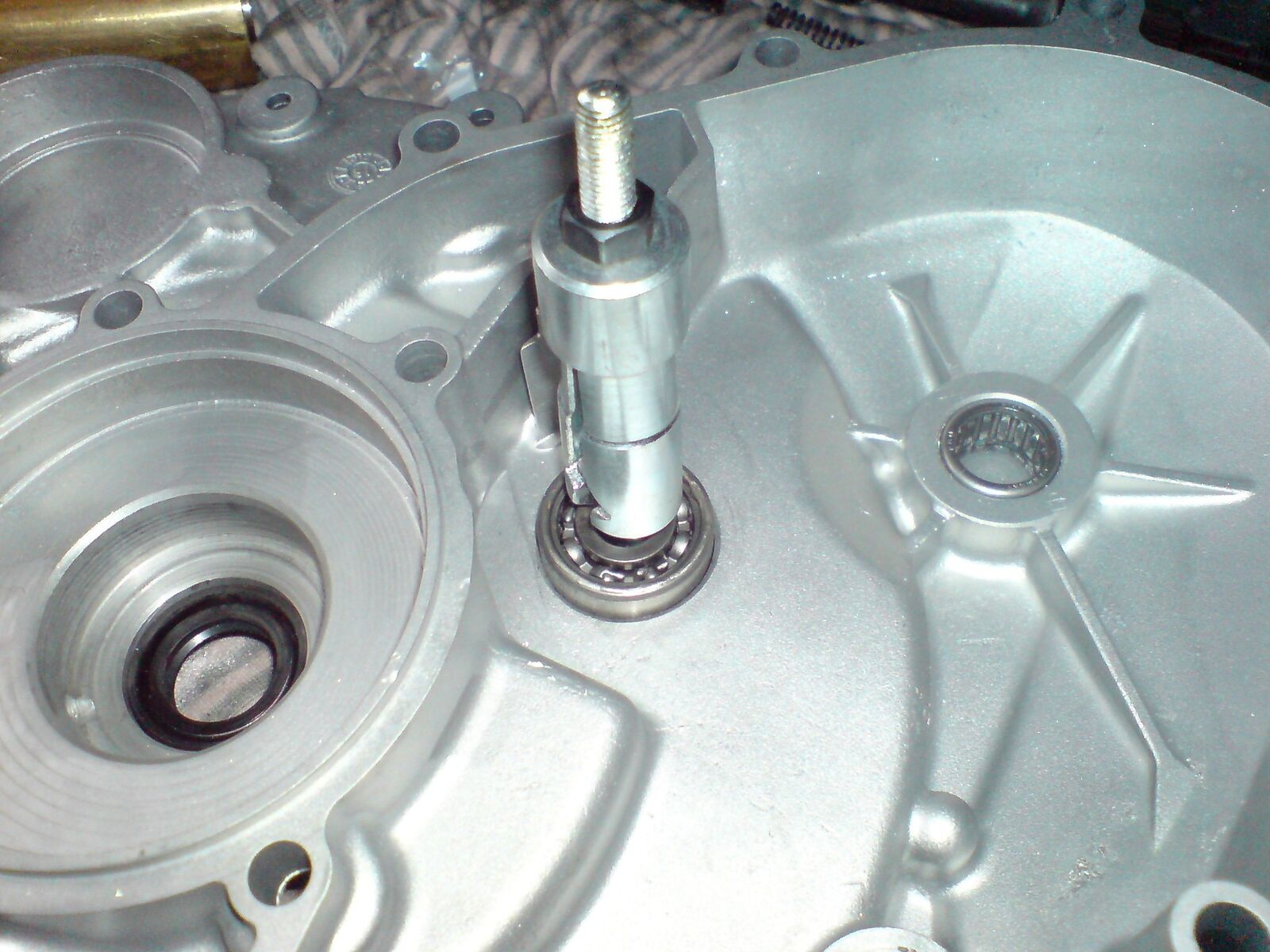

    Hallo Leute!
    Ich werde bald meinen motor spalten und wurde von einen Freund imformiert das diverse Kugellager oft klemmen.
    er sagte mir das kugellager von der Kurbelwelle müsste ich mit einen Trennmesser entfernen.
    ich glaube der Durchmesser des Lagers beträgt 20mm
    in ebay habe ich einen Trennmesser gefunden für durchmesser von 10 bis 30 mm
    was haltet ihr davon?

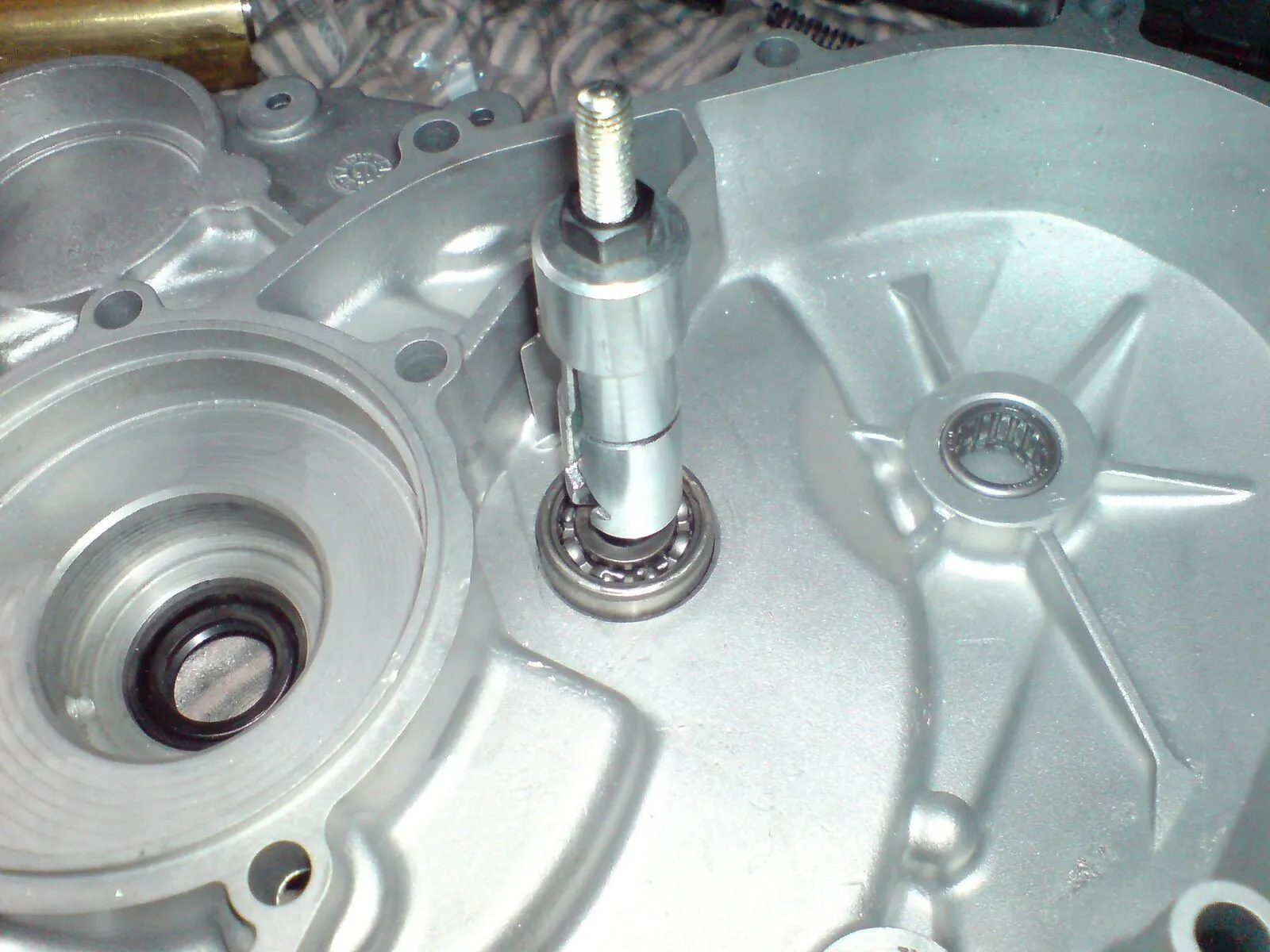

    dann noch eine Frage. Im motor block befindet sich noch ein sehr kleines Kugellager wie entferne ich dieses?
    habe im internet ein Bild gefunden mit so einen Auszieher. kann mir einer tipps geben wie ich es rauskriege oder wie das Werkzeut hast und wo es den gibt?
    danke

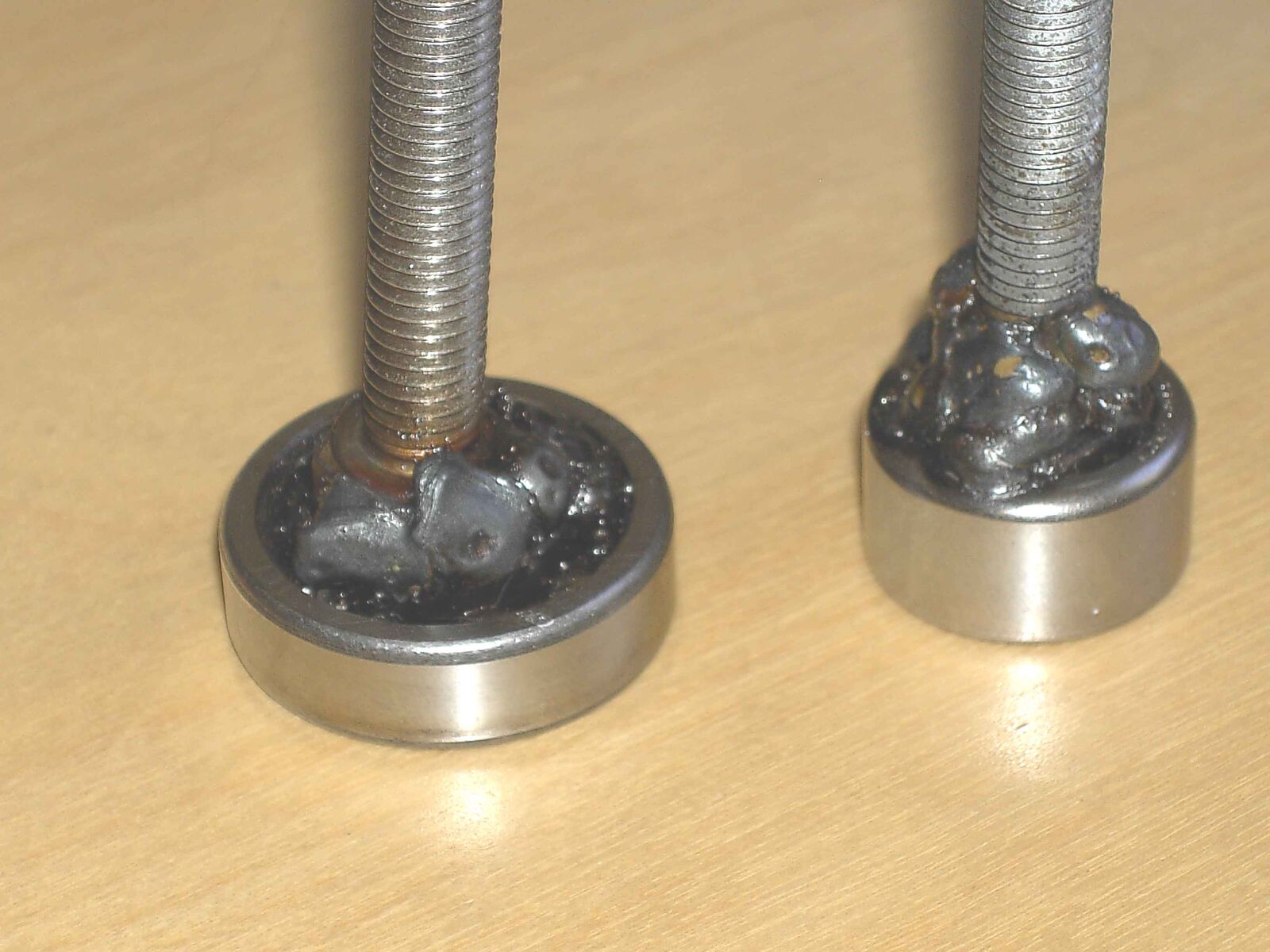

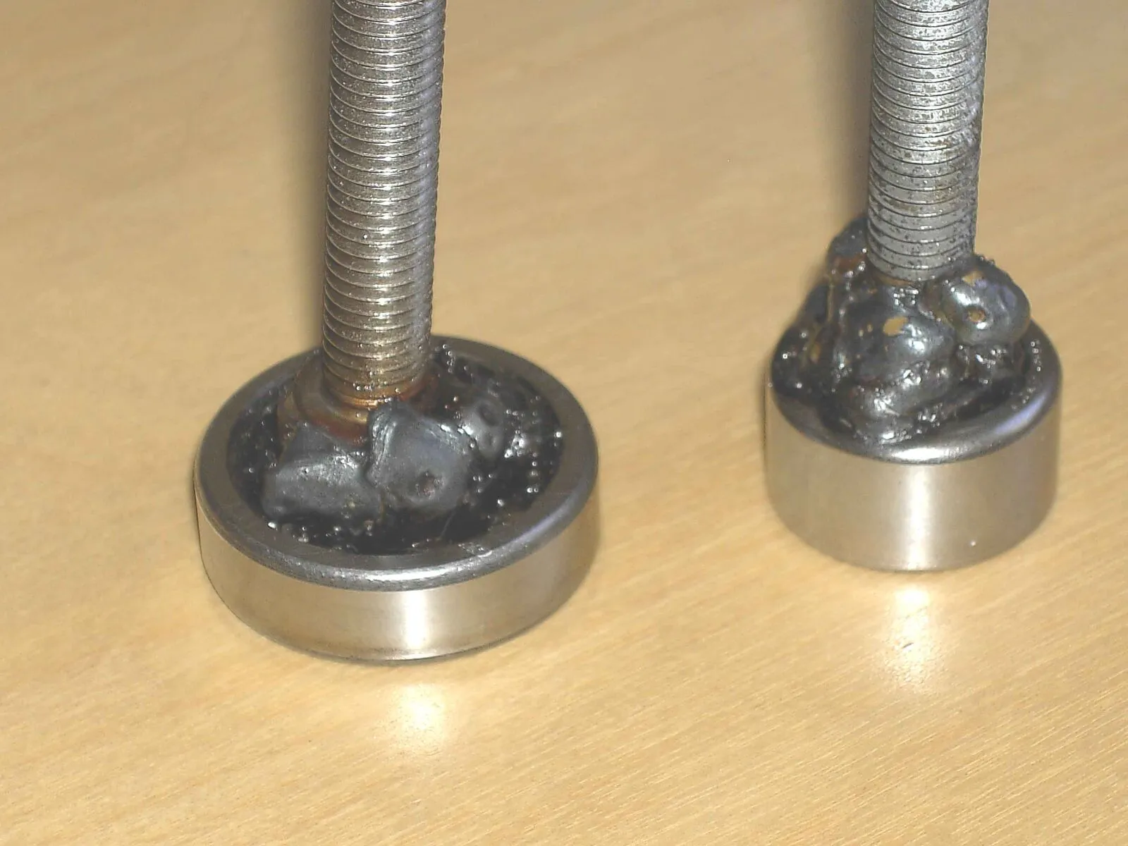

    ...ist das Lager denn kaputt ? Gerade dieses und das Nadellager daneben gehen eigentlich nicht so oft kaputt .
    Wenn es doch raus muß, einfach eine Gewindestange mit Mutter dran schweißen und mit einem Ruck ist das Lager aus den Sitz.
    Die Sache mit dem Trennmesser ist sehr gut, aber eine kleine Werke in Deiner Nähe macht das bestimmt auch für eine kleine Spende in die
    Kaffeekasse. Mein Trennmesser liegt zum größten Teil im Werkzeugschrank. Ich will nur sagen, das man es nur selten braucht.

    die kleinen lager fallen auch meist raus wenn man da gehäuse bei 170 grad oder so im backofen warmmacht.
    was anschweißen geht aber auch.
    trennmesser braucht man echt ned oft, also wirds dafür das billigteil von ebay schon tun. wenn ich das richtig erkannt hab kann man sich das auch zu nem normalen klauenabzieher umbauen und den kann man hier und da schon mal brauchen...
