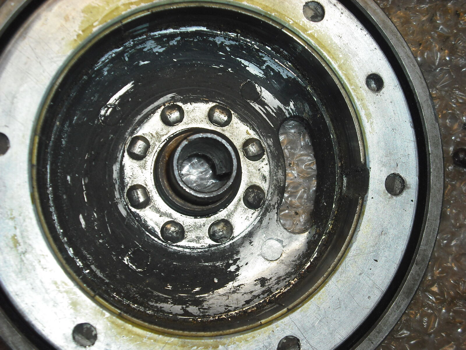

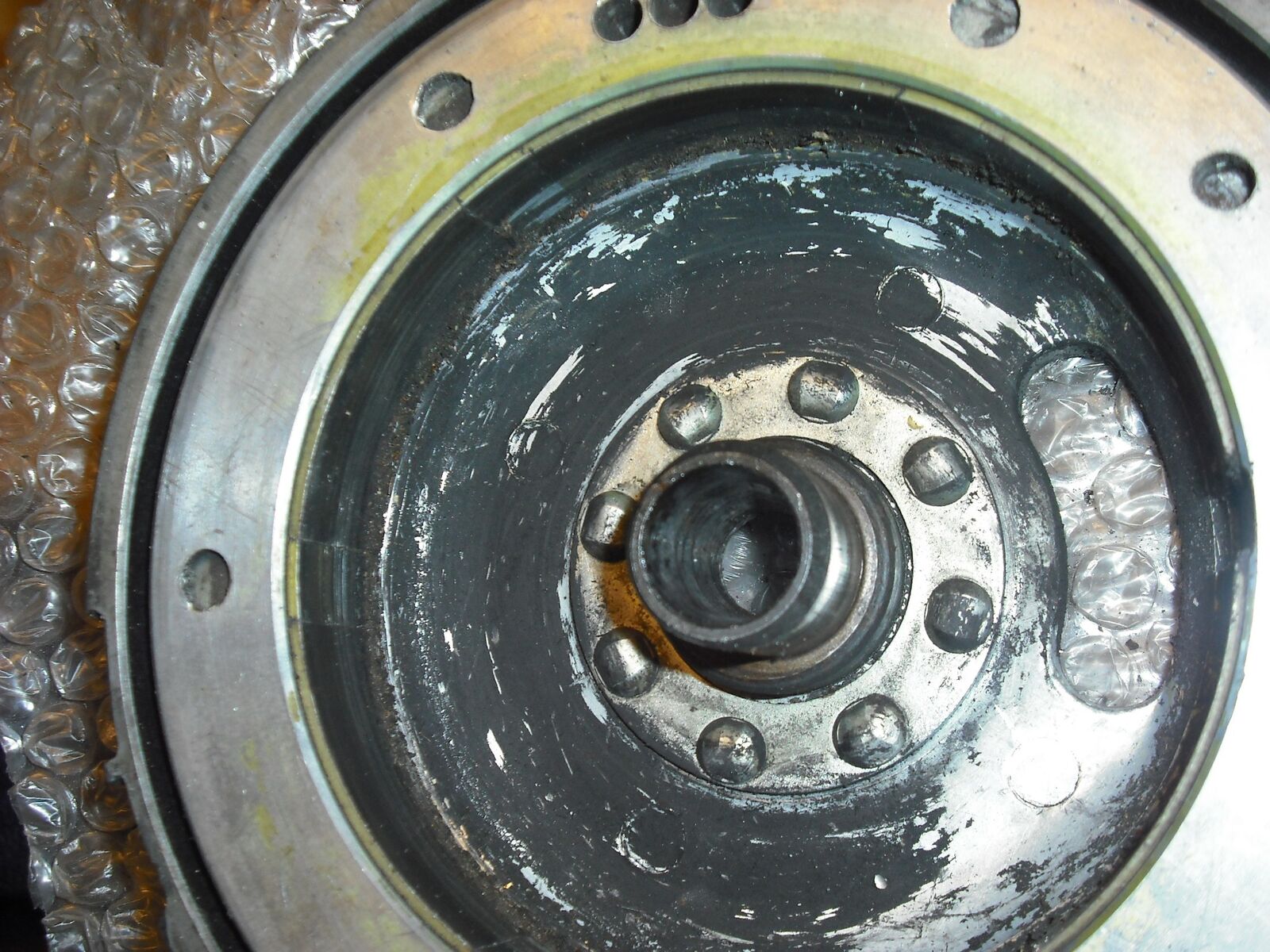

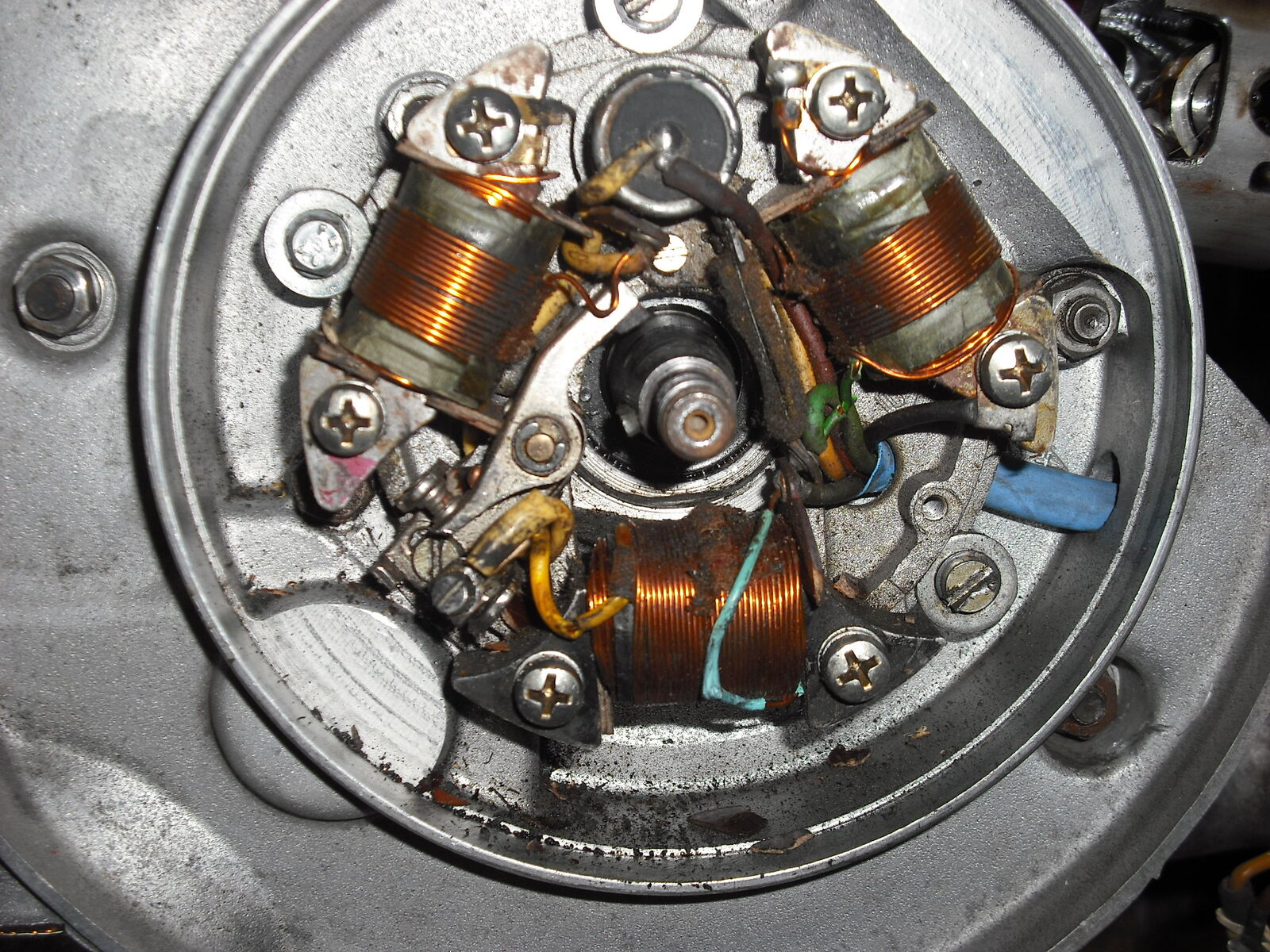

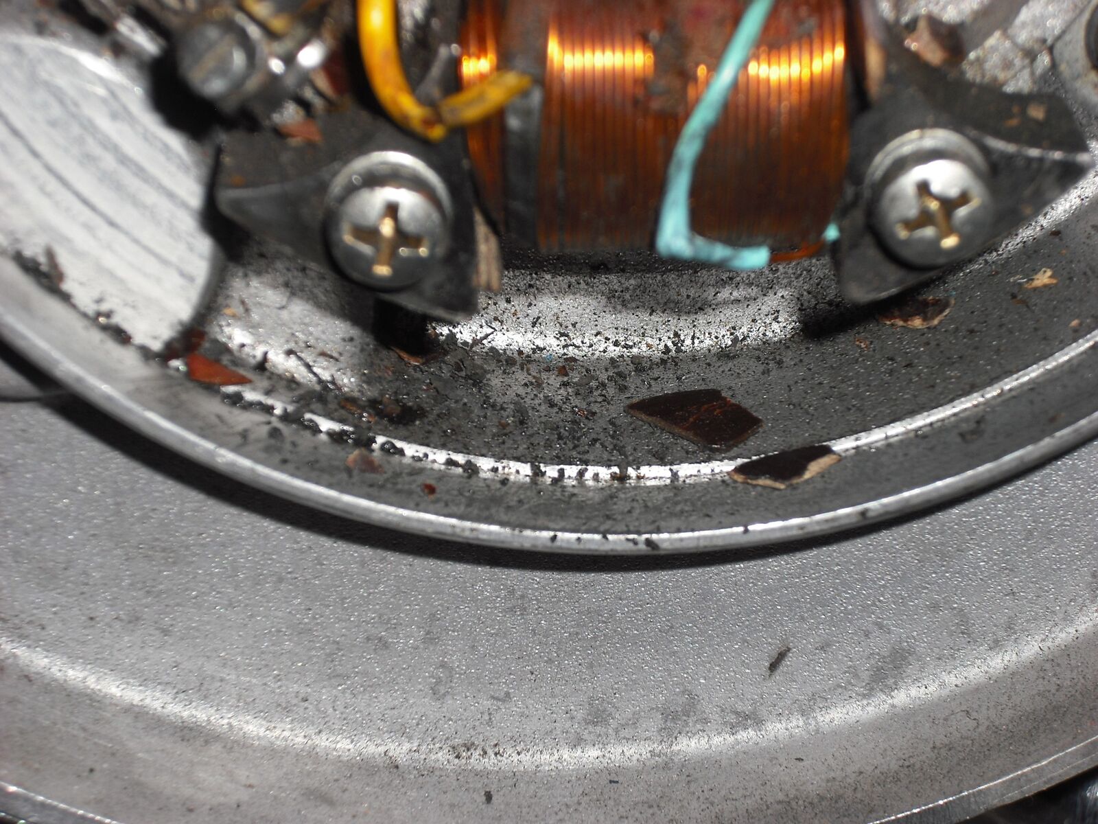

    Hi hab meinen erst kürzlich diesen V50 Motor bekommen, wollte ihn spalten da ich denke das die Simmeringe am Ar** sind...
    Naja bin leicht angefressen da ich das Ding als Plug and Play bekommen hab.......nun egal!
    Hab jetzt das Polrad herunter gemacht und bekam danach ein Bild des Schreckens.............
    jetzt meine zwei Fragen:
    1. Ist das Polrad das richtige mit 5 Magneten oder ist das am Arsch (sorry bin grad echt sauer)
    2. Wie ihr sehen könnt sind da ganz viele Teile von den Zündspulen, diese braune Ummandelung!!! Ist diese noch zu gebrauchen, da ich noch einen Funken hab usw. oder ist der Schutz für was bestimmtes.....!
