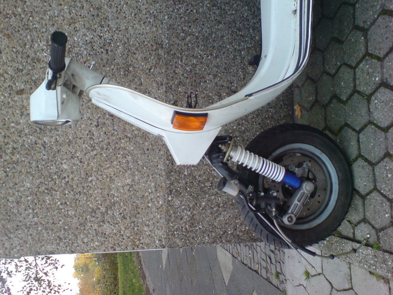

    • rockn_roller
    • November 5, 2010 at 15:34

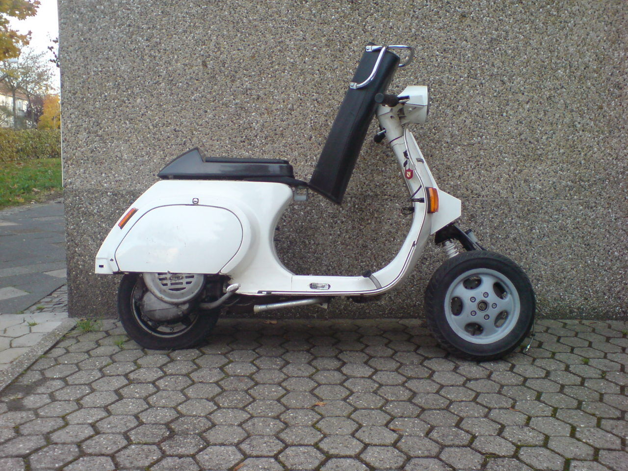

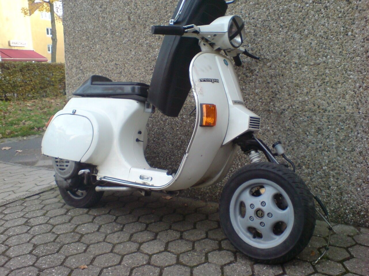

    damit ihr euch nicht den kopf verdrehen müsst ;)
      • 190.36 kB
      • 338
      • 159.96 kB
      • 405
      • 190.36 kB
      • 343
  • ET2 Gabel in Pk80s einbauen
    • rockn_roller
    • November 5, 2010 at 15:32

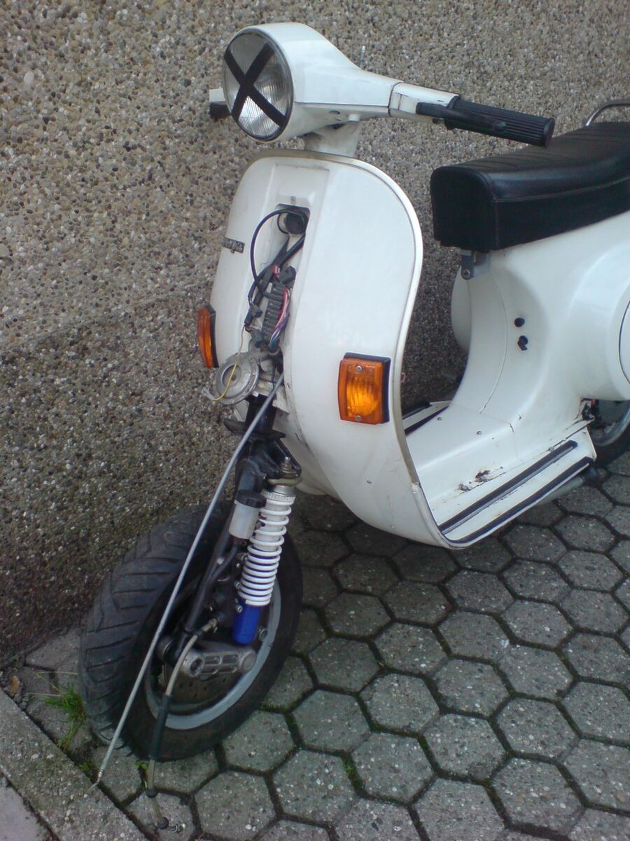

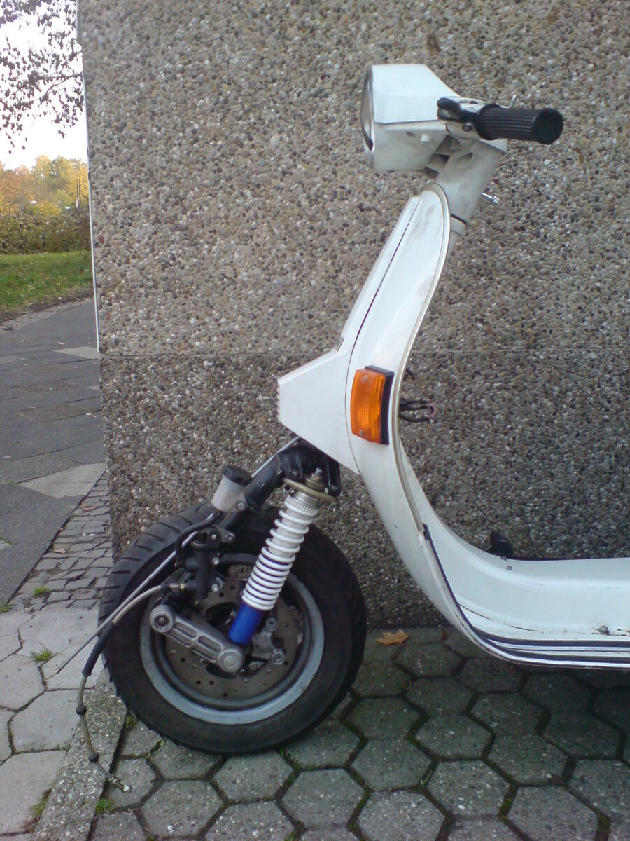

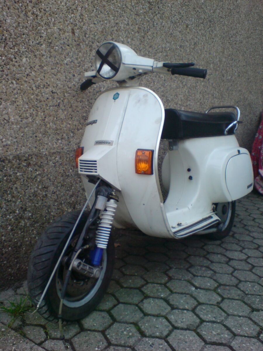

    so endlich ist sie eingebaut, die schöne et2 gabel. problem ist nur das der ori kotflügel nich passt,
    da bremsflüssigkeitsbehälter im weg ist :(
    hab ihr vllt ideen, eigentlich wollt ich nicht den ori kotflügel der et2 verbauen sondern den
    schönen pk kotflügel.
    ich warte mal ab was ihr mir vorschlägt.
    schönes we,
    • rockn_roller
    • October 28, 2010 at 12:03
    ja um das schutzblech mach ich mir weniger gedanken. fest steht nur, dass das ori schutzblech wieder
    dran kommt oder eines der pk xl ohne naht.
    weis jemand, ob ich ein kleines loch in die gabel bohren kann, um den seilzug der bremse wie bei der pk
    dort rauszu ziehen?
    mfg philipp
    • rockn_roller
    • October 28, 2010 at 07:38
    gabel (rohr) wurde in der mitte durgeschnitten und eines von der pk drauf geschweist ( inkl. hülse im innern des rohres).
    nur ein problem besteht noch, bei der pk ist die bremsleitung im innern des rohres und kommt ja unten am stoßdämpfer
    wieder raus. bei der et2 gabel ist kein loch vorgesehen. kann ich dort einfach ein kleines loch reinbohren oder muss
    ich die züge außen verlegen? hilft mir weiter :) ich lade heut abend mal fotos von der gabel hoch.
    koti wollt ich den alten verwenden, nur eben anpassen.
    mfg phil

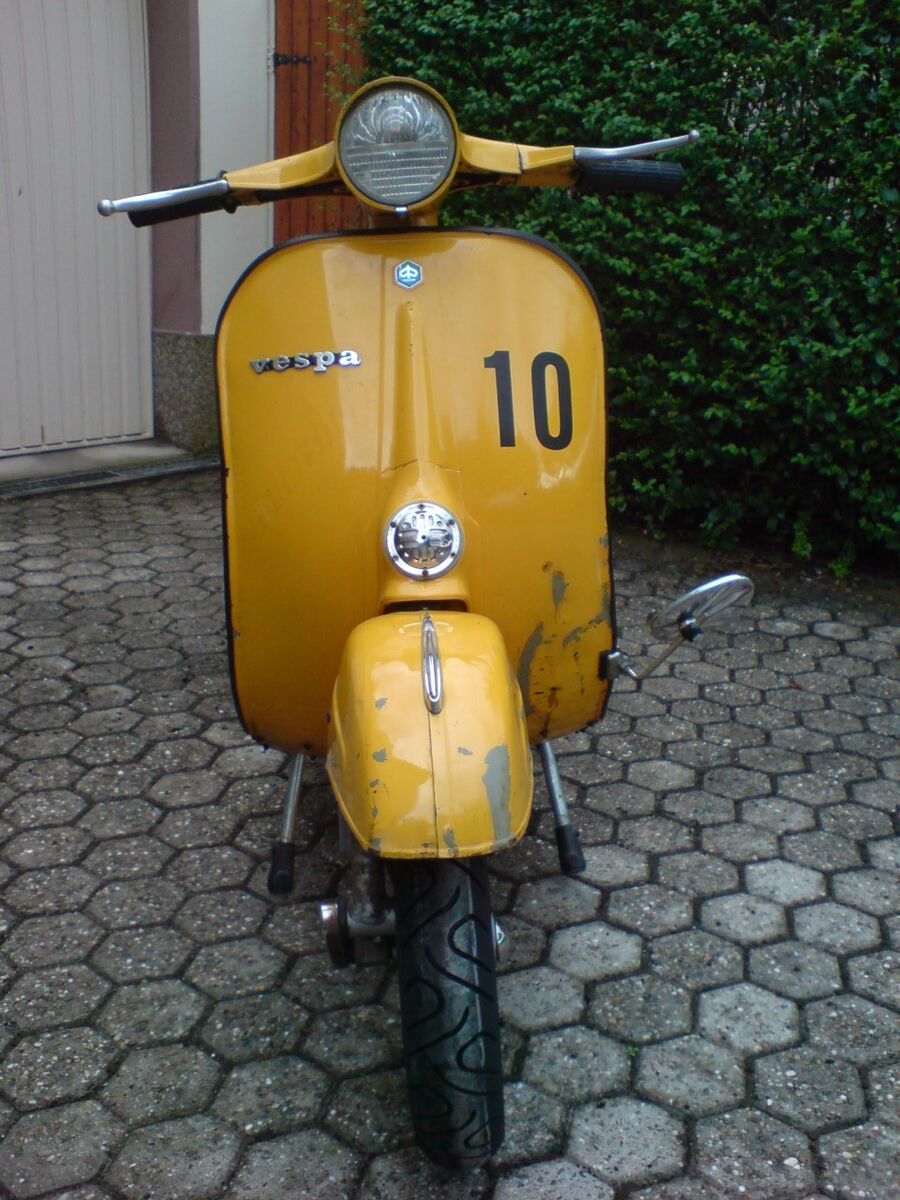

  • Startnummer auf der Vespa
    • rockn_roller
    • October 8, 2010 at 15:31
    es geht doch nur mit startnummer ;)
    aber würd nur folie verwenden
