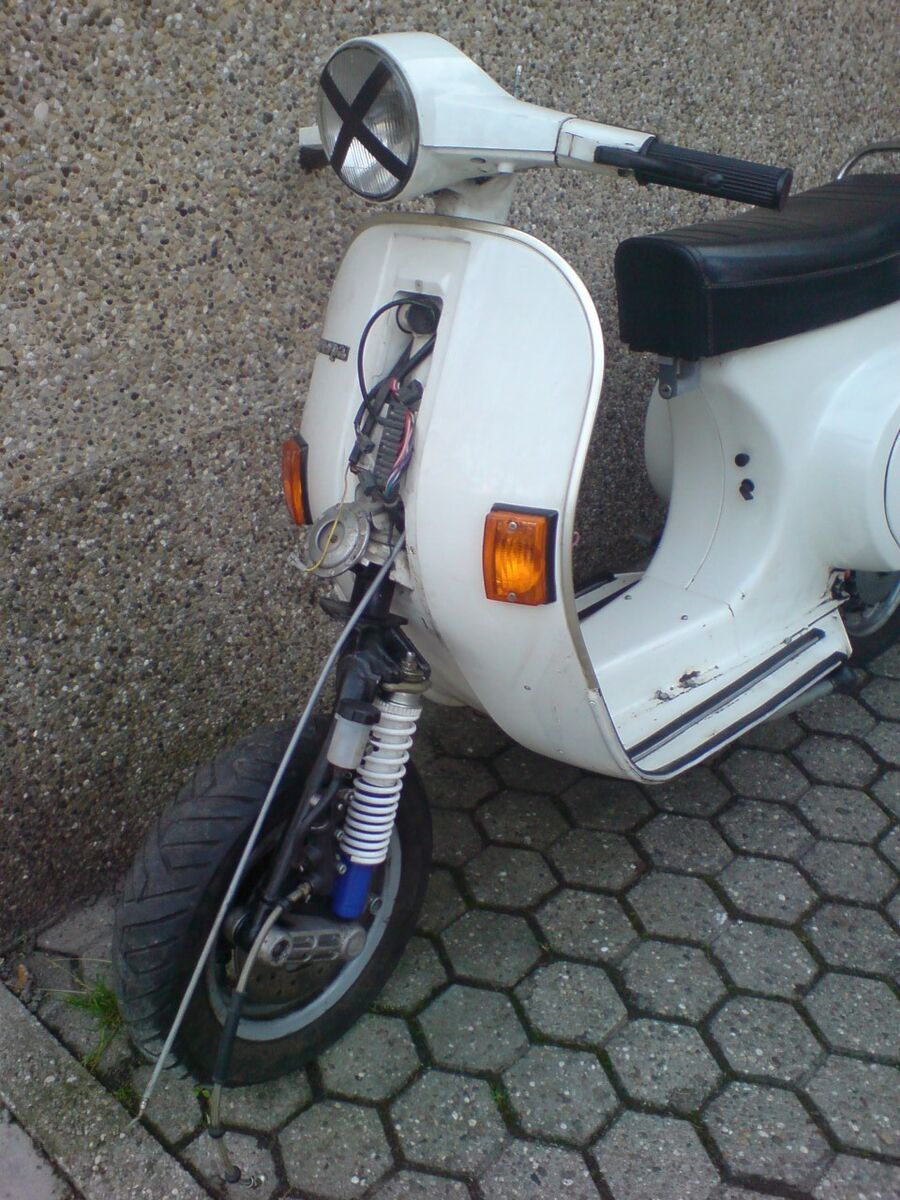

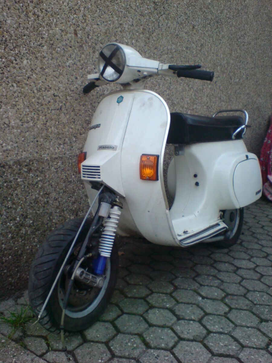

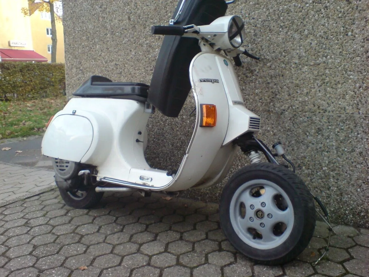

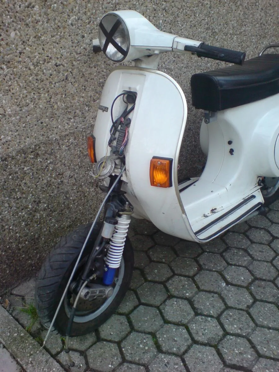

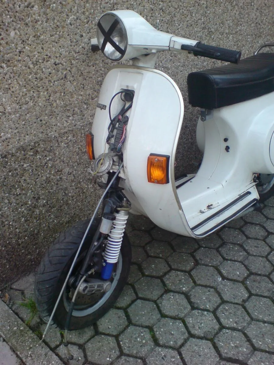

    so endlich ist sie eingebaut, die schöne et2 gabel. problem ist nur das der ori kotflügel nich passt,
    da bremsflüssigkeitsbehälter im weg ist :(
    hab ihr vllt ideen, eigentlich wollt ich nicht den ori kotflügel der et2 verbauen sondern den
    schönen pk kotflügel.
    ich warte mal ab was ihr mir vorschlägt.
    schönes we,
    philipp

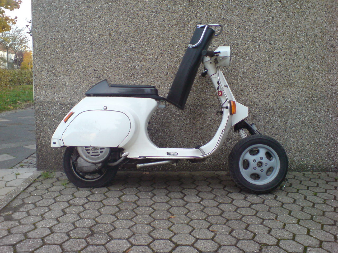

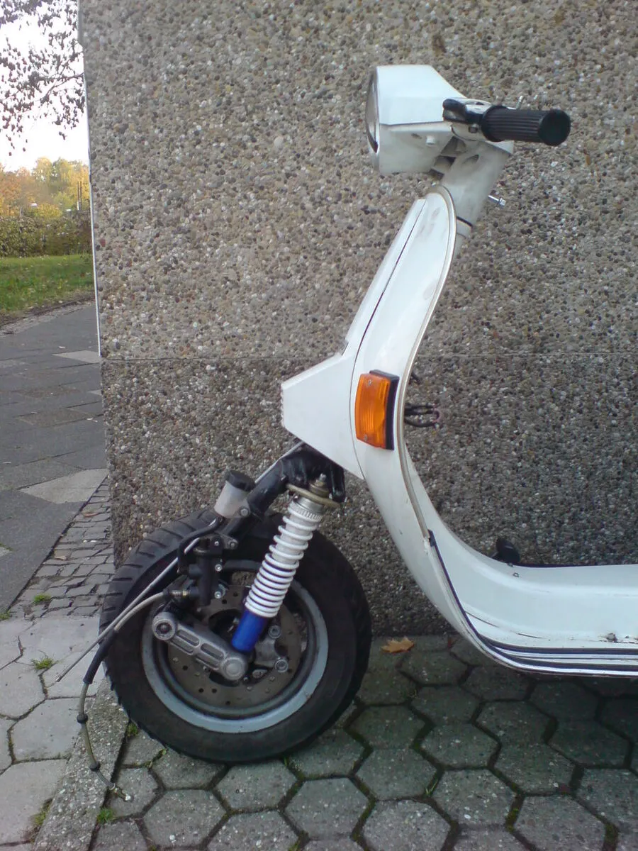

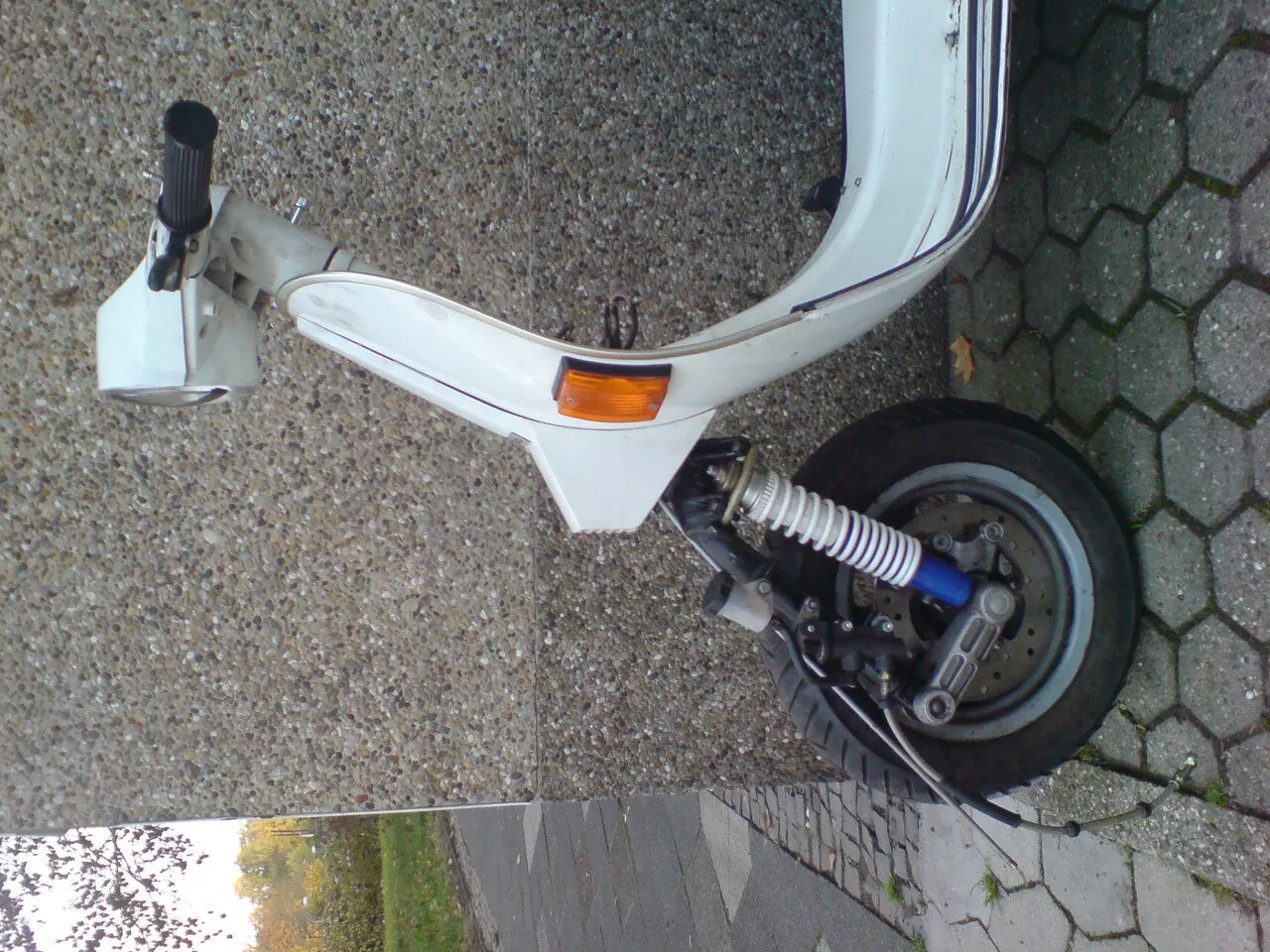

    damit ihr euch nicht den kopf verdrehen müsst ;)

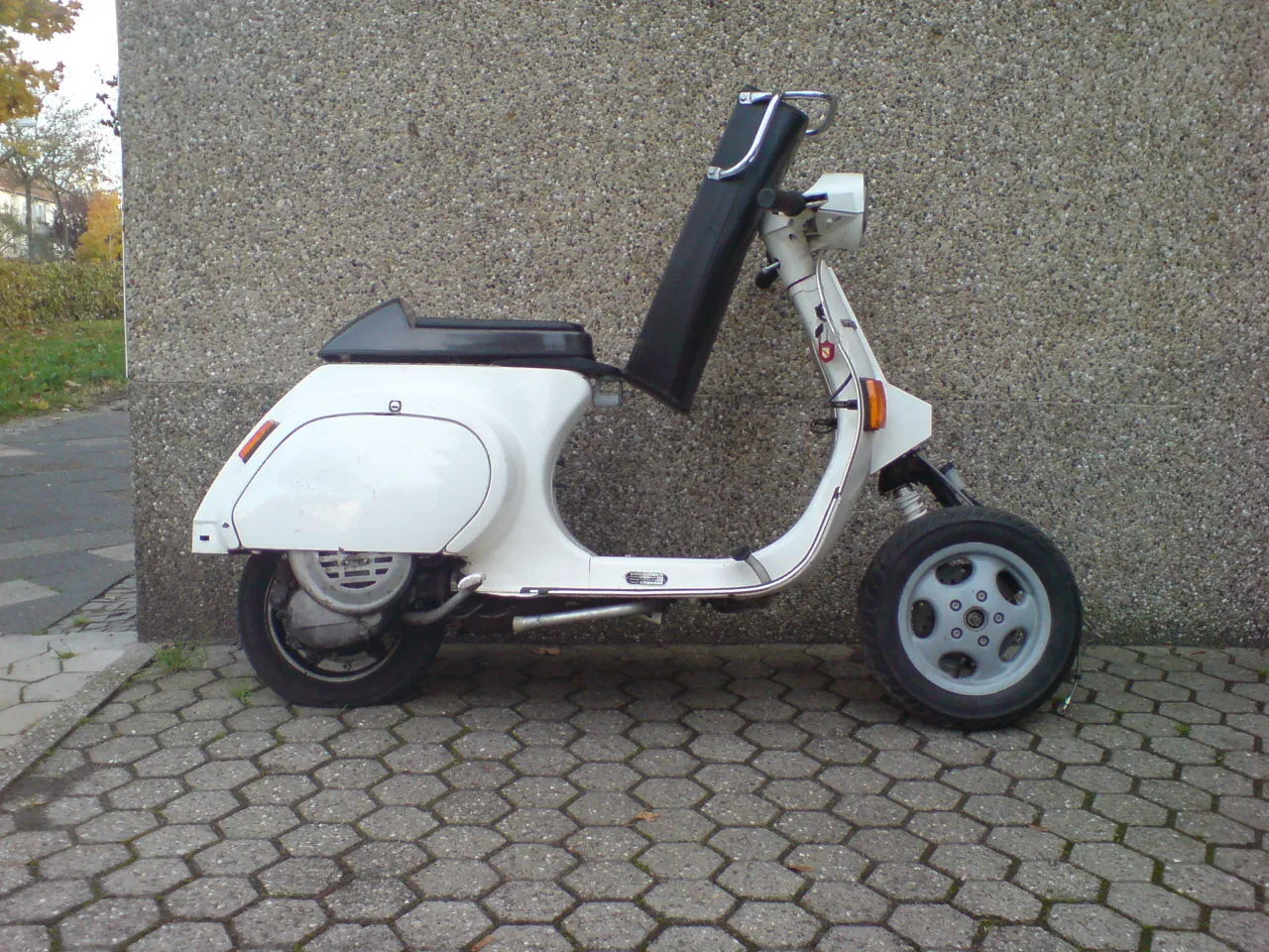

    welchen bremszug brauch ich eigentlich für diese bremszylinder? ist ne teilhydraul. scheibenbremse.

    weis nur nicht obs später mit dem ori besser aussieht, es muss nämlich richtig viel rausgeschnitten
    werden, wegen dem bremsflüssigkeitsbehälter und dem bremszylinder :(
    vllt hat ja von euch einer ein tip.
    mfg phil

    Ein Bekannter hat die Gabel in ner Sprint drinnen. Der hat einfach ne Aussparung in den Kotflügel gemacht durch Welchen der Flüssigkeitsbehälter ein Stück rausschaut. Also Aufschneiden und einen Streifen rausnehmen.
    Bilder hab ich leider keine, aber es sieht recht ordentlich aus. Was ich mal auf nem Treffen gesehen habe: Kotflügel in der Mitte durchgeschnitten (längs) und eine Verbreiterung eingeschweißt. Sah auch gut aus, aber deutlich bulliger wie im Original.

    Bau dir doch ein einfaches Halteblech für den Behälter das du so hintüddeln kannst das die Änderungen nicht allzu gravierend sein müssen...
    Oder noch besser:
    Rüste den Quark auf vollhydraulisch um, dann hast du den Behälter oben am Lenker und er ist unten nicht mehr im Weg...
