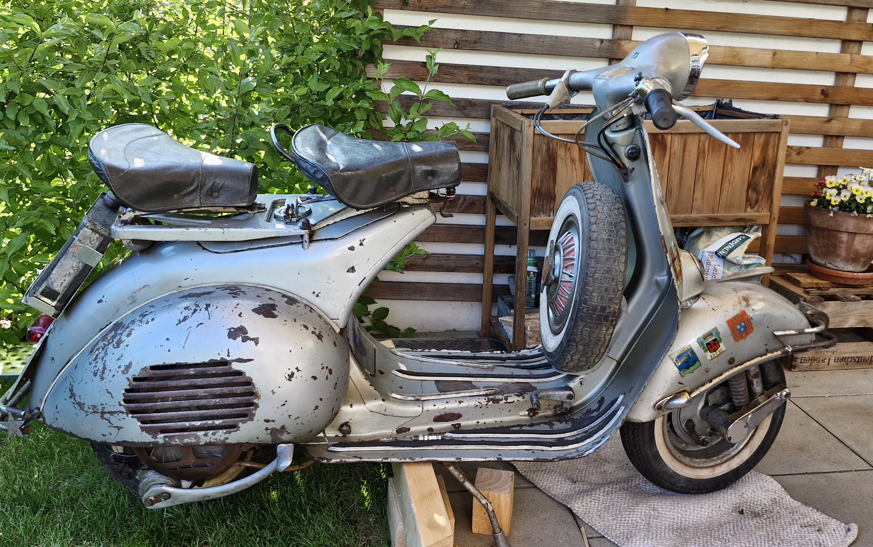

Ich fahre den BGM Graugussklumpen mit GOL Kolben, der BGM Welle und dem SHB 19.19 Vergaser (HD82, ND 42) mit ASS von BGM, Vape Zündung mit 20° Vorzündung auf einer ACMA GL150.
Bislang kämpfe ich noch mit dem Anschluss des SHBs an den ASS von BGM. Zieht manchmal fies Falschluft und dreht ins Bodenlose hoch. Bisher hat der Kolben und Kit diese Falschluftorgie ausgehalten.
Motorleistung ist eher bescheiden. Werden so um die 8 PS sein. Vmax ca 75km/h.
Leider ist dieser Zylinder das beste Preis Leistungsverhältnis. Ein Zylinderkit für 700 aufwärts ist utopisch teuer. (CC Corsa etc. ). Hohnen auf Maß sehe ich nicht als sinnvoll an. Lieber länger/fetter einfahren.
-> Bald steige ich auf den Polini CP 23 mit der gleichen Wippe wie du hast um. Mal sehen wo ich da Leistungsmäßig lande.
