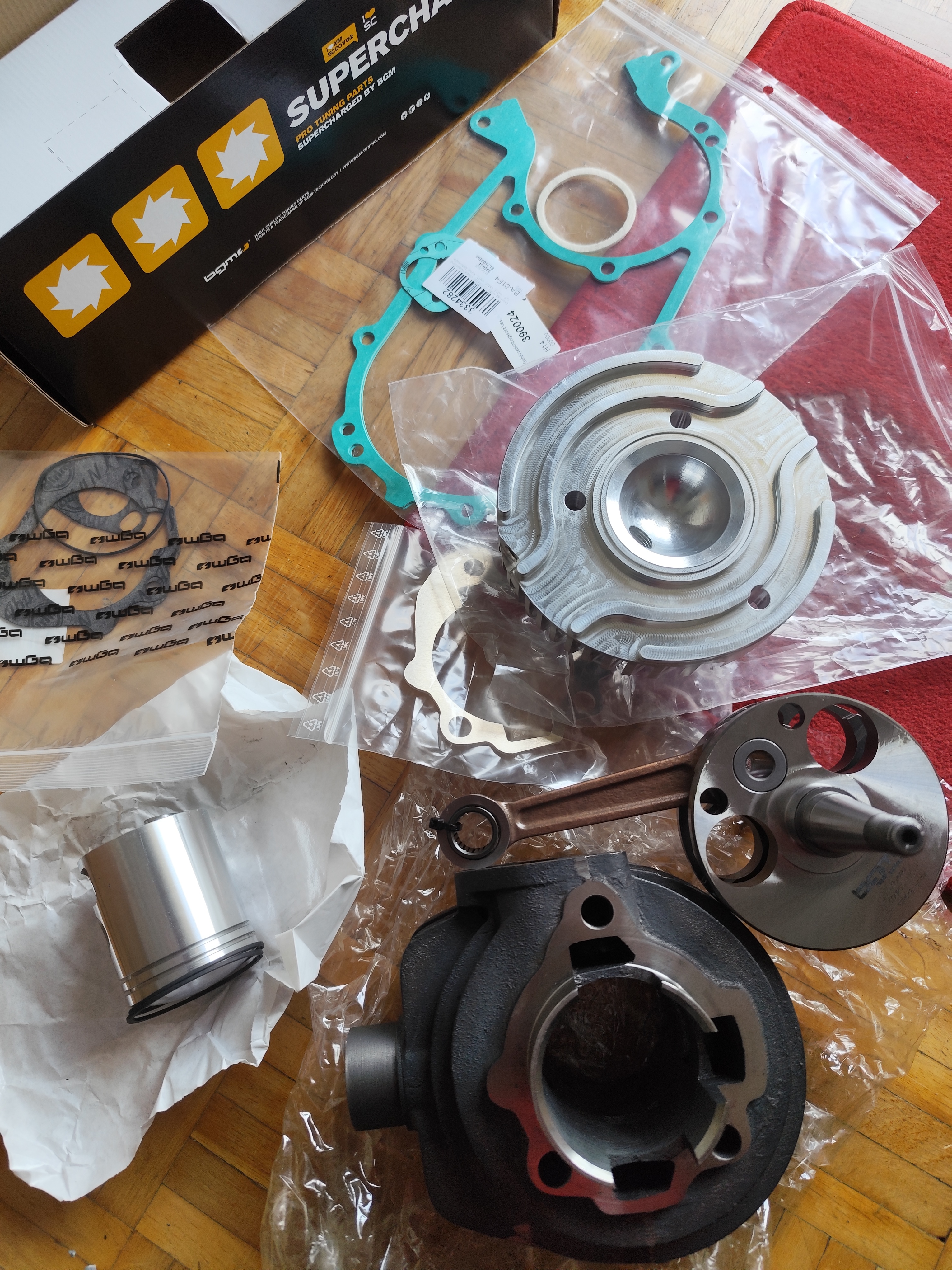

    Ich habe mir ,nachdem das Pleul und der Kolben sich in alle Richtungen bewegen ließ, das BGM Set bestellt.
    BGM PRO 150ccm Zylinder Vespa Wideframe | Scooter Center https://share.google/FkvXm8ptNg7nZs2QR

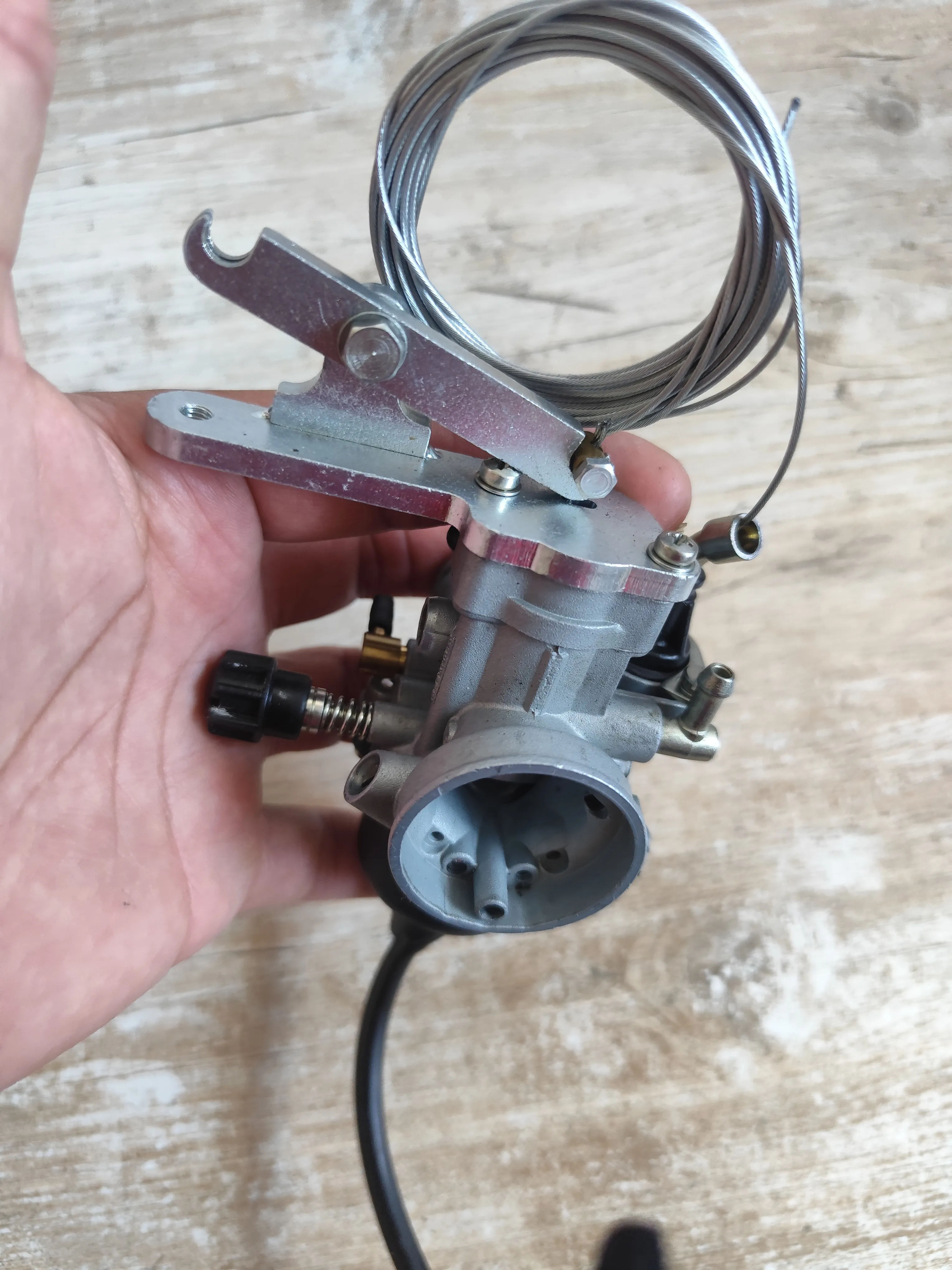

    Der Vergaser ist ein PHBV 22 mit 100 HD der das alles antreiben soll. Mit passender Wippe.

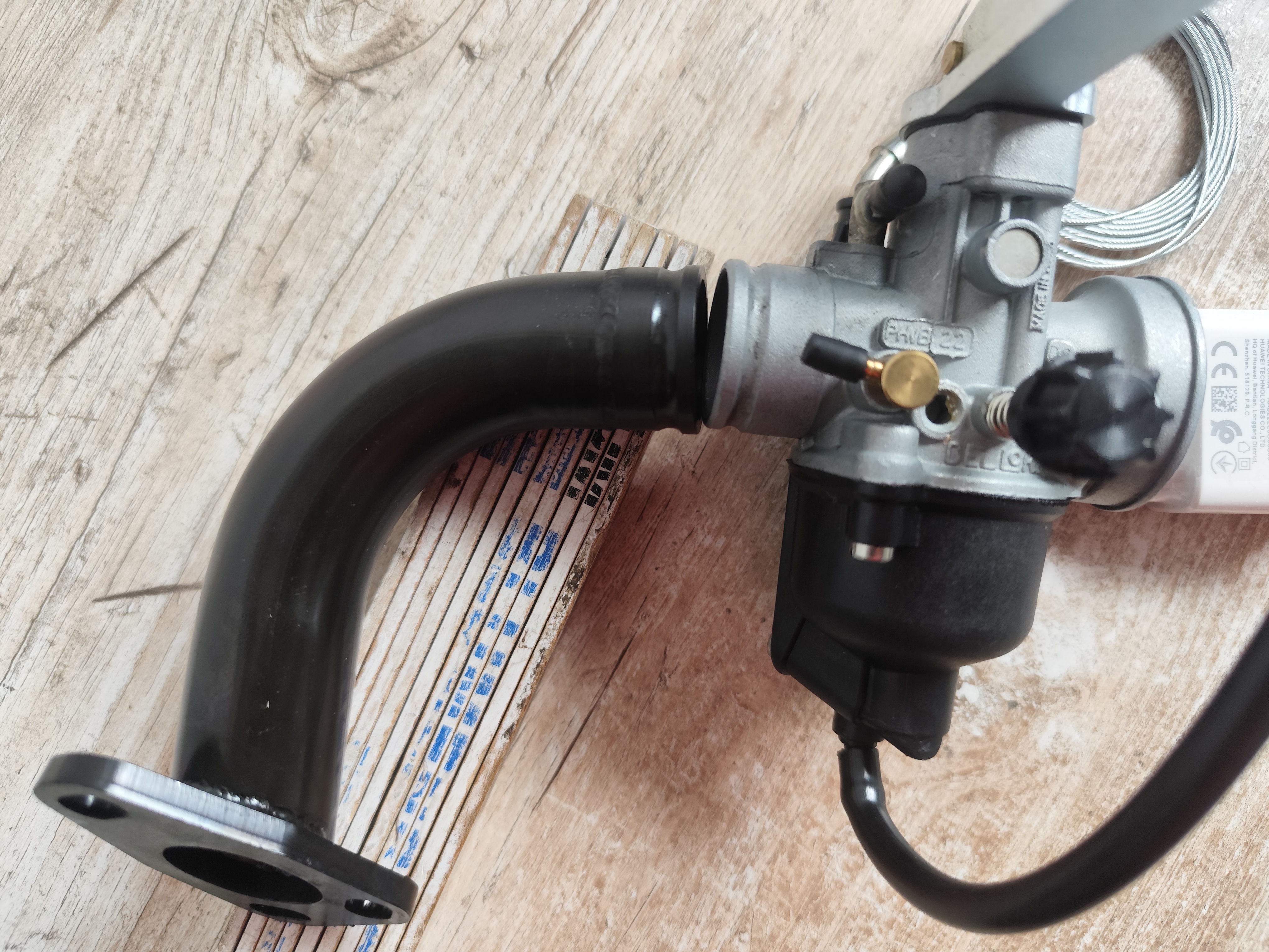

    Bislang kämpfe ich noch mit dem Anschluss des SHBs an den ASS von BGM. Zieht manchmal fies Falschluft und dreht ins Bodenlose hoch. Bisher hat der Kolben und Kit diese Falschluftorgie ausgehalten.

    Hatte beim Scootercenter mal nachgefragt. Der sagte am wenigsten Leistung haste mit den 19er Gaser. Mit dem 24er am meisten. Bin ich mit den 22er ja noch gut dabei ^^

    Wie haste den Gaser mit dem Ass verbunden? Im GSF steht oft drin so kurz wie möglich den Verbindungsschlauch wählen. Muss Kumpel mal fragen. Der arbeitet inner Schlauchbude. Sollten was passendes und stabiles da haben.

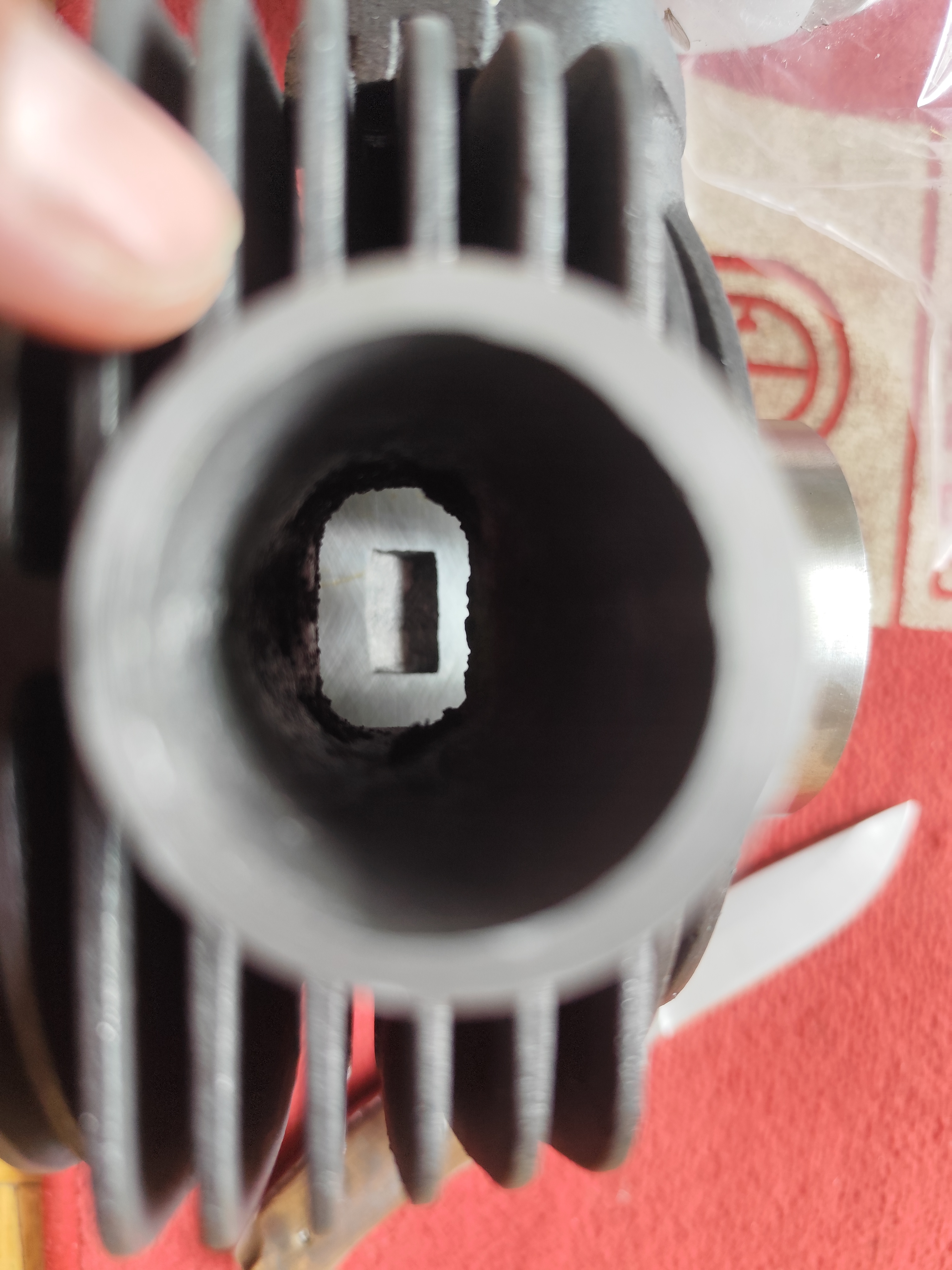

    So sieht das alles aus. Ein/auslass müssen unbedingt geschliffen werden. Da hat Ranjid nicht gut gegossen...
    Wenn ich aus dem Urlaub zurück bin wird das alles mal eingebaut.
    Vorher mal das Kolbenspiel messen. Soll ja 9-11/100 betragen. Mal schauen was der hat
    Gruß Marco
