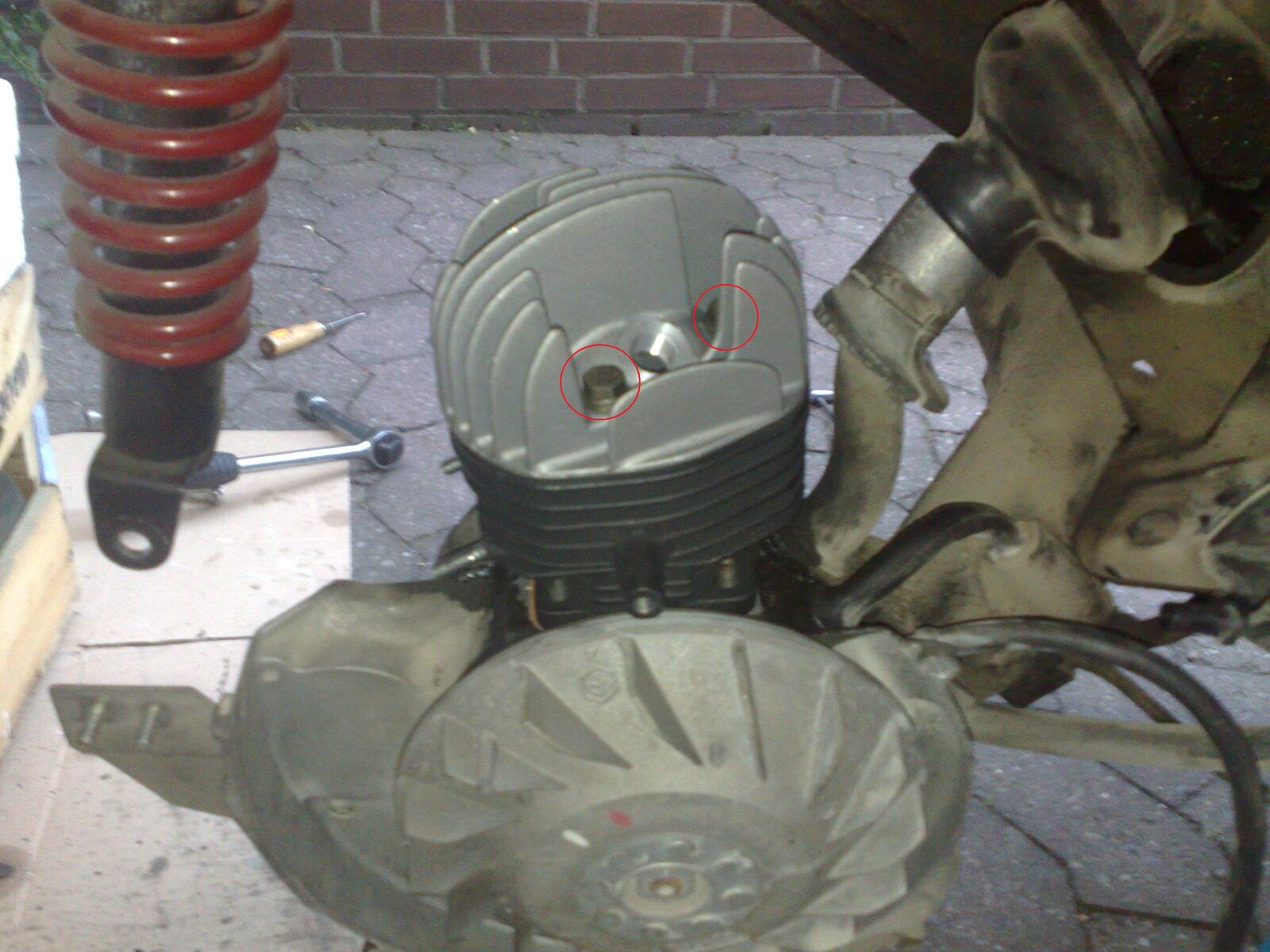

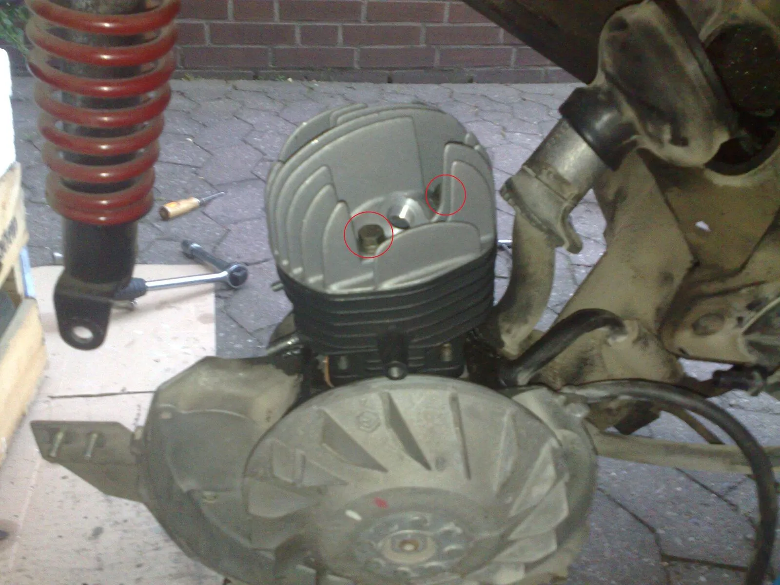

nimms mir nicht böse, aber wenn du nichtmal den zylinder findest ,würd ich die finger davon lassen
An der Zahl davon 4 gibts am Zylinderkopf. Rote Kreise
