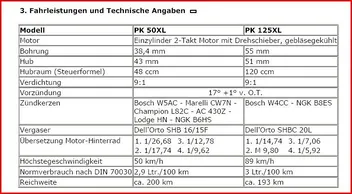

    Hi, wie kommst Du drauf das der Verbrauch hoch ist? Die [lexicon='Bedienungsanleitung',''][/lexicon] sagt 2,9 L/100 Km. Gemessen nach DIN 70030. Das heißt aber kein permanent Vollgas und Höchstgeschwindigkeit, sondern bei optimalen Bedingungen, d. h. nicht vollgetankt, kein Reserverad optimaler Reifendruck, kein Gegenwind usw. bei 3/4 der Höchstgeschwindigkei, das ist nicht die Gerschwindigkeit die das Teil kann, sondern die in der ABE steht.
    klaus
