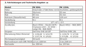

  • Hi, wie kommst Du drauf das der Verbrauch hoch ist? Die Bedienungsanleitung sagt 2,9 L/100 Km. Gemessen nach DIN 70030. Das heißt aber kein permanent Vollgas und Höchstgeschwindigkeit, sondern bei optimalen Bedingungen, d. h. nicht vollgetankt, kein Reserverad optimaler Reifendruck, kein Gegenwind usw. bei 3/4 der Höchstgeschwindigkei, das ist nicht die Gerschwindigkeit die das Teil kann, sondern die in der ABE steht.

  • Wie schaffts du es bei drei Litern Normverbrauch( von der pk 50 xl ausgegangen) mit 2 Litern auszukommen? Ab und zu ne Runde schieben? :D
