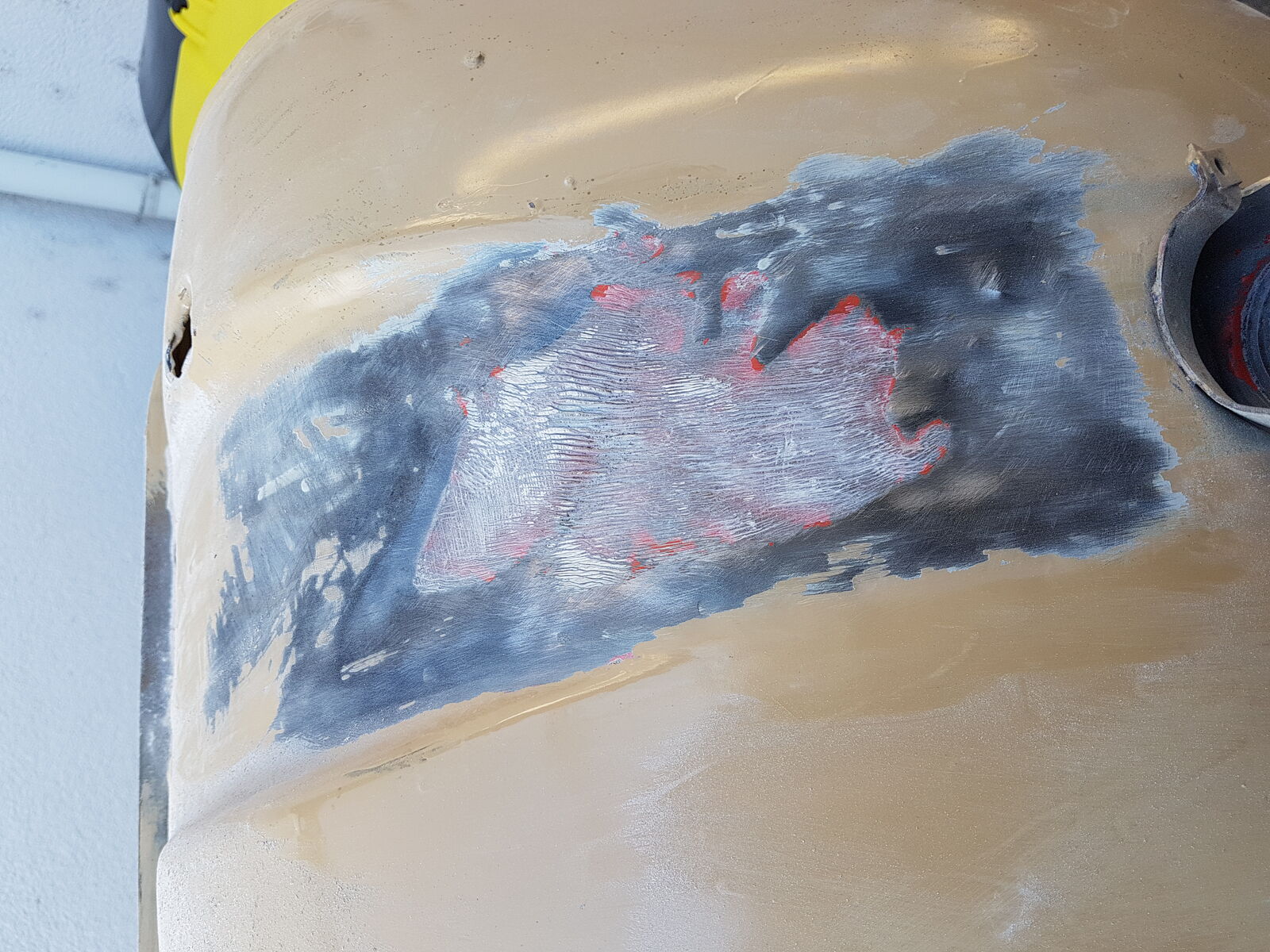

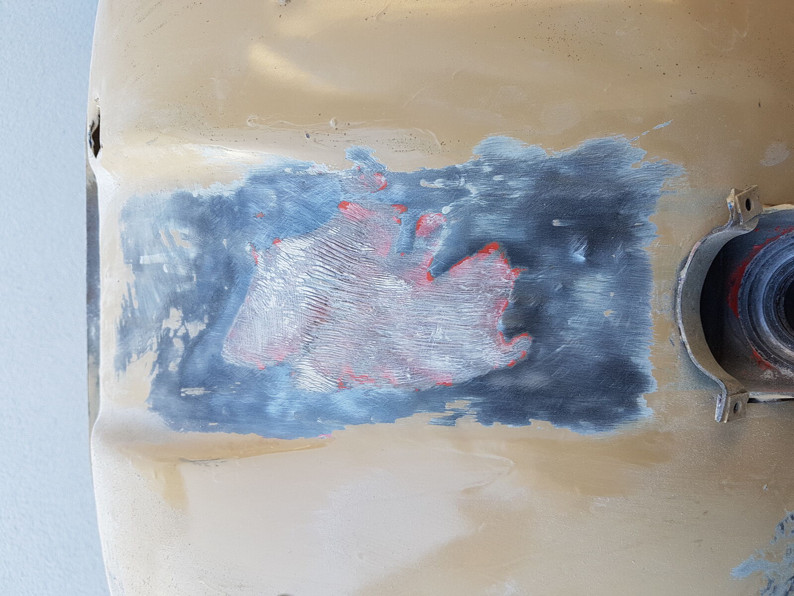

    das mit dem va blech is eigentlich gar keine so schlechte ide aber leider sind die wellen vom unteren steuerrohrlager bis fast zum bremspedal runter.
    da lohnt es sich soch schon ein blech neu einzusetzen.
    so ein geknicktes blech nimmt ja keine kräfte mehr auf.
    durch die doch etwas schlechtere blechsubstanz hab ich mein erstes lackkonzept schon wieder überworfen da ich damit sowiwso kein preis abräumen kann.
    die wird jetzt frei nach dem motto "schöner Lack fährt ned" getünscht.
    freut mich das es dir gefällt ich weis aber noch nicht so genau wo es hin geht mit dem projekt.
    ich probier hier drinne erst mal zu verwirklichen was mir schon so viele jahre im kopf rumschwiert.
    vielleicht bekomm ich damit am ende sogar eine tüvabnahme und kann damit legal auf der straße fahren.
    im anhang noch ein bild vom gfk salat

    • December 2, 2017 at 16:27
    hintelm kotflügel sieht es schlimmer aus als gedacht.
    gefunden wurde unter einer dicken lage spachtelmasse eine noch dickere lage gfk spachtel.
    und als ich dann alles runter hatte hab ich die alpen gefunfunden.
    ich denke die einfachste möglichkeit das wieder glat zu bekommen ist den betroffenen bereich rausschneigen und ein frisches blech wieder einschweisen.

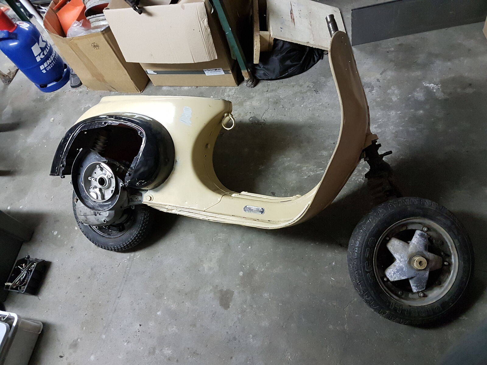

    ich hab heute mal grob zusammengesteckt um zu sehen wie es ohne gabelkürzen von der höhe ist.
    das ergebniss ist die gabel wird nicht gekürzt und der roller kommt hinten etwas höher.
    wenn man etwas gröser ist ist das echt bequem.
    an der gabeln hab ich mal vermessen und bin nur aud 1,5mm spurversatz kekommen.
    ich denke das läst sich verkraften.
    und der tachoantrieb der SKR hat die selbe übersetzung wie die v50
    10/8 bei der v50 und 15/12 bei der SKR find ich echt gut.
    hinten hatte ich zum testen ein originalen PK dämper mir v50 gummipuffer drinne der von der höhe schon mal gar nicht so schlecht war.
