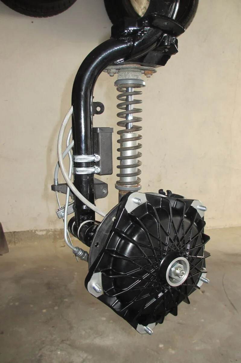

die super tolle radbefestigung ist devinitiv pfusch erster klasse
also siet schon mal aus als ob alles richtig montiert is mal abgesehn davon das eigentlich in der [lexicon='bremstrommel',''][/lexicon] gewindestifte sein sollten und nicht srauben eingedreht werden.

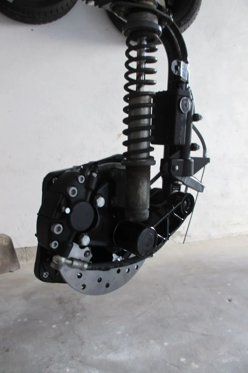

jetz fehlt nur das bild von der stelle wo das ventiel anstöst.

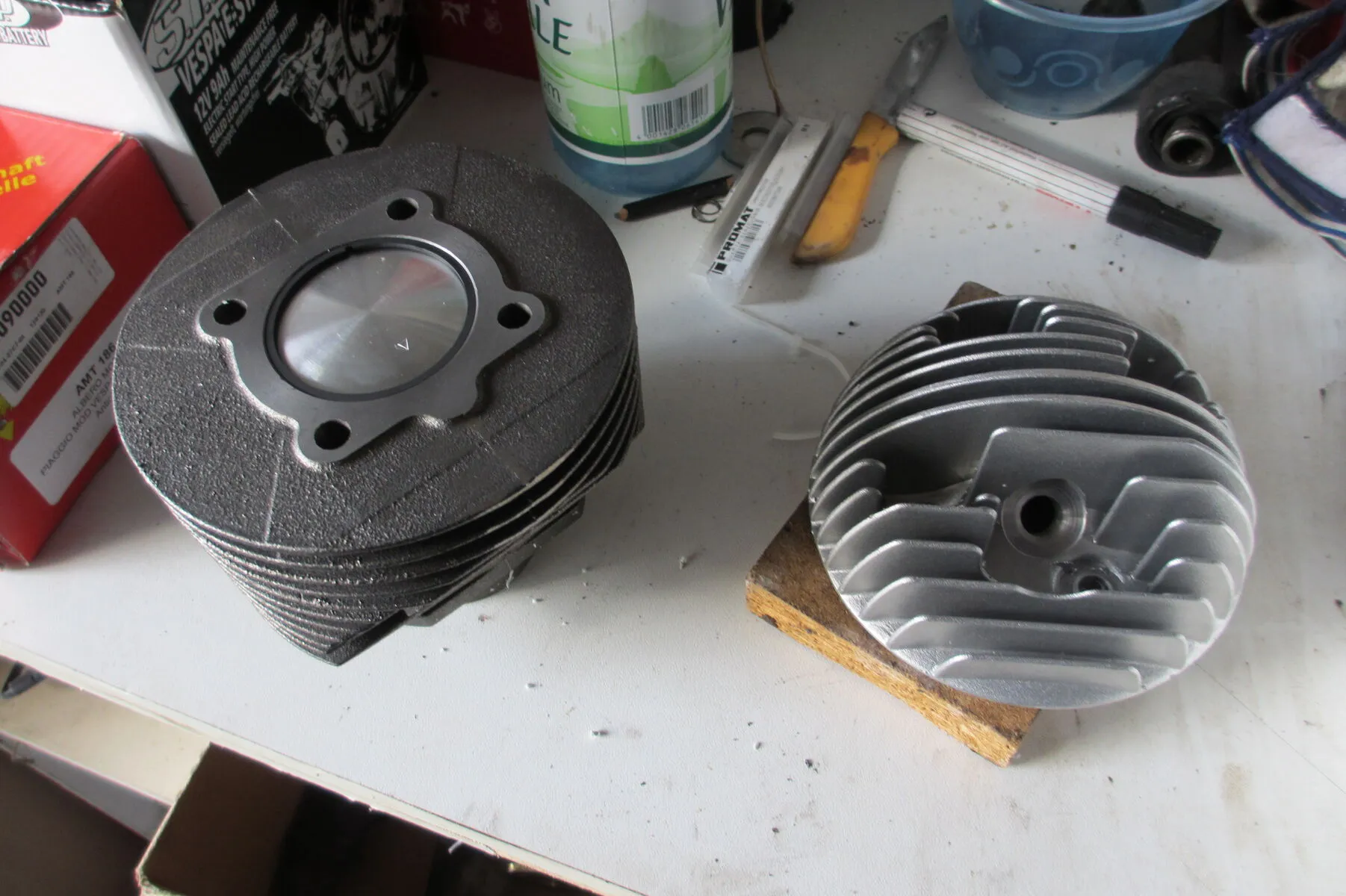

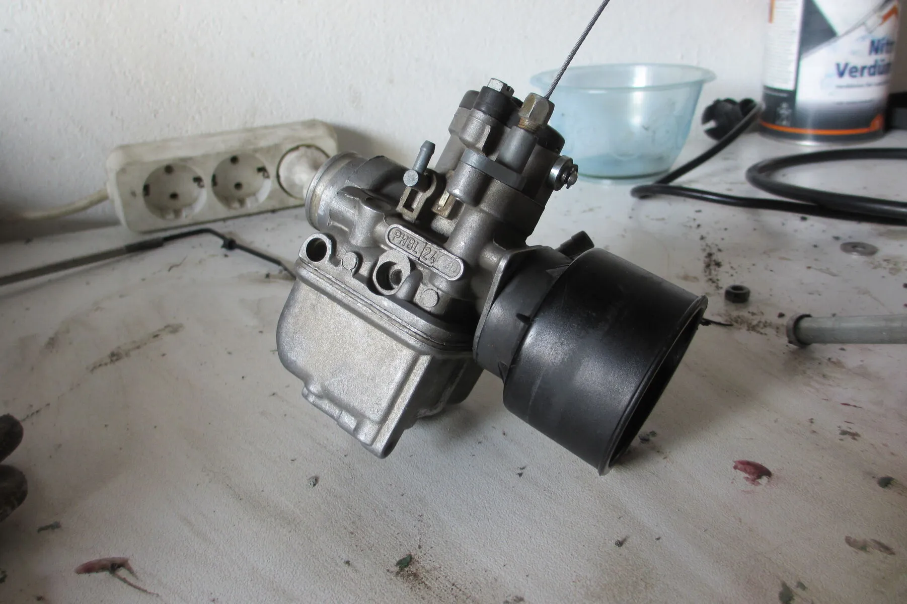

scheise wars mit drehschieber beim ansaugstutzen hab ich ein durchlas von 452,4mm² und beim drehschieber komm ich nit 2mm kanten nur auf 312mm² sprich eine diferenz von 140mm² also müst ich den drehschieber um 11,7mm nach unten öfnen.
wieviel dichtfläche muss ich den nindestens stehn lassen?
kann ich da unter 2mm gehn wenn ich auf 1mm geh bekomm ich ein durchlass von 392mm² mit der diverenz könnt ich glaub ich leben. -

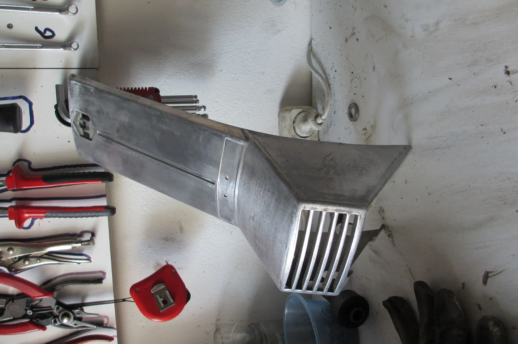

also is die Politi banane doch die bessere lösung?

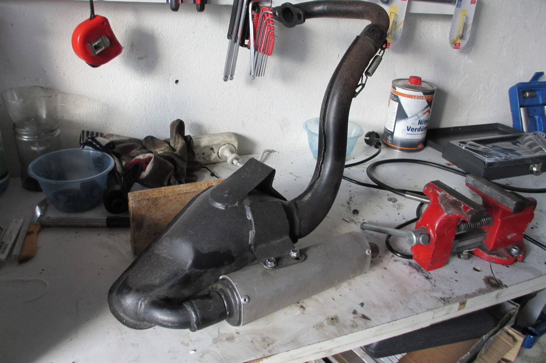

Oder ganz extrem und ein andern so umschreiben das er passt. -
ich denk mal das er aber noch mehr kann als die Polini banane. Und erst mal schaun ob er überhaupt vernünftig passt und dann mal schaun ob ich ihn noch leiser bekomme durch wikeln und anderer dämpfer.

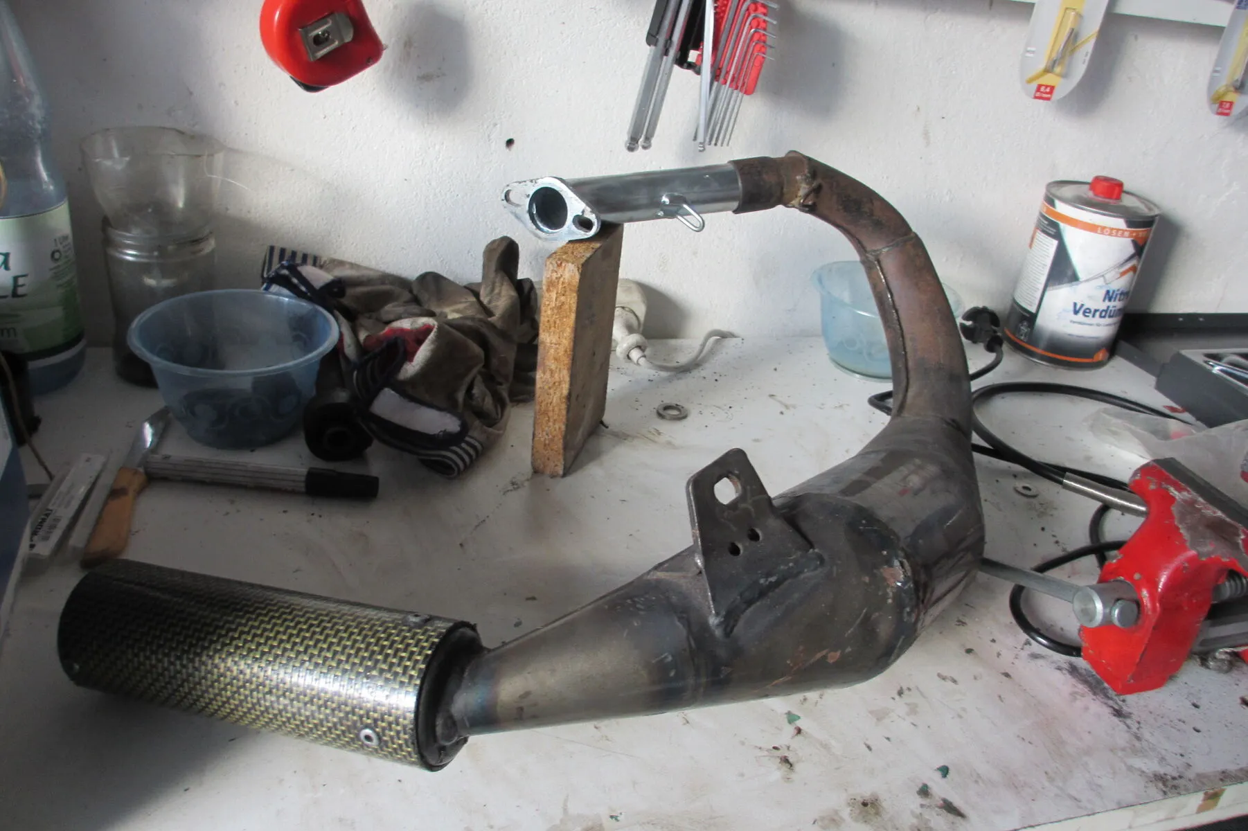

ja so wie der aussieht kommt der zimlich hinten überm rad raus änlich der ets banane wenn ich glück hab pasts und wens nur ein bischen is wos hängt kann ich mit ja immernoch nen andern krümmer biegen.
fakt is das der meine letzte hofnung is in sachen grosem pott.hattest du den schon mal ohne schneidn montiert?

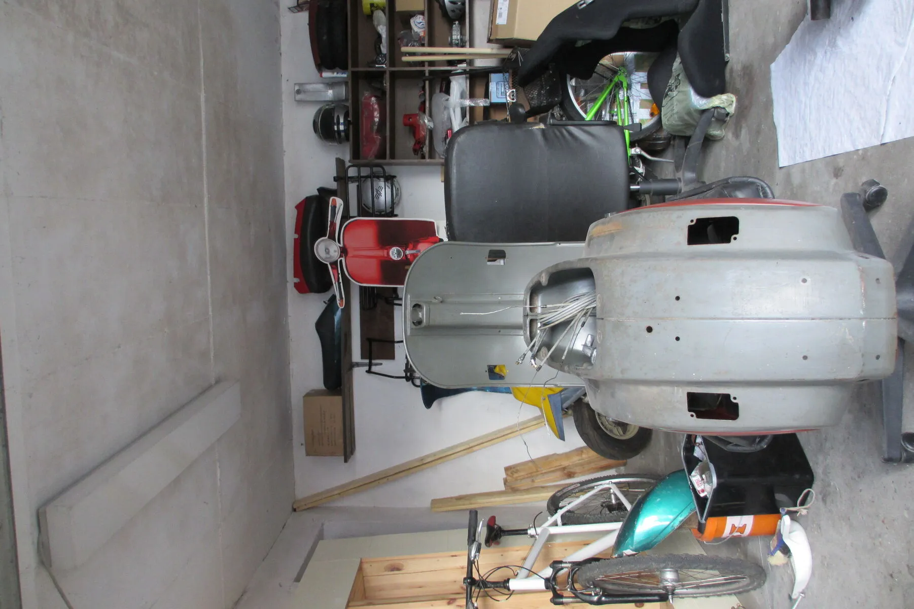

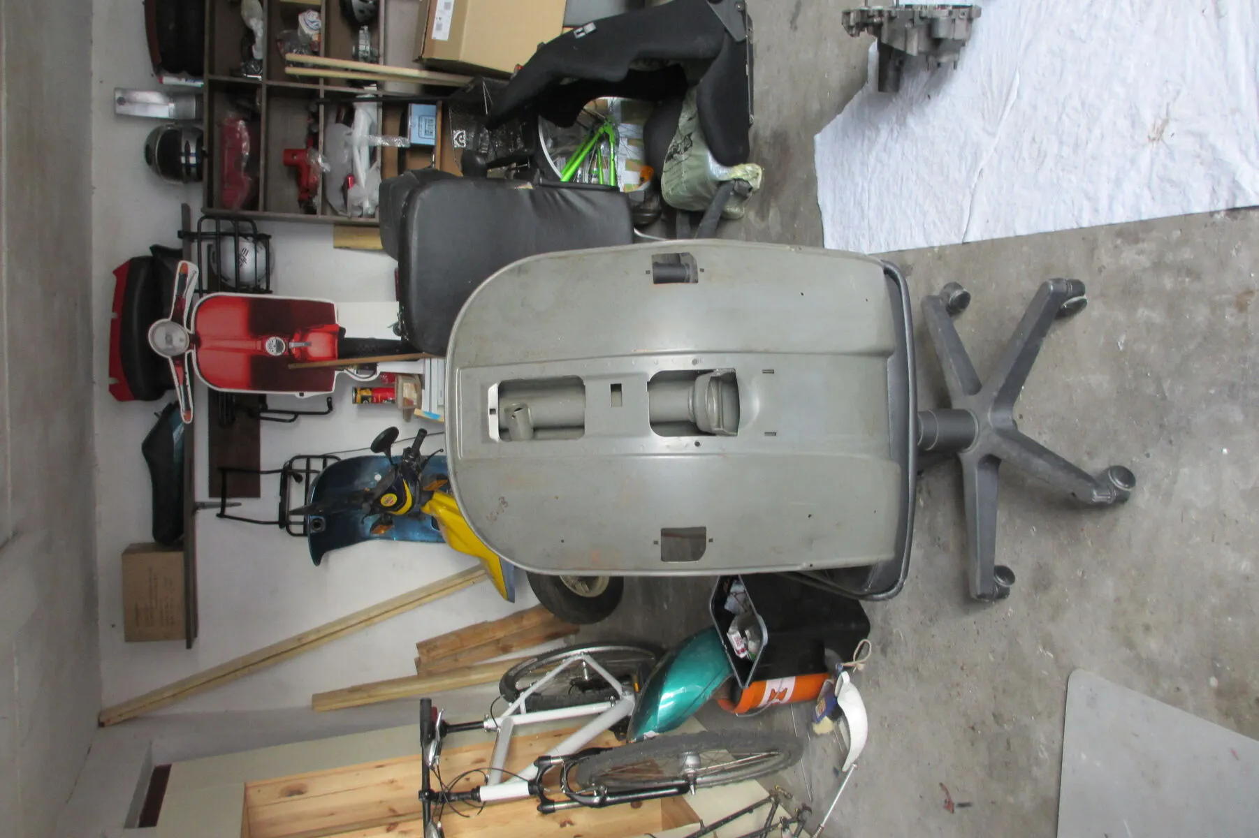

nicht schneiden weil es halt ein nagel neuer rahmen is.

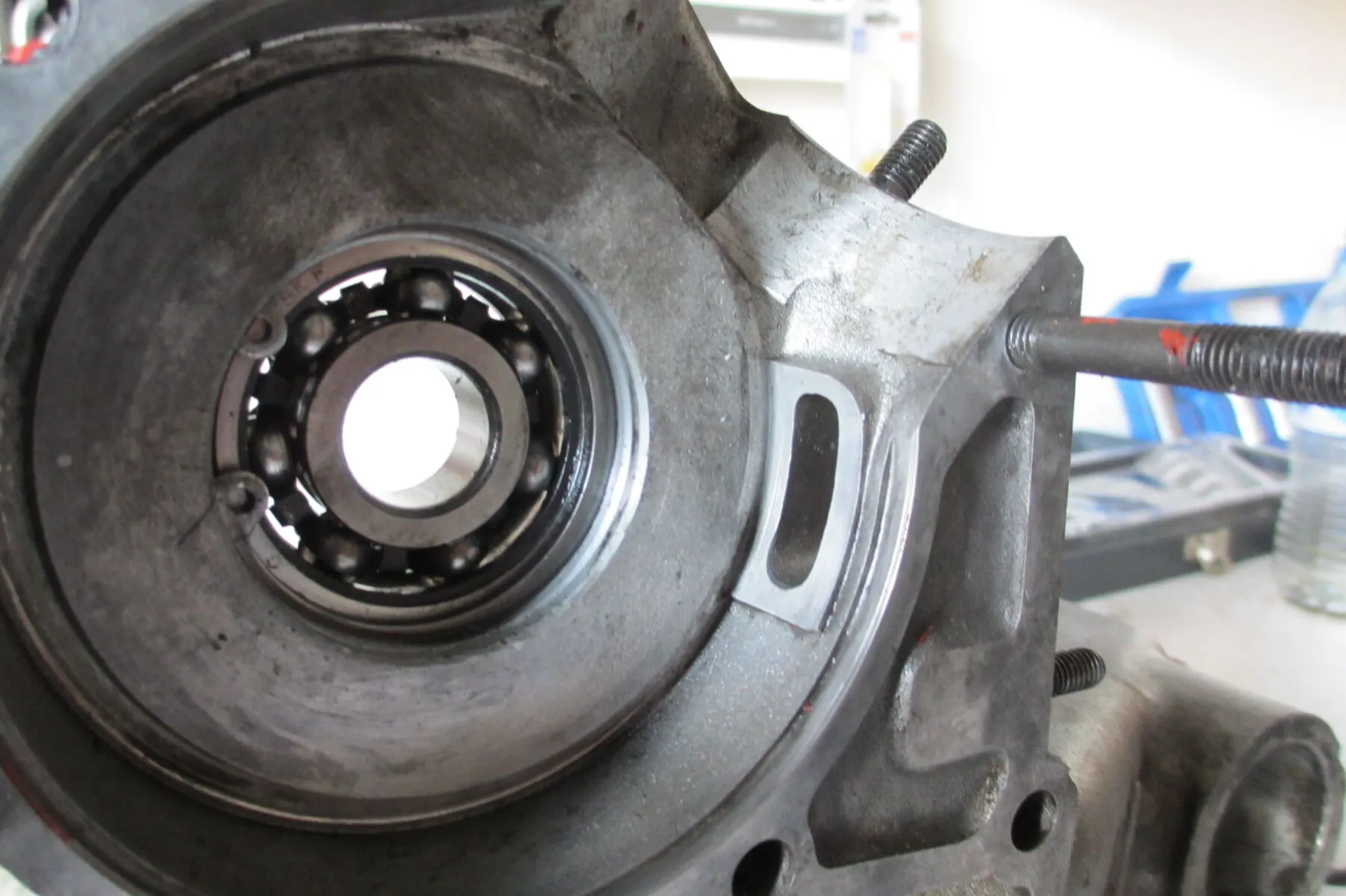

ein mallosi kopf müsst ich glaub nooch bei meinen eltern im keller haben der glaub auch schon bearbeitet wurde muss ich bei gelegenheit mal schaun.wegen dem drehschieber war genau das problem!
der is bei meinen motor zimlich klein.
ich habs noch nicht berechnet aber ich denke mal das ich da keine 452.4mm² öfnung drauf bekomme und deshalb vielleicht doch auf membran umswitch.hab auch grad noch mal geschaut ne neue schaltklaue kann ich mir sparen da die verbaute noch top is ind das getrieben nur 0,225mm spiel hat den 0,4mm fühllehre han ich nicht mal einseitig mit gewalr reinbekommen.
