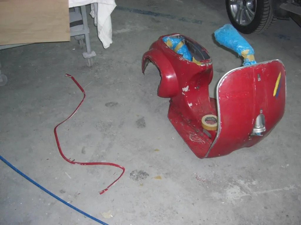

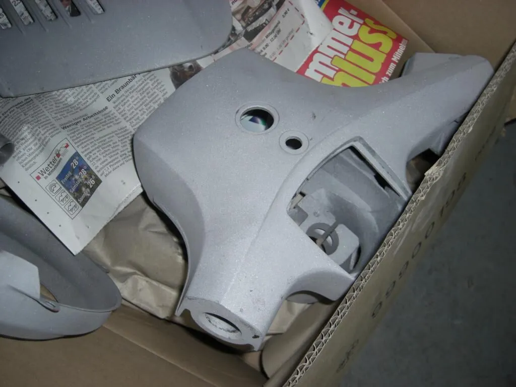

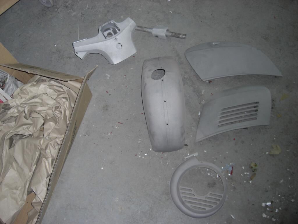

hab den rahmen überall abgeklebt wegen dem sandstrahlen, hab aber alles drin gelassen an kabeln^^ ..die kleinteile bis auf die felgen wurden sandgestrahlt (morgen dann hoffentlich auich ausgebeult also schutzblech vorne.und fertig gemacht zum lackieren..)..die felgen morgen ...und der rahmen bis montag ..
uund ich hab mir fertan und kaltmetall gekauft (beides ist ja sauteuer .. hoffentlich lohnt sich das)sollten die teile nach dem sandstrahlen eig. gleich grundiert werden ? ...und wann muss man in die sicken fertan pressen ?

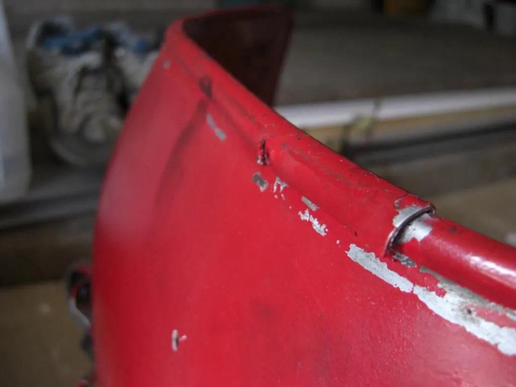

hab nochma ne frage wegen dem kantenschutz
..muss man den am besten abmachen ? weil der hängt ja soo fest dadran das ich den kaputt machen muss.. und mit ner chromzierleiste aus dem polo oder so denk ich ma siehts nich soo gut aus im nachhinein weils ja nich so fein um die ecken gebogen ist
die einzelnen teile werden bis montag gesandstrahl .. dann gehts jetzt endlich ma weiter
also muss ich das abmachen .. und dann en neues (am besten aus chrom;) ) dran machen ?
ja mein ich .. und der wird auch mitlackiert und so oder ?
is so ne metal kante am tritt-und beinschild normal ?
oder sollte diese walzt vom trittbrett gleich dick bis zum lenker durchgehen ?
weiol bei mir fängt ab dem beinschild so ne art überwurf an .. wie so ne art verstärkung oder schutz

lässt man den kabelbaum zum sandstrahlen und lackieren eig. drinne oder nimmt man den am besten mit raus ?

noch ne dumme frage am schluss.. den kabelbaum lass ich doch drinne und kleb den mit den zügen zu sodass kein lack und sndstrahlzeugs hinkommt oder ?und die neuen züger werden später einzeln miteinander verbunden und durchgezogen ? von oben lenkstange oder von der mortorseite her ?

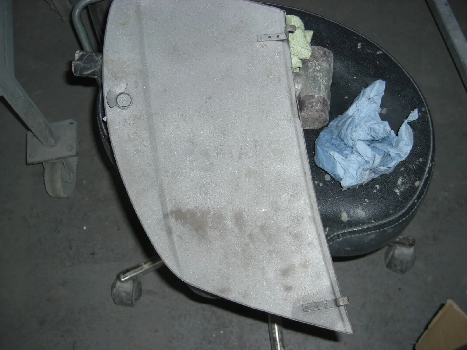

So hab ma en paar bilder hochgeladen .. werd morgen das schloss ausbohren usw. lackierfertig machen
