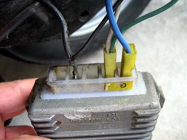

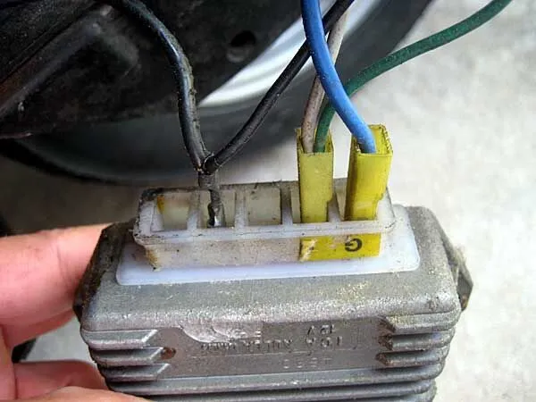

Im GSF hat sich jemand die Mühe gemacht, wirklich mal hineinzu"schauen". Die Frage war ja: "Wie schaut das Innenleben aus" und nicht, "wie funktioniert das Prinzip...."
Hupengleichrichter aus dem GSF

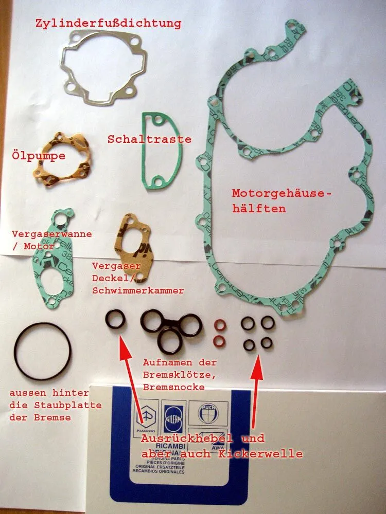

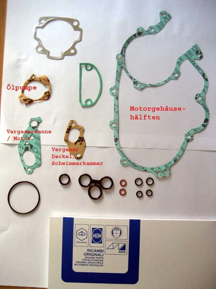

Also. Ich hab mal die "beschriftet", die ich benötige. Vielleicht kann ja jemand das Bild vervollständigen.
Das ist der "Dichtsatz Motor -PIAGGIO- Vespa PX 80-150 Lusso, Cosa 125", Nr. 9110029 von Scootercenter.
Hilft dir vielleicht schon weiter. Ansonsten siehst du ja spätestens beim Auseinanderbauen, wo was hingehört.
