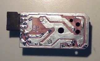

    • September 9, 2009 at 14:36
    Netter Versuch. Die Wirklichkeit sie so aus.

    • September 9, 2009 at 14:41
    Desheist, wen ich die Dichtung hinten wegmache, und mir die Neuen Wiederstände kaufe, kann ich die neu Verlöten.
    • September 9, 2009 at 15:20
    Nein kannst Du nicht. Erst einmal sind nicht die Wiederstände kaputt, sondern die Kondensatoren oder der Darlington. So und nun zur "Dichtung", das ist eine Vergussmasse, welche alle Zwischenräume in der Hülle ausfüllt. Ich hab das fertige Teil hier liegen, nur das Gehäuse ist bei dem öffnen zerstört worden.

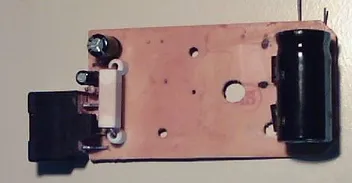

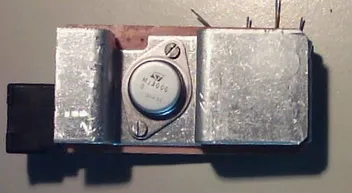

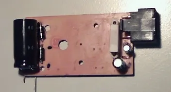

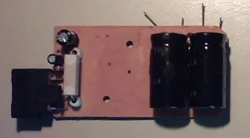

    • September 14, 2009 at 15:24
    Hallo "der Stefan", was glaubst Du wo ich die Infos her habe? Ich hab das nicht nur auf gemacht, sondern mit Neuteilen wieder komplett zusammen gebaut.
    Oder was glaubs Du wie ich an die Daten (oben im [lexicon='Schaltplan',''][/lexicon]) gekommen bin? Daraus und der Platine ist der [lexicon='Schaltplan',''][/lexicon] entstanden.
