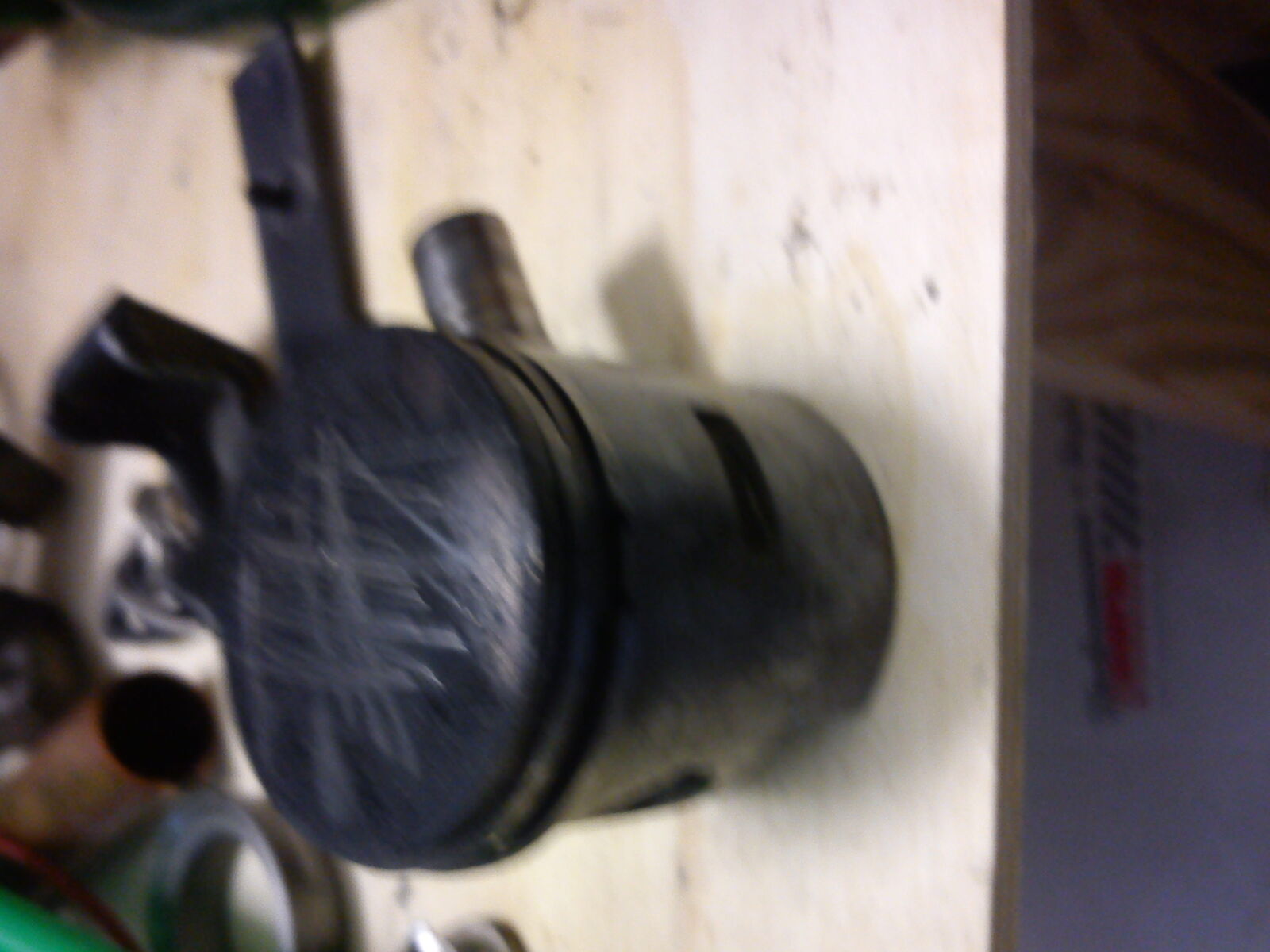

so wer kennt den Zylinder? ist ein 75 ger Made in Italien
ist der viel wert? *_*

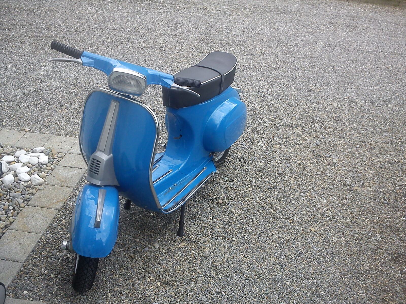

Hallo
bin am ende mit meinem Latein - wie man so schön sagt.
Ich habe die Vespa 50 N von meiner Nachbarin grade, sie stand 5 Jahre bei ihr im Keller. Davor hat sie auch nie richtig funktioniert. Der Lack ist super aber der Motor unter aller sau.
Bis jetzt habe ich einen 75 DR Formula verbaut. Vergaser gereinigt 76 HD dazu, Bosch W4AC, Zündkerze naja Standard zeug eben. Der alte Zylinder war auch ein 75 ger, jedoch stand keine Marke drauf, der hatte einen Klemmer weil nur Benzin getankt wurde (ohne Öl): Was mich noch wundert ist das die Kupplung schwer zu ziehen geht, ich schätze das der Vorbesitzer verstärkte Federn eingebaut hat.Also nach meiner Meinung wollte der Vorbesitzer das Ding schnell loswerden die Verkabelung ist unter aller Sau, auch der Vergaser wurde nicht angepasst zum 75 ger Zylinder (Bilder von dem Folgen würde mich interessieren was das für einer ist)
Desweiteren ist ein Anderer auspuff verbaut ein Sito
Jetzt zum Problem:
Auch mit dem neuen Zylinder und neuer HD läuft das ding nicht richtig?!
Der Motor dreht nicht richtig Hoch...Was könnte ich machen
im Anhang noch Bilder von der CDI die sieht auch etwas komisch aus - Zündfunke ist aber da -
